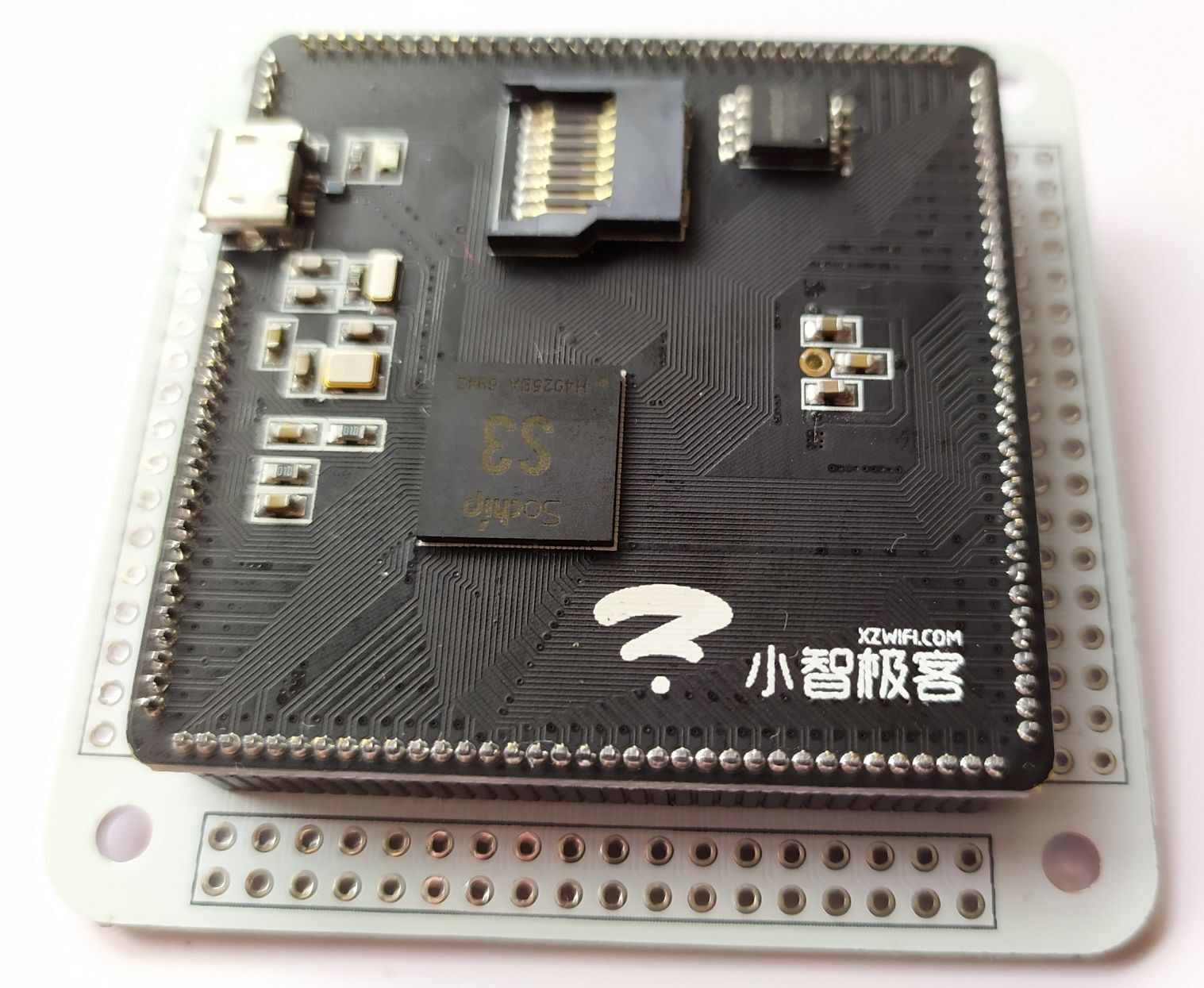

感谢小智极客赠送的全志/索智S3开发板样品!小巧精致,漂亮大方! (多图预警)

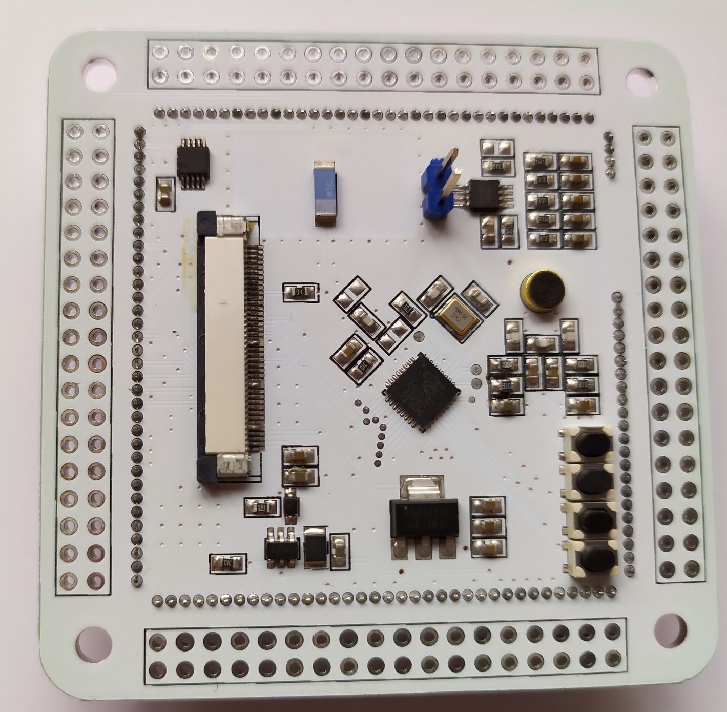

焊上按键,烧录方便多了。
焊上排针, 串口输出正常。
用 sunxi-fel 测试烧录, 也正常。

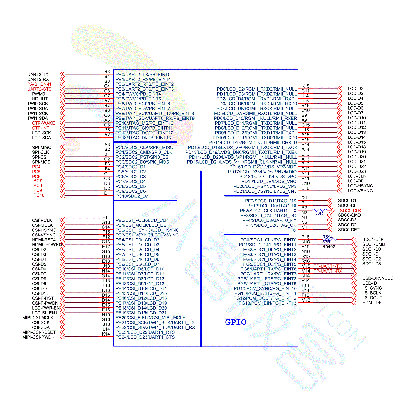

楼主 #19 2019-03-11 18:11:03
已发帖子: 9,492
Re: 感谢小智极客赠送的全志/索智S3开发板样品!小巧精致,漂亮大方! (多图预警)
把荔枝派的 u-boot 弄到 S3 跑跑:
参考链接: https://whycan.cn/t_561.html
  1. 克隆源码: git clone https://github.com/Lichee-Pi/u-boot.git -b v3s-spi-experimental
  2. ARCH=arm CROSS_COMPILE=arm-linux-gnueabihf- make LicheePi_Zero_defconfig (默认)

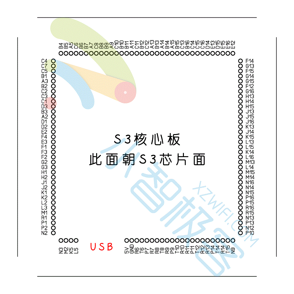

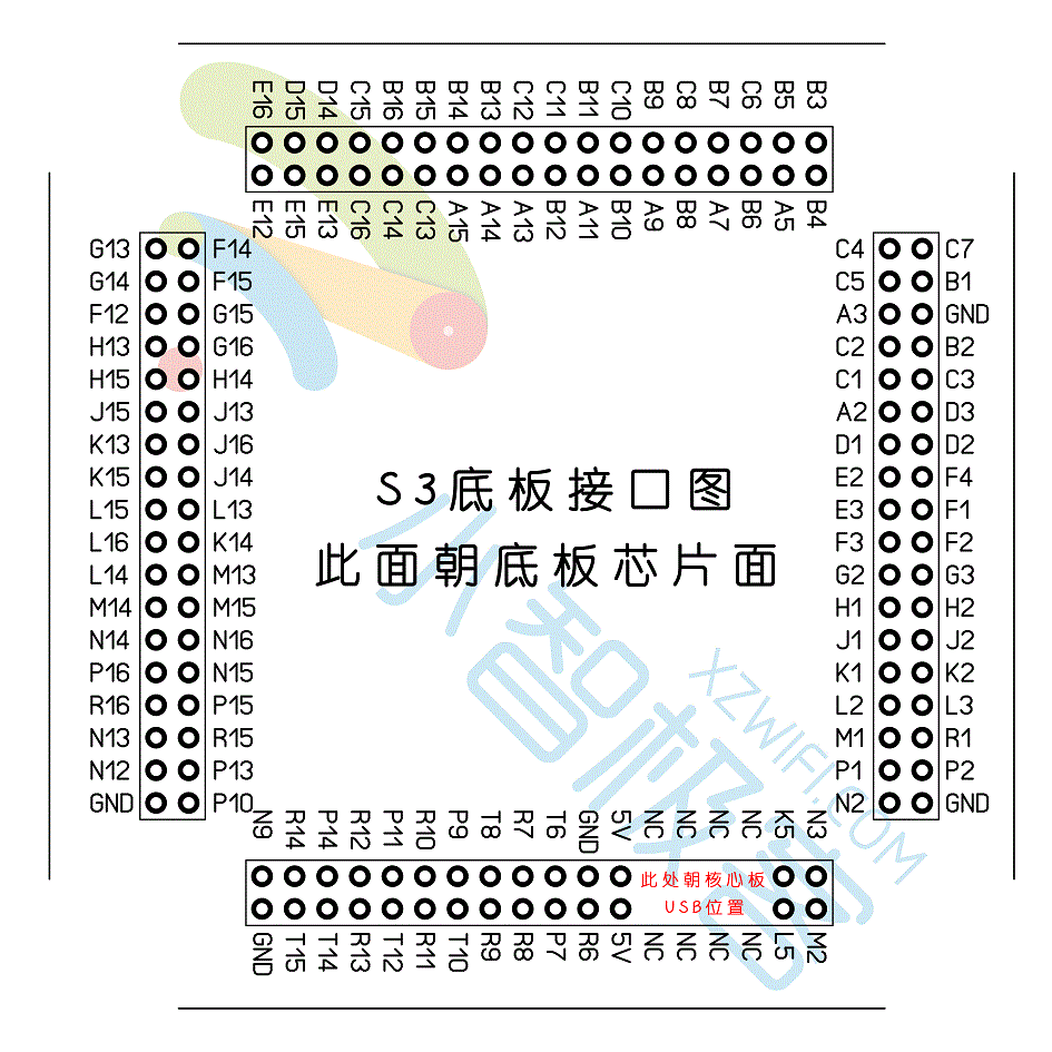

  3. 修改 arch/arm/mach-sunxi/dram_sun8i_h3.c:
#ifdef CONFIG_SUNXI_H3_DRAM_DDR2
u8 bank_bits;
改为:
u8 bank_bits;
  1. 修改 board/sunxi/Kconfig
    删除第 138 行:
select SUNXI_H3_DRAM_DDR2
  1. .config 文件 删除以下行: CONFIG_SUNXI_H3_DRAM_DDR2
可以用 sunxi-fel 烧录到 S3 板子,
调试串口是 PB8, PB9 也就是 示意图上面 B6, C6

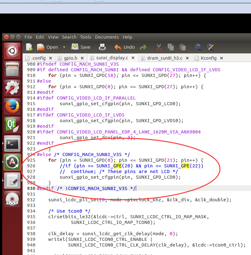

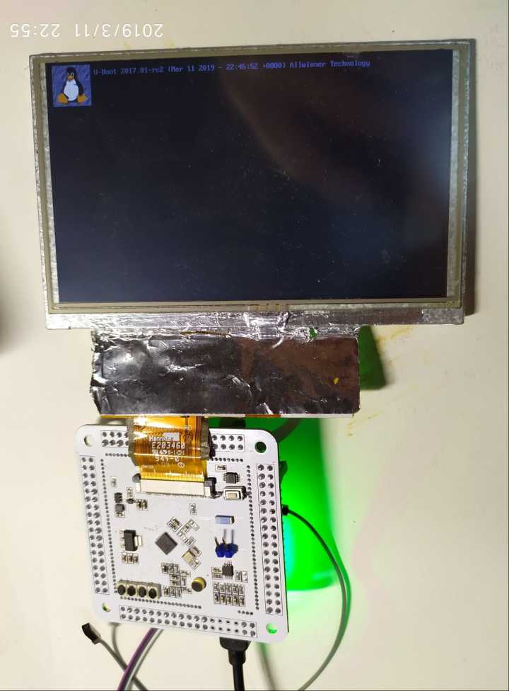

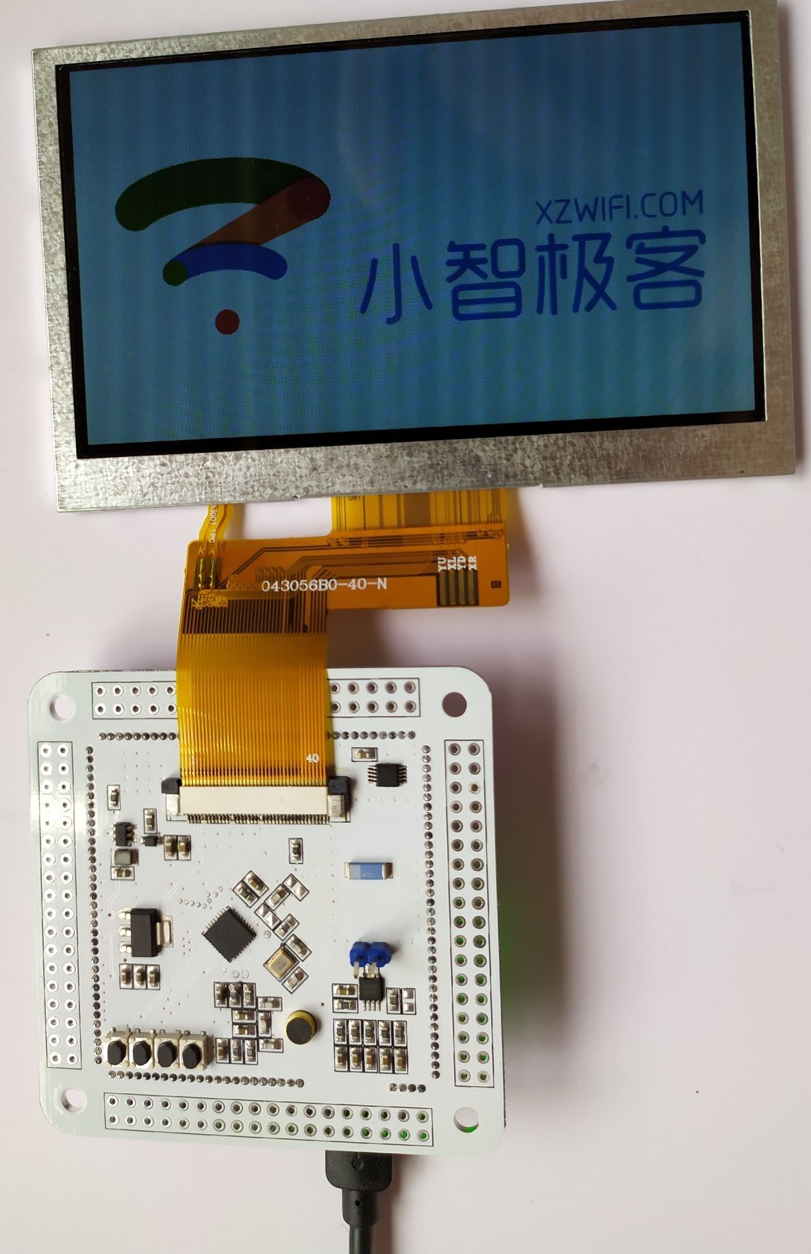

楼主 #21 2019-03-11 23:10:40
已发帖子: 9,492
修改 drivers/video/sunxi_display.c
for (pin = SUNXI_GPE(0); pin <= SUNXI_GPE(24); pin++) {
if (pin >= SUNXI_GPE(20) && pin <= SUNXI_GPE(22))
continue; / These pins are not LCD /
sunxi_gpio_set_cfgpin(pin, SUN8I_V3S_GPE_LCD);
改为:
for (pin = SUNXI_GPD(0); pin <= SUNXI_GPD(21); pin++) {
sunxi_gpio_set_cfgpin(pin, SUNXI_GPD_LCD0);
可以点亮 LCD 屏了!

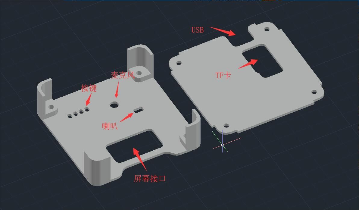

楼主 #30 2019-03-13 08:43:01
已发帖子: 9,492
外壳建模完成! 这是今天凌晨三点半,勤劳的@小智科技 带着黑圆圈发给我的。
不知道是否能把 IO 口引脚丝印做上去?

diff --git a/drivers/video/sunxi_display.c b/drivers/video/sunxi_display.c
index 7049a3c..06ccb01 100644
--- a/drivers/video/sunxi_display.c
+++ b/drivers/video/sunxi_display.c
@@ -525,7 +525,7 @@ static void sunxi_composer_init(void)
        struct sunxi_ccm_reg * const ccm =
                (struct sunxi_ccm_reg *)SUNXI_CCM_BASE;
-#ifndef CONFIG_MACH_SUN8I_V3S
+#if !defined(CONFIG_MACH_SUN8I_V3S) && !defined(CONFIG_MACH_SUN8I_S3)
        clock_set_pll10(432000000);
        /* Set DE parent to pll10 */
@@ -905,7 +905,7 @@ static void sunxi_lcdc_tcon0_mode_set(const struct ctfb_res_modes *mode,
                (struct sunxi_lcdc_reg *)SUNXI_LCD0_BASE;
        int bp, clk_delay, clk_div, clk_double, pin, total, val;
 #if defined CONFIG_MACH_SUN8I && defined CONFIG_VIDEO_LCD_IF_LVDS
        for (pin = SUNXI_GPD(18); pin <= SUNXI_GPD(27); pin++) {
 #else
@@ -921,13 +921,17 @@ static void sunxi_lcdc_tcon0_mode_set(const struct ctfb_res_modes *mode,
                sunxi_gpio_set_drv(pin, 3);
-#else /* CONFIG_MACH_SUN8I_V3S */
+#elif defined CONFIG_MACH_SUN8I_V3S
                        continue; /* These pins are not LCD */
-#endif /* !CONFIG_MACH_SUN8I_V3S */
+#elif defined CONFIG_MACH_SUN8I_S3
+       for (pin = SUNXI_GPD(0); pin <= SUNXI_GPD(21); pin++) {
+               sunxi_gpio_set_cfgpin(pin, SUNXI_GPD_LCD0);
+#endif

/files/members/3/QQ20190311175226.jpg
焊上按键,烧录方便多了。
/files/members/3/QQ20190311164816.jpg
焊上排针, 串口输出正常。
请教一下,这个fel模式是通过哪个管脚进入的?
焊上按键,烧录方便多了。
焊上排针, 串口输出正常。
  1. 不插TF卡 或 TF卡不能启动系统, 那短路 SPI FLASH 的 CLK 引脚到 GND, 再插入USB线即可。
  2. 制作一个特殊的 TF卡: https://whycan.cn/t_2429.html
制作一个特殊的TF卡系统, 插入即进入 fel, 这样不用短路也能烧录:
http://linux-sunxi.org/FEL
wget https://github.com/linux-sunxi/sunxi-tools/raw/master/bin/fel-sdboot.sunxi
dd if=fel-sdboot.sunxi of=/dev/sdX bs=1024 seek=8 ####sdX替换成你的TF卡实际磁盘设备
强烈建议用第二种, 省得去插线拔线。
