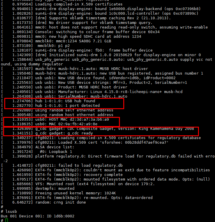

F1C100S的USB作为纯USB HOST使用,外部接了一个GL850G的HUB,HUB下面挂了一个RTL8188(wifi),一个CH340G,还有一个U盘,
1、直接用nano的config文件,没法发现usb设备,貌似被作为device了。lsusb 只有一个root hub
2、我把kernel中USB OTG相关的menuconfig部分取消选择了,结果lsusb 什么都没有了,下面是启动log
kernel_config.zip (直接改成.config)

估计是原来的已经可以了,只是我的PE2没有加上拉,导致OTG认为是低,因此变成设备了。
楼主 #3 2019-05-13 15:21:02
阿黄
注册时间: 2018-10-03
已发帖子: 299
积分: 134
Re: 请教F1C100S的 USB Host的kernel配置
我用nano加底板 不接microUSB也是一样,显示g_cdc_gadget:g_cdc ready, 可能这个内核版本USB驱动有问题吧,看OTG那个帖子讨论,要把USB Clock配置改下,估计还要查一下
#4 2019-05-13 15:34:33
也有可能本来就是这样,只是告诉用户 cdc 驱动准备好了,没有别的意思

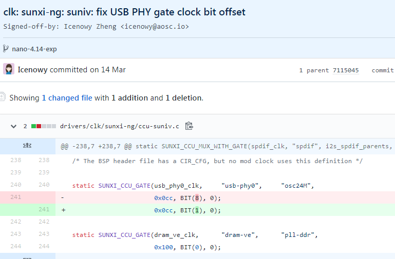

jiangming1399 wrote:
花了一点时间对Icenowy的patch和chong的patch进行了比较,结果发现chong的patch包基本上就是在Icenowy的基础上更改了下面的这个文件:
--- ../linux/drivers/clk/sunxi-ng/ccu-suniv.c 2019-01-15 22:48:18.824587965 +0800
+++ drivers/clk/sunxi-ng/ccu-suniv.c 2019-01-23 09:05:17.959348454 +0800
@@ -238,7 +238,7 @@
/ The BSP header file has a CIR_CFG, but no mod clock uses this definition /
static SUNXI_CCU_GATE(usb_phy0_clk, "usb-phy0", "osc24M",
  • 0x0cc, BIT(8), 0);
  • 0x0cc, BIT(1), 0);
static SUNXI_CCU_GATE(dram_ve_clk, "dram-ve", "pll-ddr",
0x100, BIT(0), 0);
理论上将上面这个patch应用到Icenowy的4.14内核中,USB应该也就能跑了。
按照这个修改,测试看看

就是修改这个,就OK了。 另外我PE是悬空的,目前设备树里面的PE2 ACTIVE HIGH 不改就可以

https://github.com/Lichee-Pi/linux/commits/nano-4.14-exp
https://github.com/Lichee-Pi/linux/commit/44874751dbc7e112de0c78cbfb0479574cdb2332
发现 nano-4.14-exp 这个分支已经改好了 ^_^
clk: sunxi-ng: suniv: fix USB PHY gate clock bit offset
Signed-off-by: Icenowy Zheng <icenowy@aosc.io>
请问,用荔枝派ZERO,TF卡启动,也有很大概率显示:g_cdc_gadget:g_cdc ready,然后卡死,也会是USB驱动问题吗

感觉不是,可能是硬件问题,或者操作问题吧。

打印这个是正常的,卡死应该是其他某个任务没法退出,查一下/etc/init.d/里面启动任务

1楼,我改了cc-suniv.c 里但是还是HOST没用,插U盘没反映
@@ -238,7 +238,7 @@
-              0x0cc, BIT(8), 0);
+              0x0cc, BIT(1), 0);
修改时钟后,插入USB鼠标、键盘有反映,插入U盘或者USB转串口,还是没有反应。
