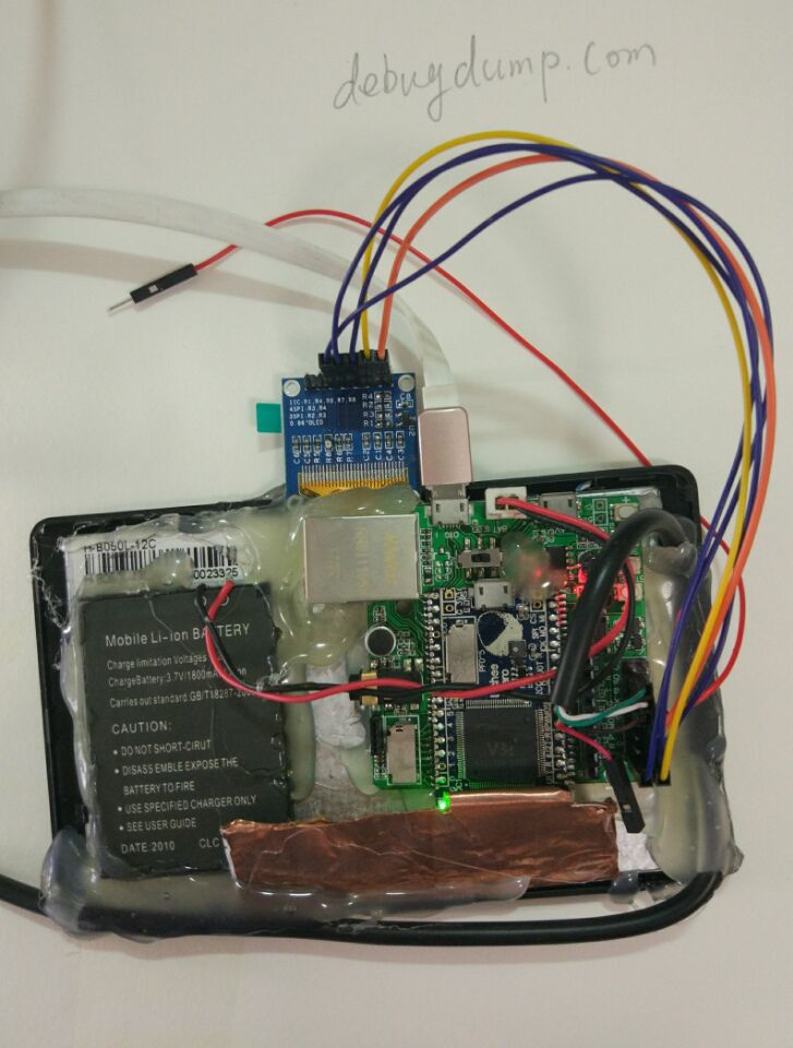

开始测试v3s 荔枝派zero 接oled, 请围观.

貌似这个选项已经选好了:
Device Drivers  --->
    Graphics support  --->
        Frame buffer Devices  --->
            <*> Solomon SSD1307 framebuffer support
楼主 #3 2017-10-06 17:09:19
basicdev
注册时间: 2017-10-02
已发帖子: 159
积分: 159
Re: 开始测试v3s 荔枝派zero 接oled, 请围观.
修改: arch/arm/boot/dts/sun8i-v3s-licheepi-zero.dts
&i2c0 {
    ns2009: ns2009@48 {
        compatible = "nsiway,ns2009";
        reg = <0x48>;
ssd1306fb: ssd1306fb@3c {
        compatible = "solomon,ssd1306fb-i2c";
        reg = <0x3c>;
        solomon,width = <128>;
        solomon,height = <64>;
        reset-gpios = <&pio 1 0 GPIO_ACTIVE_HIGH>;
        solomon,page-offset = <0>;
        solomon,com-invdir;
最近编辑记录 basicdev (2017-10-06 17:09:38)

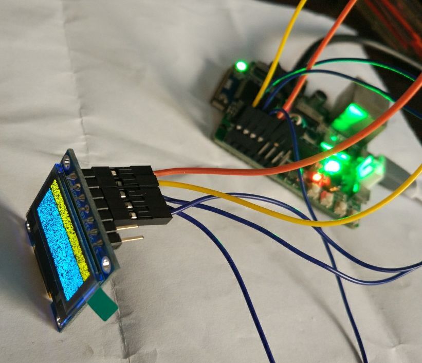

终于搞定:
写随机数:
cat /dev/urandom > /dev/fb1
清屏:
cat /dev/zero > /dev/fb1

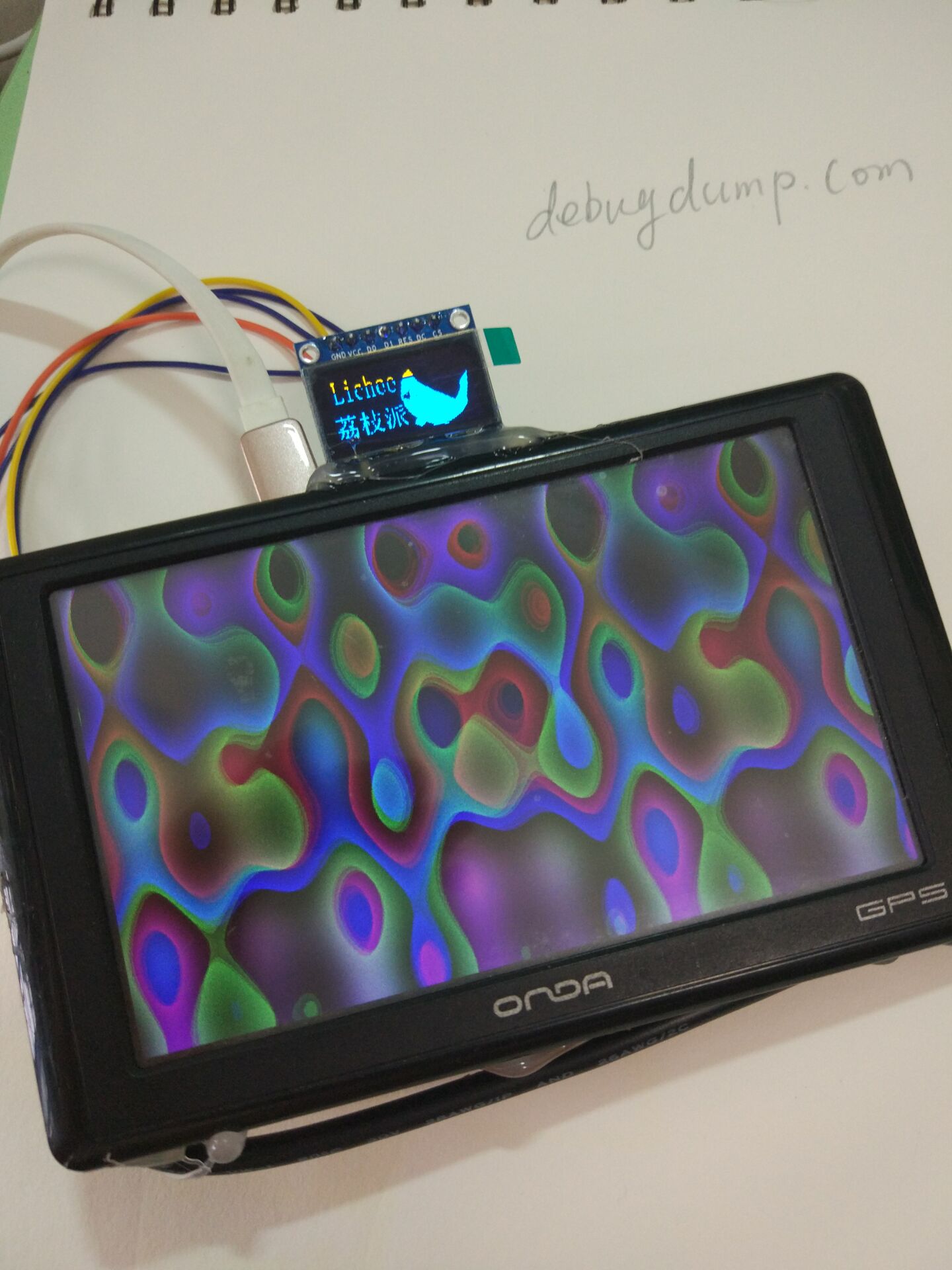

注意在参数设置中要勾选字节倒叙选项。
下面写一个测试程序,加载驱动并把图像显示到屏幕上
C测试程序

两个framebuffer可以同时工作了, 使用的是主线代码:  4.13.y 分支
#7 2017-10-08 16:50:40
已发帖子: 9,433
感谢楼主,终于一步一步搞定了 big_smile big_smile
