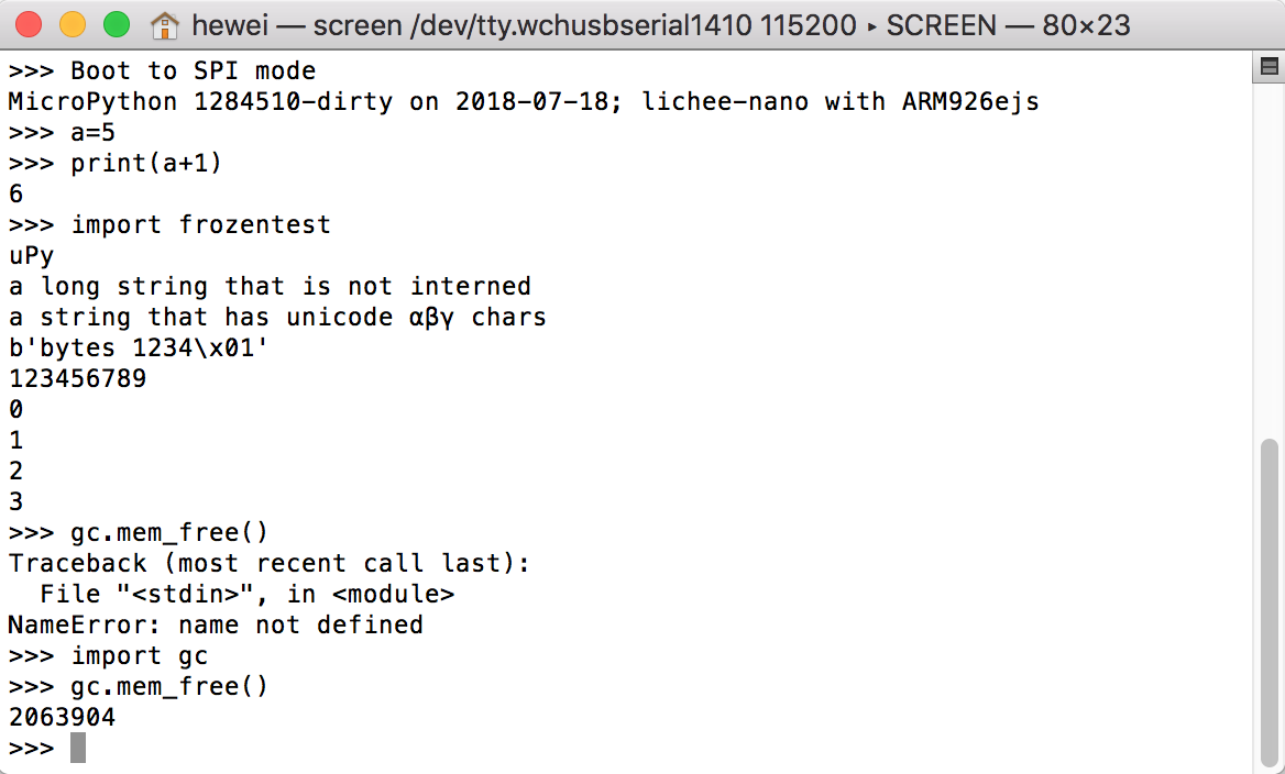

F1C100S跑起MicroPython!
前几天裸奔跑起来后,很顺利实现了MicroPython的porting。Port到MicroPython比我预料的要简单,用port目录下minimal文件夹作为参考,其他都不用动,只需把uart_core里的读写函数实现,很快就跑起来了。
实测性能千万次自加操作
a=0
for i in range(10000000):
    a=a+1
大概跑了40s,也就是每秒25万次,和几M的单片机跑C程序水平差不多。不过Python可以只用来跑流程,运算大的操作可以写成C库

楼主 #11 2018-07-20 10:15:01
Re: F1C100S跑起MicroPython!
czl 说:
题主是在那个平台上跑的? melis or Linux? 版本多少
荔枝派nano,裸奔跑的microPython
