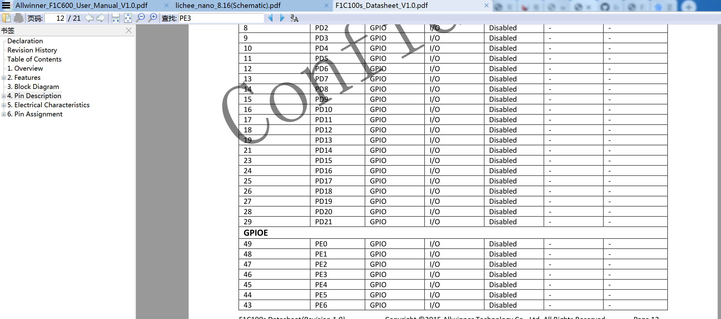

但是我执行echo 46> /sys/class/gpio/export后,成功生成gpio46文件夹,但是执行echo "out" > /sys/class/gpio/gpio46/direction时出错了
sh: write error: Unknown error 517
我用vi编辑direction文件也照样不能写入,这是什么坑?

楼主 #3 2019-05-19 19:12:24
已发帖子: 857
积分: 698
Re: f1c100s的gpio的文件操作方式
难道是我手册看错了,我看的是pe3是46

我说错了,是datasheet,这是licheepi官方的,PE3的gpio不是46吗?
手册里面的序号不是gpio的编号
gpio的编号是设备树里面定义的吧

找到问题了,在zero的文档里有说明:
在Linux中,GPIO 使用0~MAX_INT之间的整数标识。
对于32位CPU,每组GPIO 32个,引脚号就是按顺序排列。
从PA0开始gpio是0,那么PE3对应是32*4+3=131,经试验已验证
