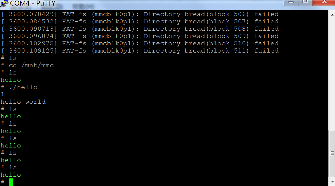

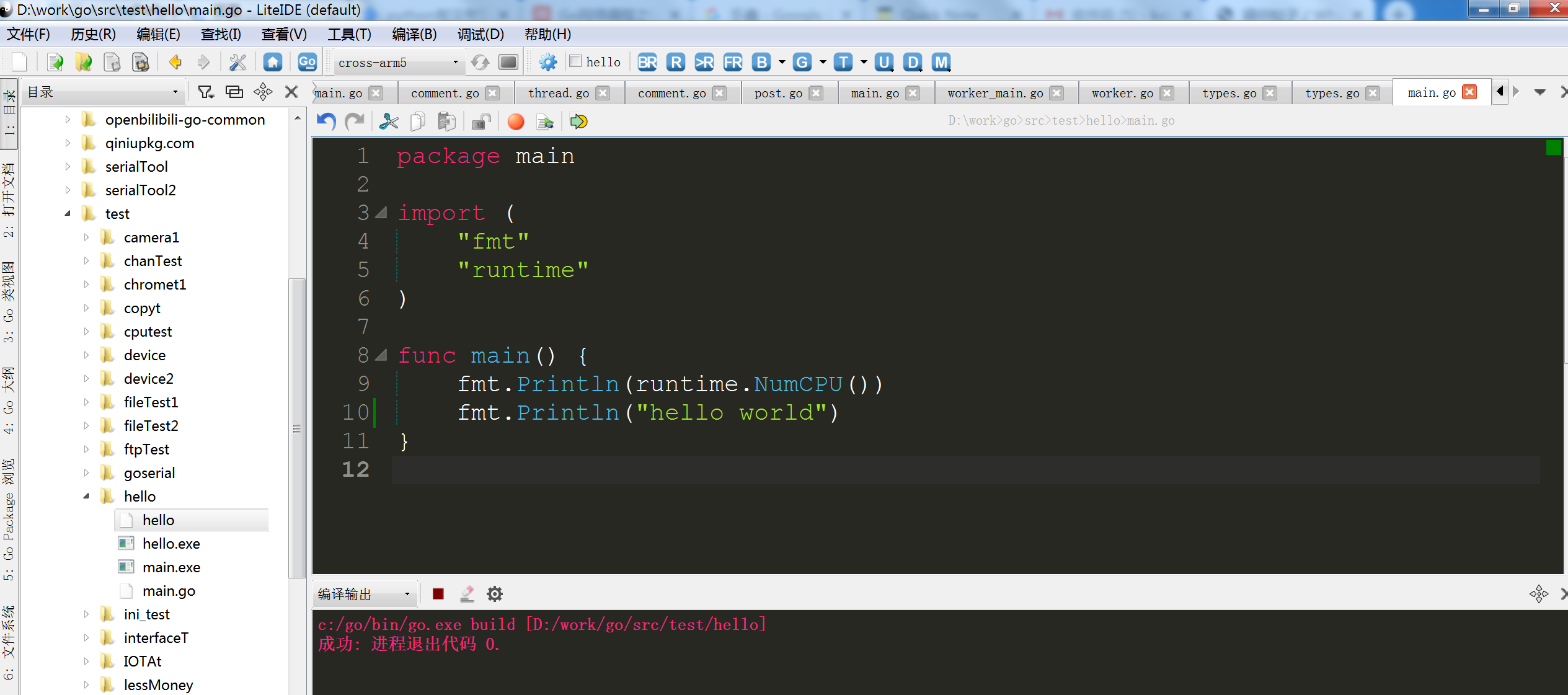

成功打响在f1c100s运行go程序的第一炮
在windows上交叉编译go程序,生成armv5版helloworld,并在licheepi成功运行。正式打响了用go语言开发f1c100s的第一炮,用go开发就是这么简单,在win或linux电脑上编译好程序,直接传给f1c100s就能跑,不需要任何依赖。
