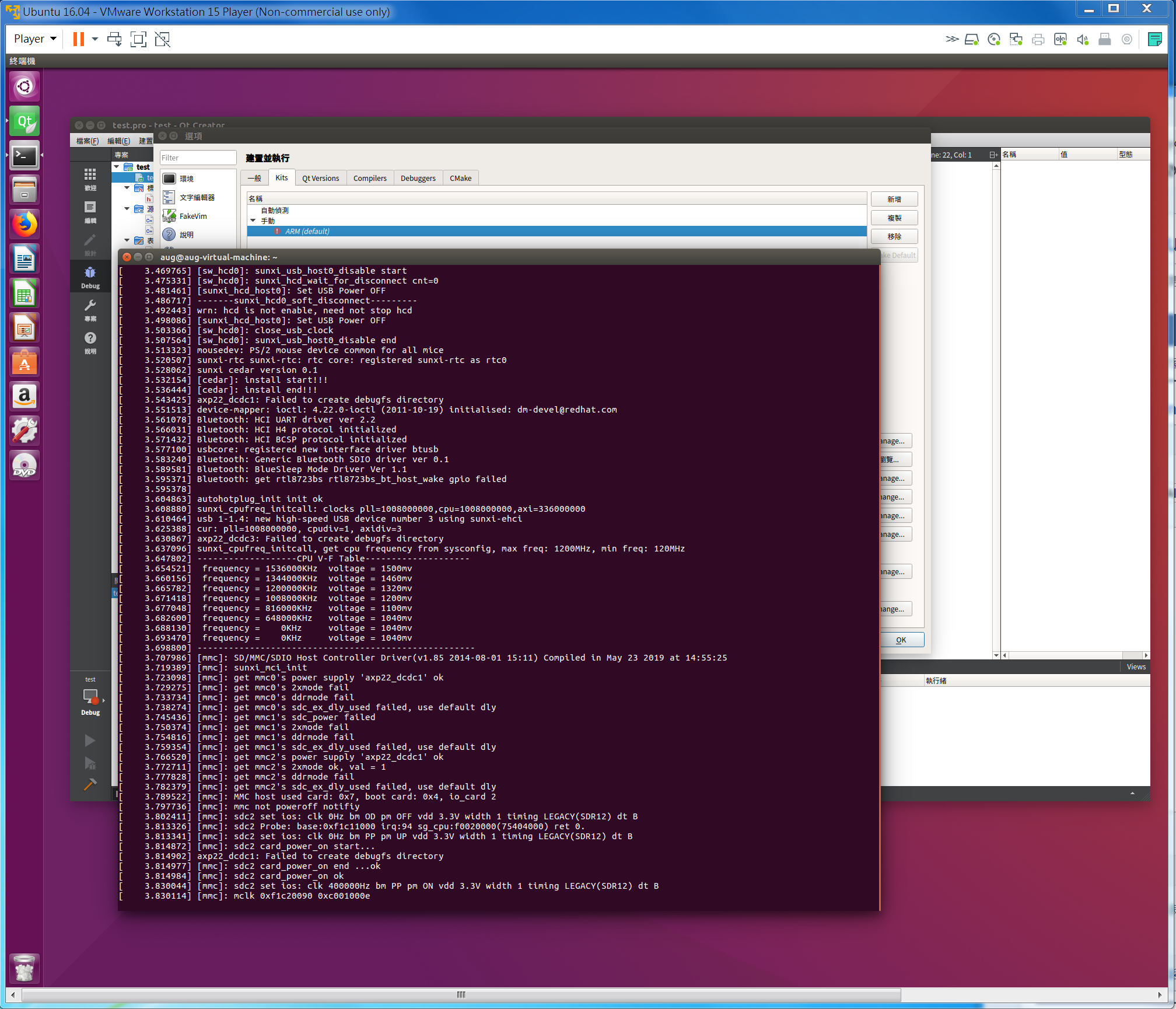

QT4 點用串口連接到Allwinner A33 開發板?
Ubuntu serial port 找到了 a33開發板.
但是QT4 點用串口連接到Allwinner A33 開發板?

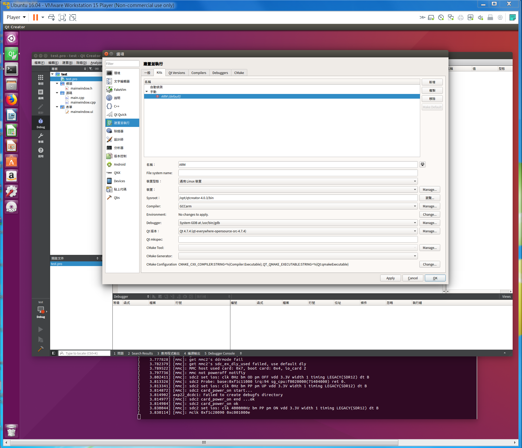

你是想要把 Qt arm 交叉链接生成的可执行文件下载到 A33 开发板运行并调试 ?
在线
楼主 #3 2019-05-27 14:44:19
augyy
注册时间: 2019-01-29
已发帖子: 46
积分: 46
Re: QT4 點用串口連接到Allwinner A33 開發板?
係.想qt arm 下载到 A33 开发板运行
#4 2019-05-27 14:51:06
那编译好之后, 电脑装tftp服务器软件(Windows用tftpd),
A33 运行 tftp 命令,
假设 电脑的ip是 192.168.1.99
那么 A33 执行:
tftp 192.168.1.99 -g -r file
chmod +x file
./file
