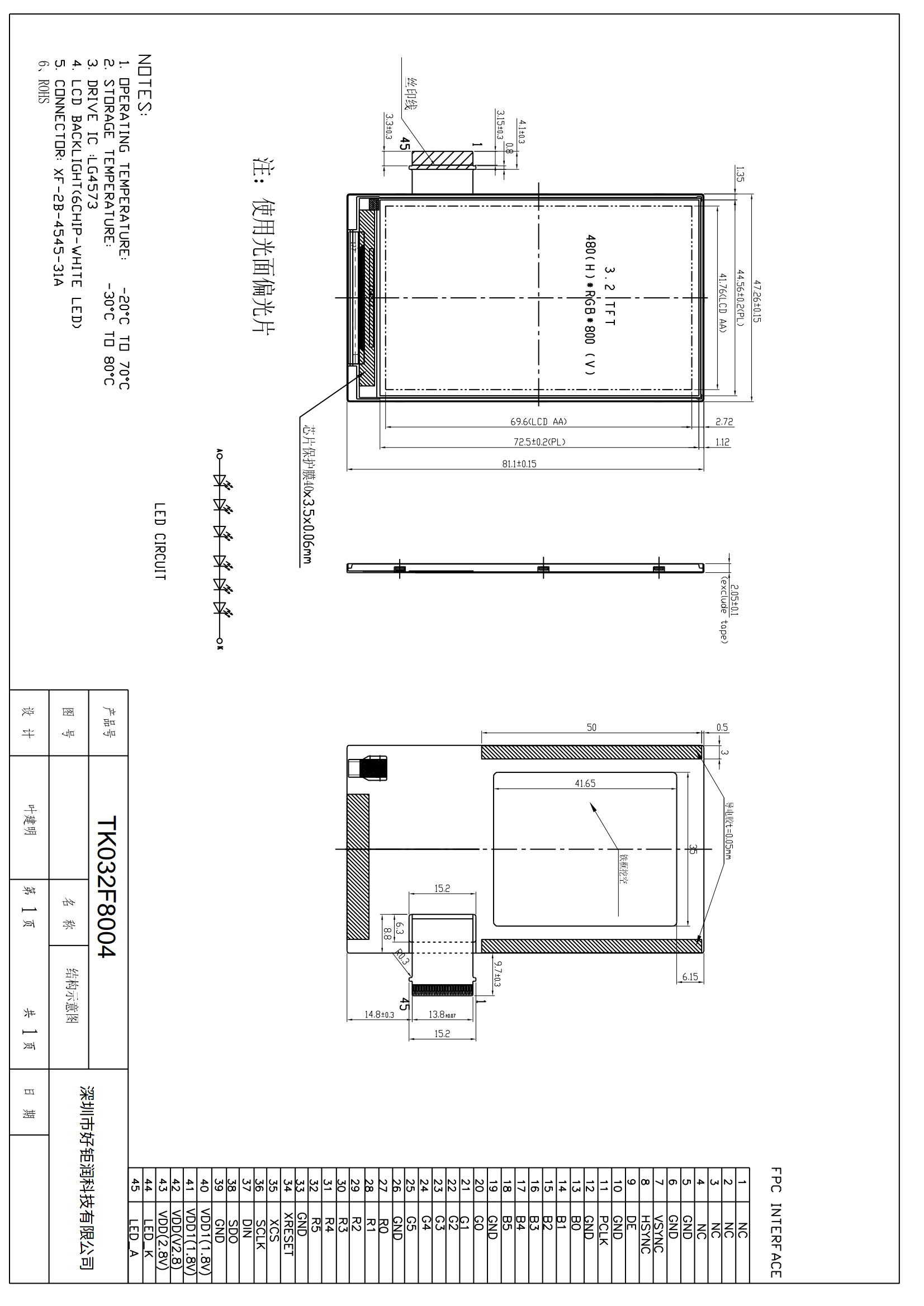

有点亮过SPI+RGB屏幕的大佬吗?
买了块屏,3.2寸,800x480分辨率,LG4573A控制器。这块屏能单独用单片机初始化吗?不想占用SPI口。

可以的, 我就是用 N76E003 初始化 LCD 的,
不过后来想想, 根本不需要, 直接用 主CPU 的 IO口初始化就可以了,
因为那组口初始化之后就用不上了。

之后就跟RGB666的屏一模一样了?

对, 这种屏都是这种套路, 通过 SPI 初始化各种参数, 包括左右/上下翻转, 旋转,关屏/开屏 等操作。
如果你初始化为 SYNC RGB 之后, 就不用管 SPI 了.

可以点亮的,我实现了ST7789V的320*240 的SPI+RGB的屏幕点亮,注意修改u-boot中的LCD 参数就可以了

SPI不是有片选吗?那有占用的说法啊.

我也遇到了这样的问题,我的屏幕是rgb+spi我准备把屏幕的spi和板子的flash挂一个spi用不同的片选,然后进行初始化
