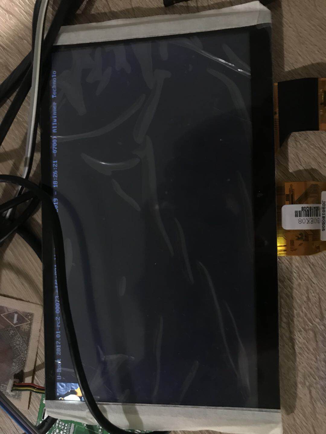

V3S接了两个屏幕 都不能显示数据
现在一块屏幕直接在V3S上另一块接LT7381上,当加载了Lt7381的驱动 接在V3S的屏幕不显示图片,但是启动信息还是显示在V3S接的屏幕上
当我不加载Lt7381的驱动时候 接在V3S上屏幕就可以显示图片 ,

楼主 #3 2019-05-31 10:19:37
无情一刀
注册时间: 2018-09-04
已发帖子: 723
积分: 690
Re: V3S接了两个屏幕 都不能显示数据
系统已经起来了 写随机数的时候有反应
但是我运行我的QT程序的时候 不显示图片 ,QT程序已经在运行了

还没有搞定啊 先给原厂拿我们的板子去调试下

楼主 #6 2019-05-31 10:22:25
无情一刀
注册时间: 2018-09-04
已发帖子: 723
积分: 690
上面这个是V3s直接驱动的屏幕?
上面的那个是直接V3S驱动屏幕 在驱动里面是fb1 另外一个是fb0
#7 2019-05-31 10:34:00
试一试这样:
./qtapp -platform linuxfb:fb=/dev/fb0
./qtapp -platform linuxfb:fb=/dev/fb1
试一试这样:
晕哥 佩服 这样就可以了 谢谢啊
