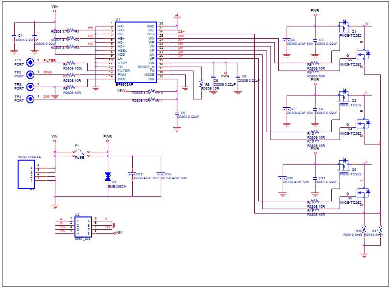

使用BP6308专用电机驱动芯片制作的BLDC驱动板
最近做了一块驱动板,经过了空载与带载的验证。因为使用了专用IC所以省了很多事,至少不用编程了哈,而且也达到了设计时的需求。此驱动板工作电压为12VDC或者24VDC,最大电流10A,可实现正反转与调速以及刹车功能。
说一下其中的坑,PWM口与FILTER口都可以调速,但是两个口不能同时使用。如果使用FILTER口调速,必须将PWM接地,反之将FILTER通过一个小电容接地。开始设计时想把两个口都引了出来,结果FILTER输入口一直输出2.3VDC左右的电平,无法调速电机也不转动,一度很慌张。
这里要感谢黄兔先生,布板时帮我发现一个严重的封装错误,不然要填一个大坑了,以及后来还亲自帮我布了一块板,让我学习,非常感谢!黄兔先生的技术水平与人格魅力都是楚才子的最佳代表。
