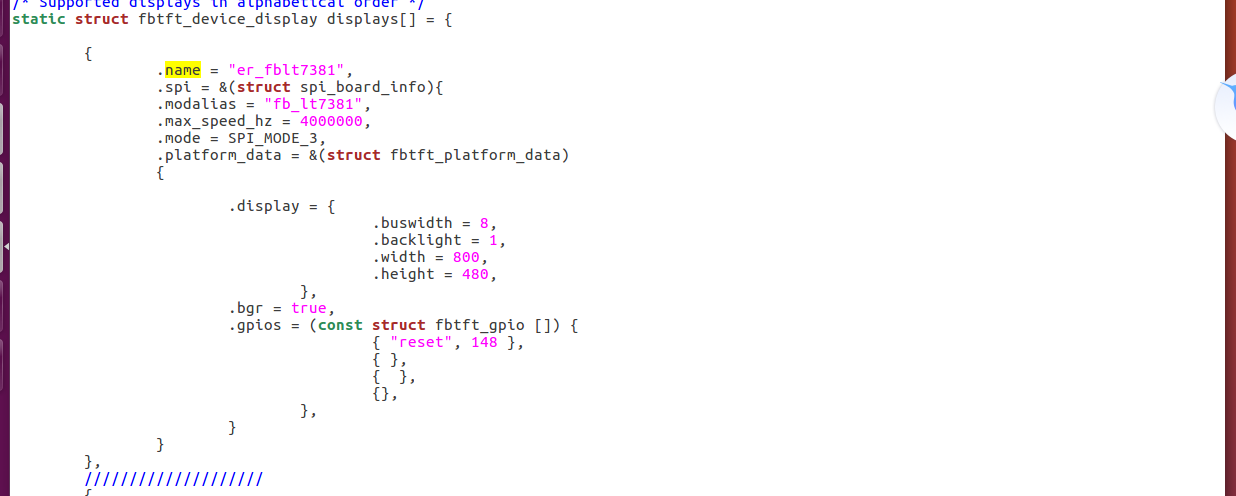

在内核启动信息中 加载了SPI 为什么没有看到sunxi_ spi_init这个初始化
因为这里加载了SPI 但是在内核启动中没有看到有关SPI初始化的sunxi_ spi_init

现在发现就是SPI没有起来
这里判断name为假了 但是我在display数组中定义了

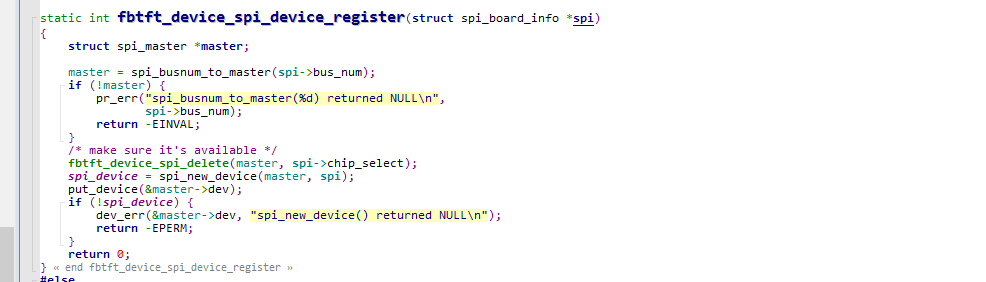

现在定位到这里SPI注册驱动失败

https://github.com/torvalds/linux/blob/master/drivers/staging/fbtft/fbtft_device.c
static struct fbtft_device_display displays[]
这里有注册你的 LCD 吗?

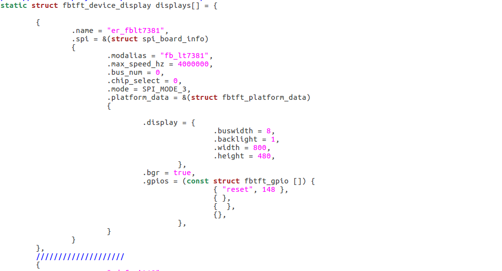

这里有注册你的 LCD 吗?
我这里一直都注册了

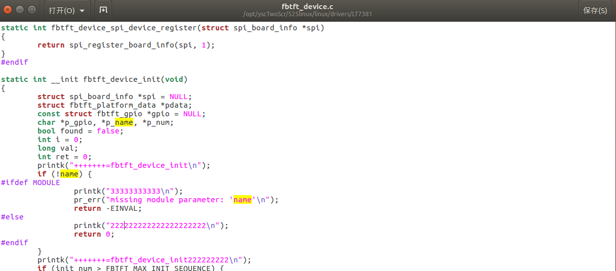

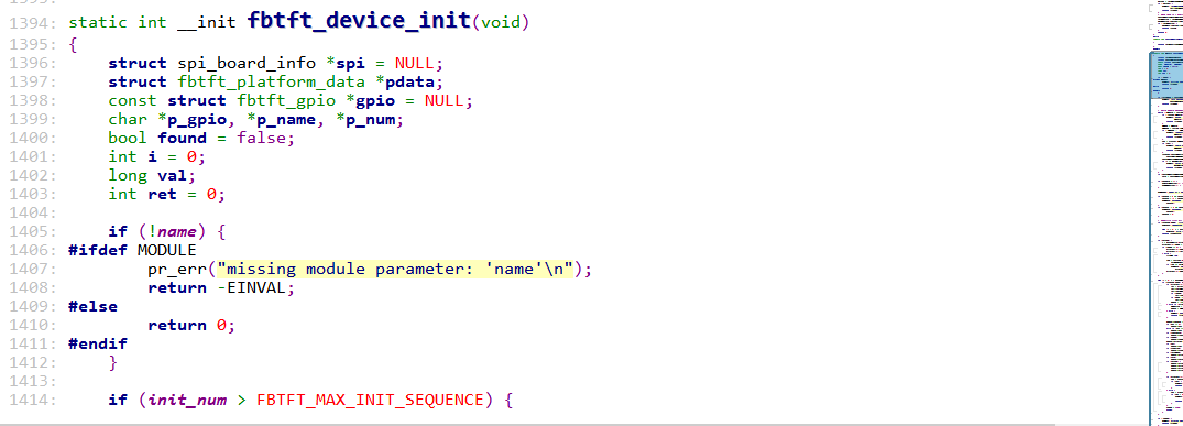

这里的这个name是一直未NULL 我在display中已经加了那个Lt7381
不知道这里这个这个name是怎么赋值进去的
static char *name;
module_param(name, charp, 0000);
MODULE_PARM_DESC(name, "Devicename (required). name=list => list all supported devices.");

就是按照这些写的 现在就是一开始就SPI的模型不对了
