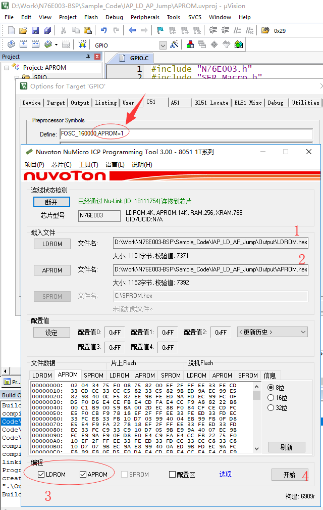

N76E003 如何从 LDROM 跳转到 APROM, 我用来在线升级.
网上搜了一下, 几乎没什么资料, 新唐的SDK里面只有 LD 编程 AP, AP 编程 LD 的例程。

根据手册, 写了一个简单的 LDROM/APROM 切换的程序:
#include "N76E003.h"
#include "SFR_Macro.h"
#include "Function_define.h"
#include "Common.h"
#include "Delay.h"
#if LDROM
#define LED_FLASH_MS    30
#elif APROM
#define LED_FLASH_MS   500
void main (void)
   UINT16 t;
	Set_All_GPIO_Quasi_Mode;
   while(1)
      t++;
#if LDROM
      if(t > 10) break;
#elif APROM
      if(t > 5) break;
      clr_GPIO1;
      P0 = 0x00;
      P2 = 0x00;
      P1 = 0x00;
      Timer0_Delay1ms(LED_FLASH_MS);
      P0 = 0xff;
      P2 = 0xff;
      P1 = 0xff;
      set_GPIO1;
#if LDROM
   clr_BS;
#elif APROM
   set_BS;
   set_SWRST;
   while(1);
NULINK 烧录软件下载: https://whycan.cn/t_2569.html
工程配置和烧录:
