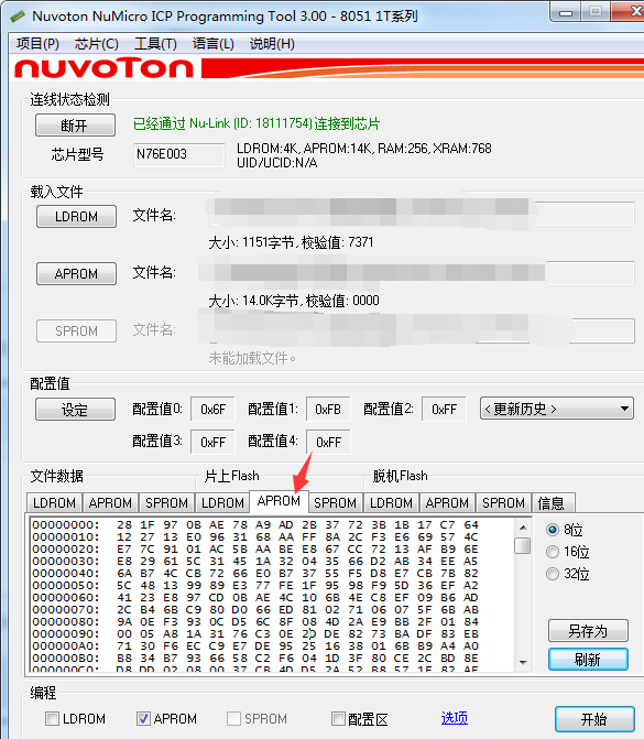

请教楼主, 我用了你推荐这个 ICP 3.0 软件, 我能从 LDROM / APROM 读到数据,
但是没有办法保存成文件,找了很久也没有找到对应的菜单。

用了一上午, 基于这个 demo: N76E003-BSP\Sample_Code\IAP_LD-Program-AP
把 APROM 编程和读取搞定了,
LDROM 做一个串口通讯程序:
1. 把上位机文件的数据编程到 APROM
2. 把 APROM 的数据读到上位机文件
