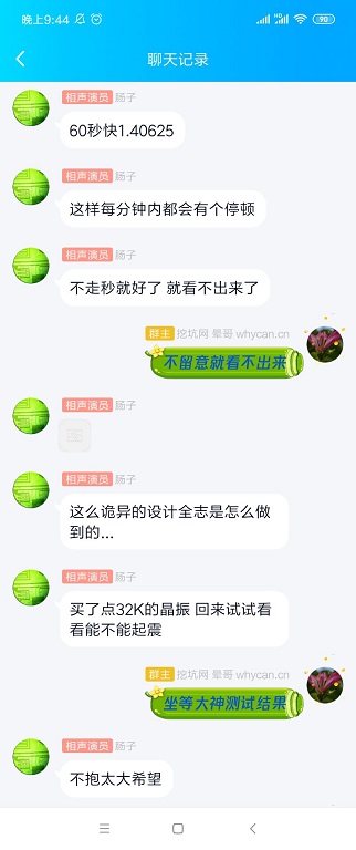

现在校准时候后通过hwclock -w写入硬件时钟,但是我发现跑了一个下午,这时间就差了好几分钟,这有什么解决办法?

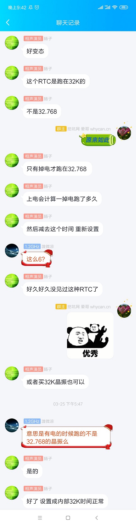

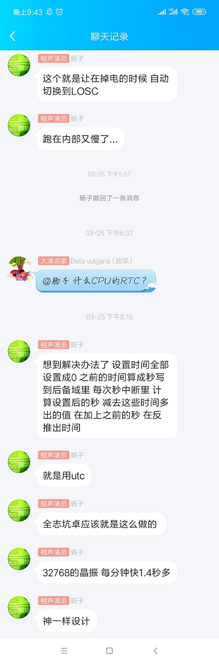

#7 2019-05-21 22:02:01
Re: 关于V3开发板运行QT程序中Qtime类获取当前时间的问题
这个RTC是跑在32K的
不是32.768k
只有掉电才跑在32.768
上电会计算一掉电跑了多久
然后减去这个时间 重新设置
好了 设置成内部32K时间正常
这个就是让在掉电的时候 自动切换到LOSC
想到解决办法了 设置时间全部设置成0 之前的时间算成秒写到后备域里 每次秒中断里
计算设置后的秒 减去这些时间多出的值 在加上之前的秒 在反推出时间
就是用utc
全志坑卓应该就是这么做的
32768的晶振 每分钟快1.4秒多
神一样设计

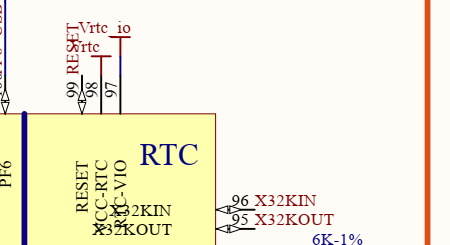

晕哥,由于v3s没有电池对rtc进行供电,断电后硬件时间会重置,我使用外部纽扣电池给rtc进行断电供电来保持硬件时间的一致,这样的方法可行?还有就是v3s自带rtc芯片是下图这个?

可行,但是RTC有点诡异,需要换算。
