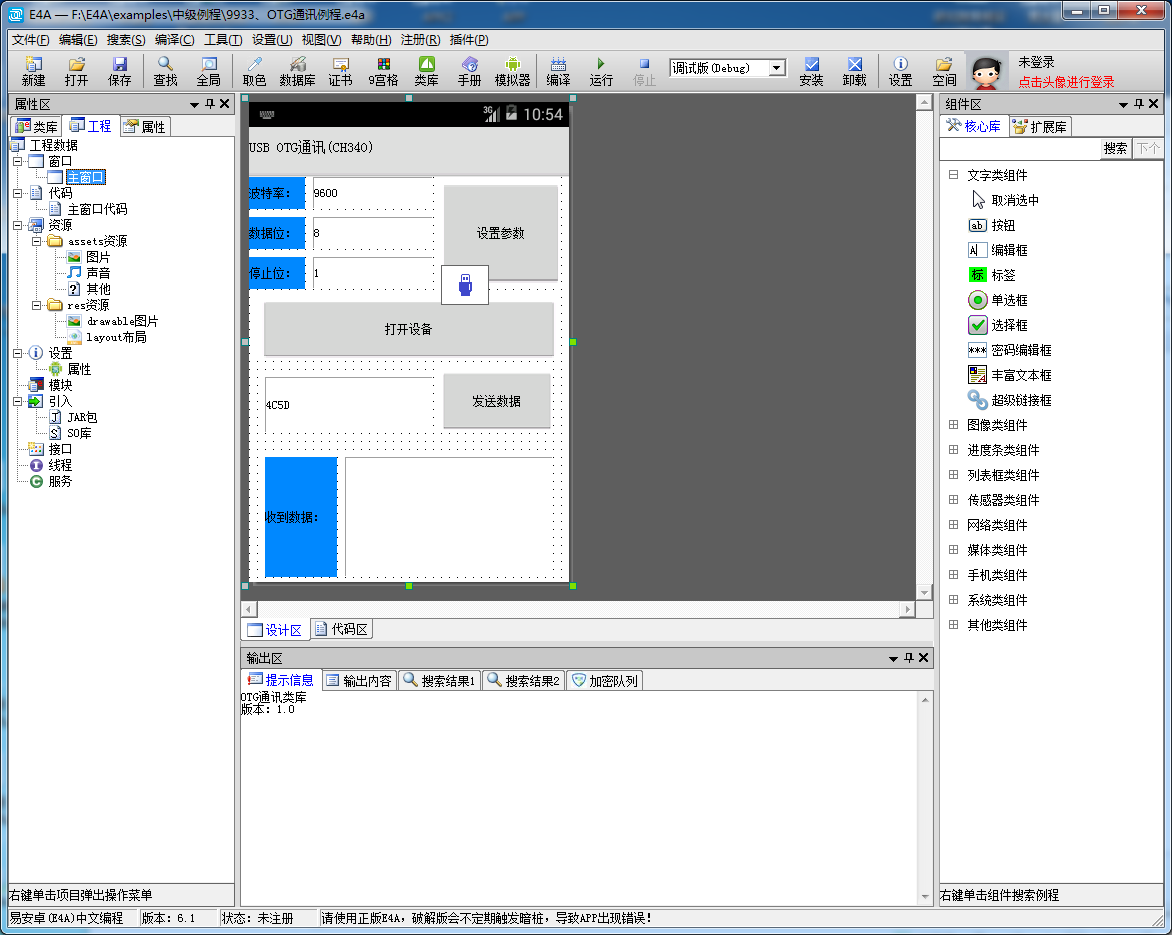

以安卓通过OTG与控制CH340为例。
这是界面。
这是全部代码
事件 主窗口.创建完毕()
    如果 OTG通讯1.是否支持OTG() = 假 则
        信息框("提示","您的设备不支持OTG通讯功能!","确定")
        结束程序()
    结束 如果
结束 事件
事件 按钮2.被单击()
    如果 按钮2.标题 = "打开设备" 则
        如果 OTG通讯1.打开设备() = 真 则
            弹出提示("打开设备成功")
            按钮1.可用 = 真
            按钮3.可用 = 真
            按钮2.标题 = "关闭设备"
        否则
            弹出提示("打开设备失败")
        结束 如果
    否则
        OTG通讯1.关闭设备()
        按钮1.可用 = 假
        按钮3.可用 = 假
        按钮2.标题 = "打开设备"
    结束 如果
结束 事件
事件 按钮1.被单击()
    OTG通讯1.设置参数(到整数(编辑框1.内容),到整数(编辑框2.内容),到整数(编辑框3.内容))
结束 事件
事件 按钮3.被单击()
    OTG通讯1.发送数据(OTG通讯1.到字节集(编辑框4.内容))
结束 事件
事件 OTG通讯1.收到数据(数据 为 字节型())
    编辑框5.内容 = OTG通讯1.到十六进制(数据,取字节集长度(数据))
结束 事件
