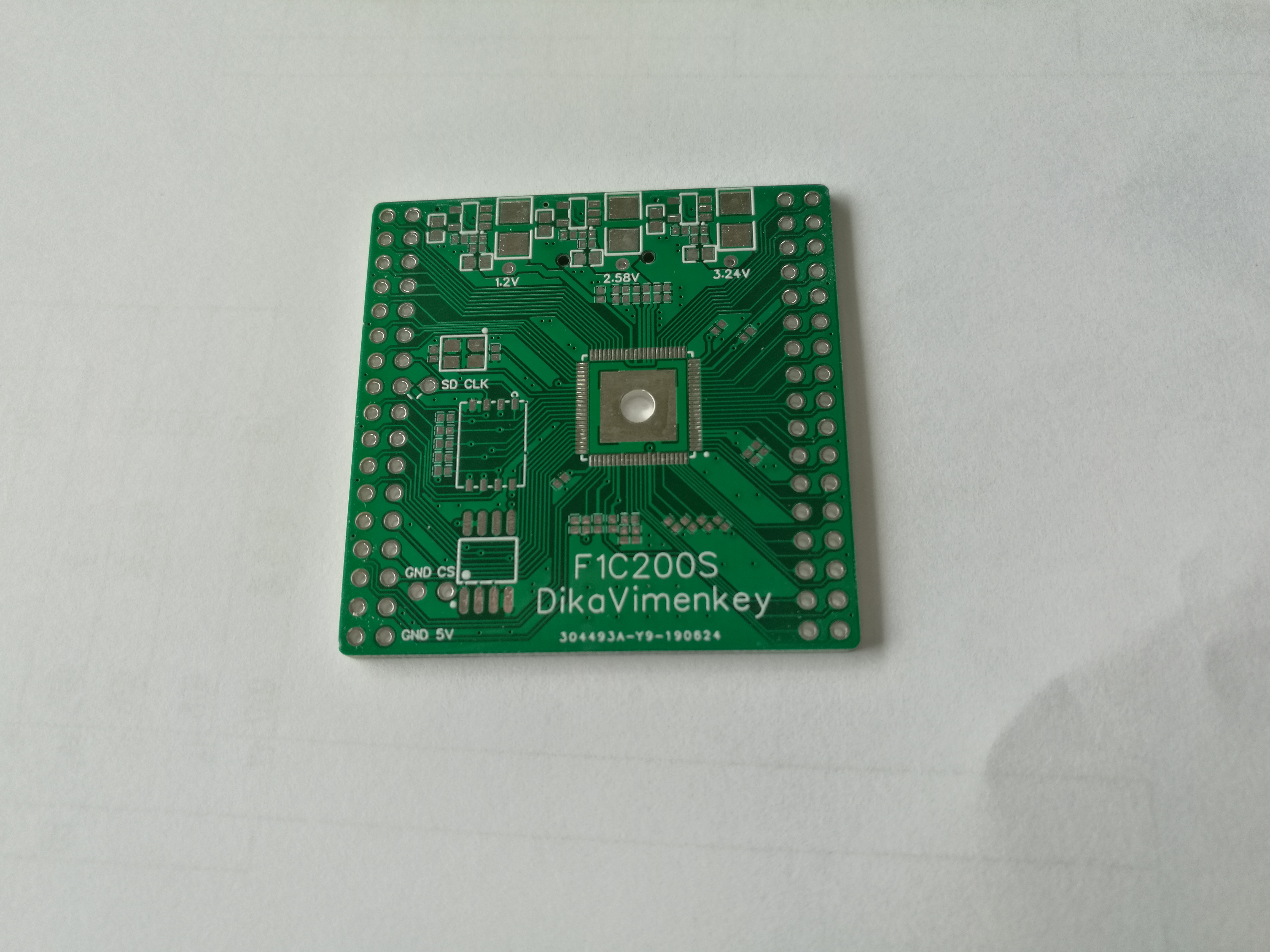

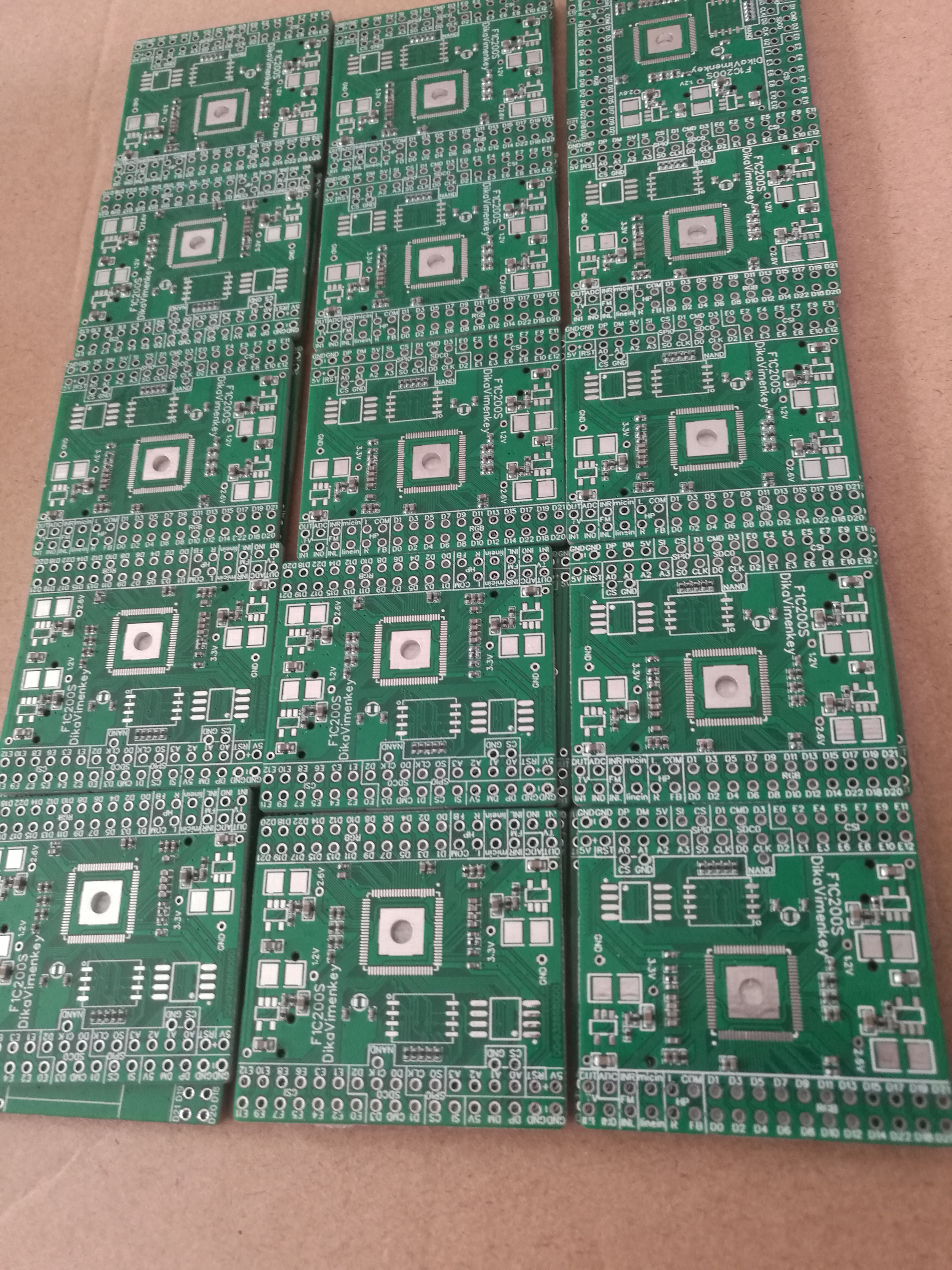

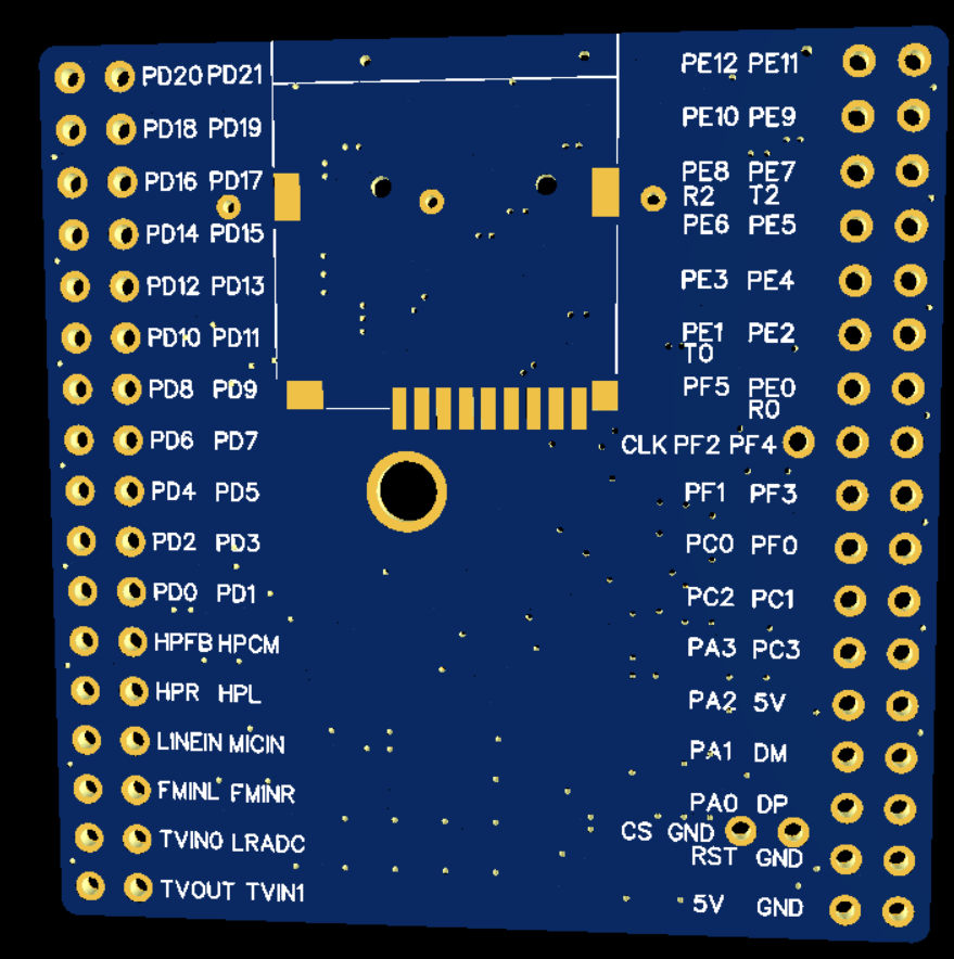

低成本F1C200S核心板画好了哦,去打样喽
尺寸是44*44mm
F1C200S 内置64MB DDR 主频可以跑到900M,玩裸机的可以尝试1GHz以上。
板子引出所有IO接口,板子引出所有IO接口,板子引出所有IO接口。
使用类似单片机核心板的形式,以后有时间会可能做一些固件,用于毕设或比赛使用。

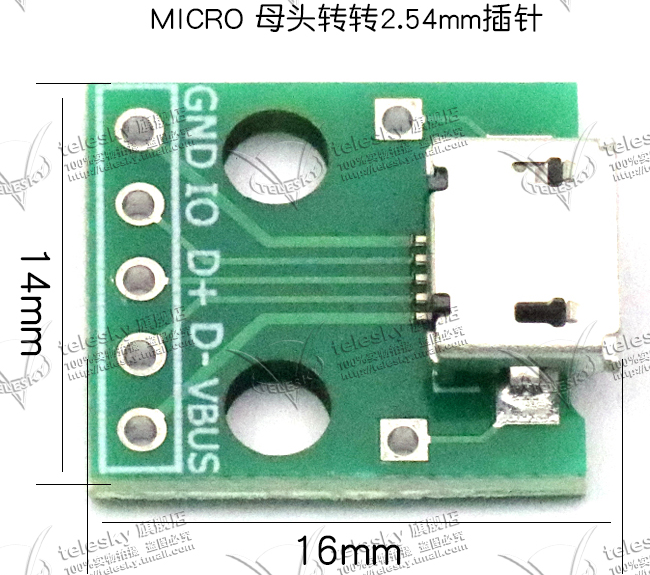

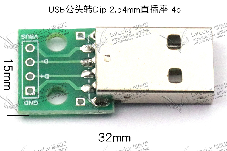

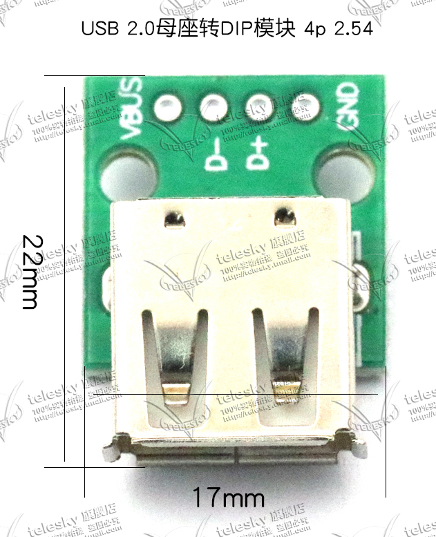

同时,为了方便核心板USB调试,做了USB转接板设计,可直接从淘宝1.68元包邮购买USB转接板,将核心板焊上排针,将转接板焊上排针座即可。
带有SPI flash的焊盘,可以焊SPI NOR flash或SPI nand flash; 将CS脚和GND引出了2.54排针,方便使用USB调试进入spl模式。
带有SD NAND焊盘,可以焊SD NAND,(SD NAND有3个厂家,雷龙发展-创世(淘宝),芯天下,米克方德(立创商城));将CLK脚做了排针跳线处理,若焊接SD NAND后,想使用TF卡或使用jlink,那么可以方便切掉跳线,或者直接焊上。

积分: 186.5

已发帖子: 57

Re: 低成本F1C200S核心板画好了哦,去打样喽
刚才查了一下,PCB打包发货了,元件已经在路上了

楼主 #9 2019-06-28 11:26:15

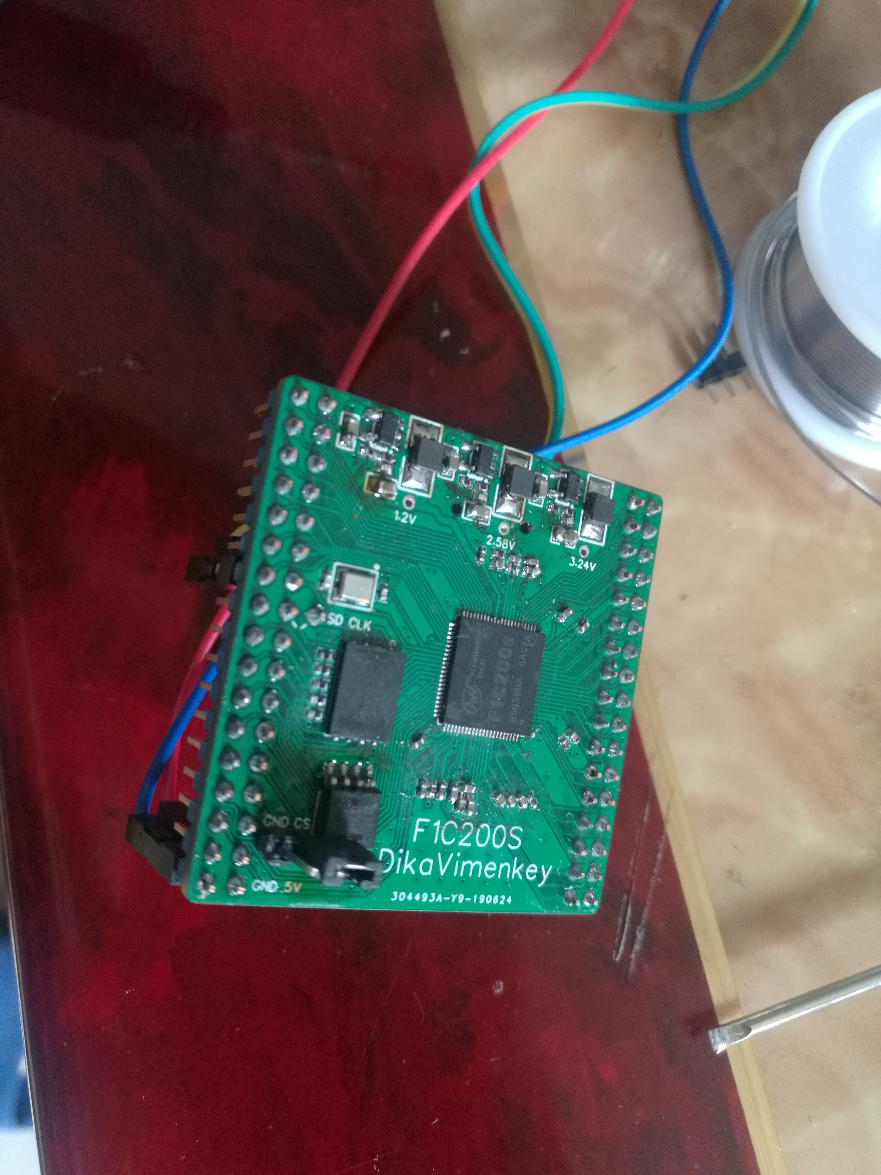

板子到了,还有新买的黄花907电烙铁也到了,晚上回家焊上

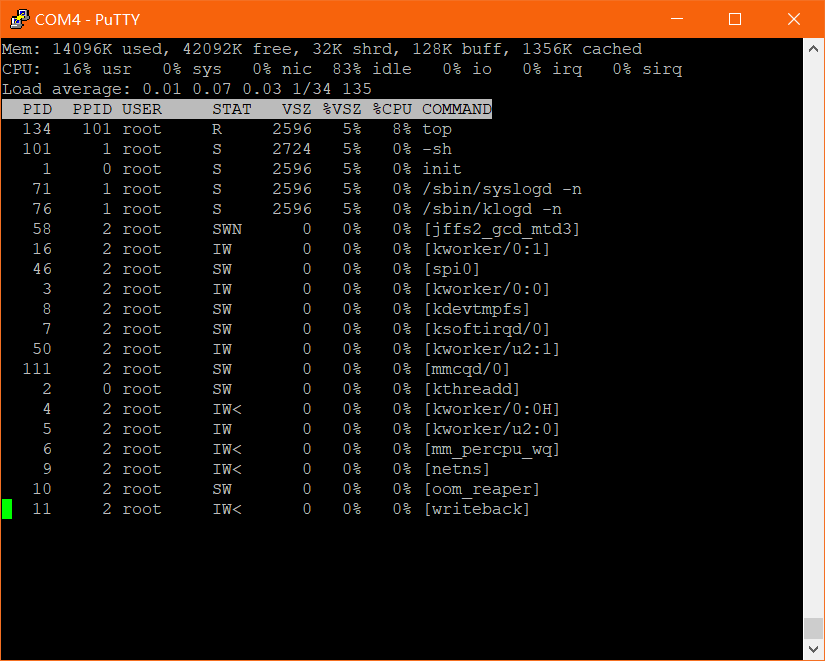

楼主 #15 2019-06-29 13:12:42

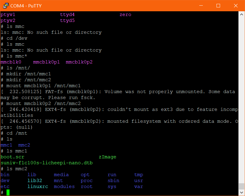

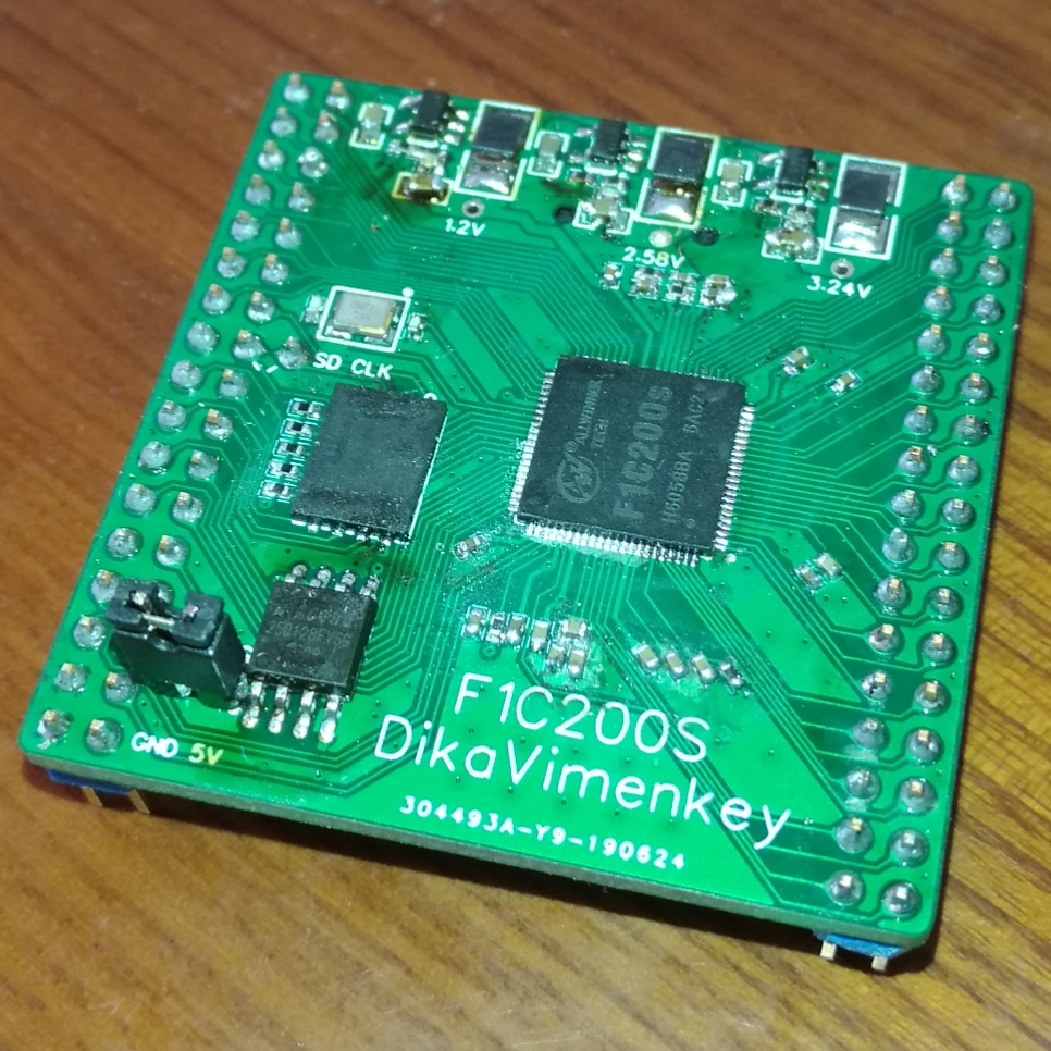

焊接完成后直接启动,uboot和内核都能识别到64MB DDR1,
空载电流在58mA,关机电流在50mA。

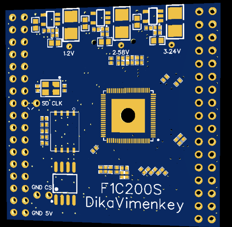

楼主 #22 2019-07-01 11:32:35
目前,已经预定有10块左右了。
这是我手焊的第一块板的
串口信息如下,可直接识别64MB,使用的github上开源的uboot和kernel
TOP命令
spi flash启动后,将SD NAND跳线短接上,识别SD NAND为TF卡,

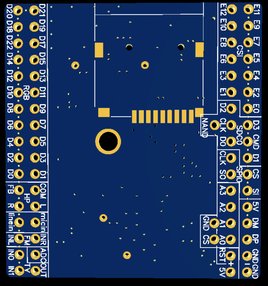

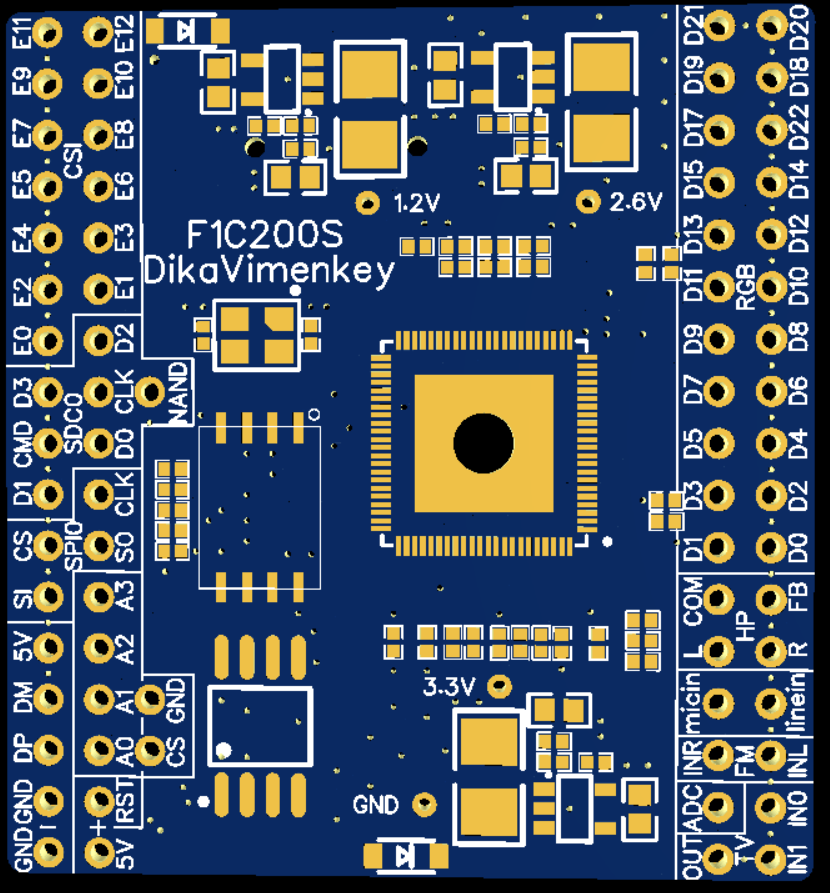

板子做的还有改进的地方,于是我把板子由4444mm大小,变为4340大小 2.54排针也是左右间距是整数倍,可以直接插进洞洞板。
那么大家着急玩吗?着急玩我就直接做了,大家去调着看。要是不着急,就等我有时间了把基本东西调调再做。
和荔枝派nano的没啥区别,主要区别就是我使用了3个电源,而荔枝派使用了4个电源。 我将3V AVCC与2.6V合并了。这样可以省一个LDO。
