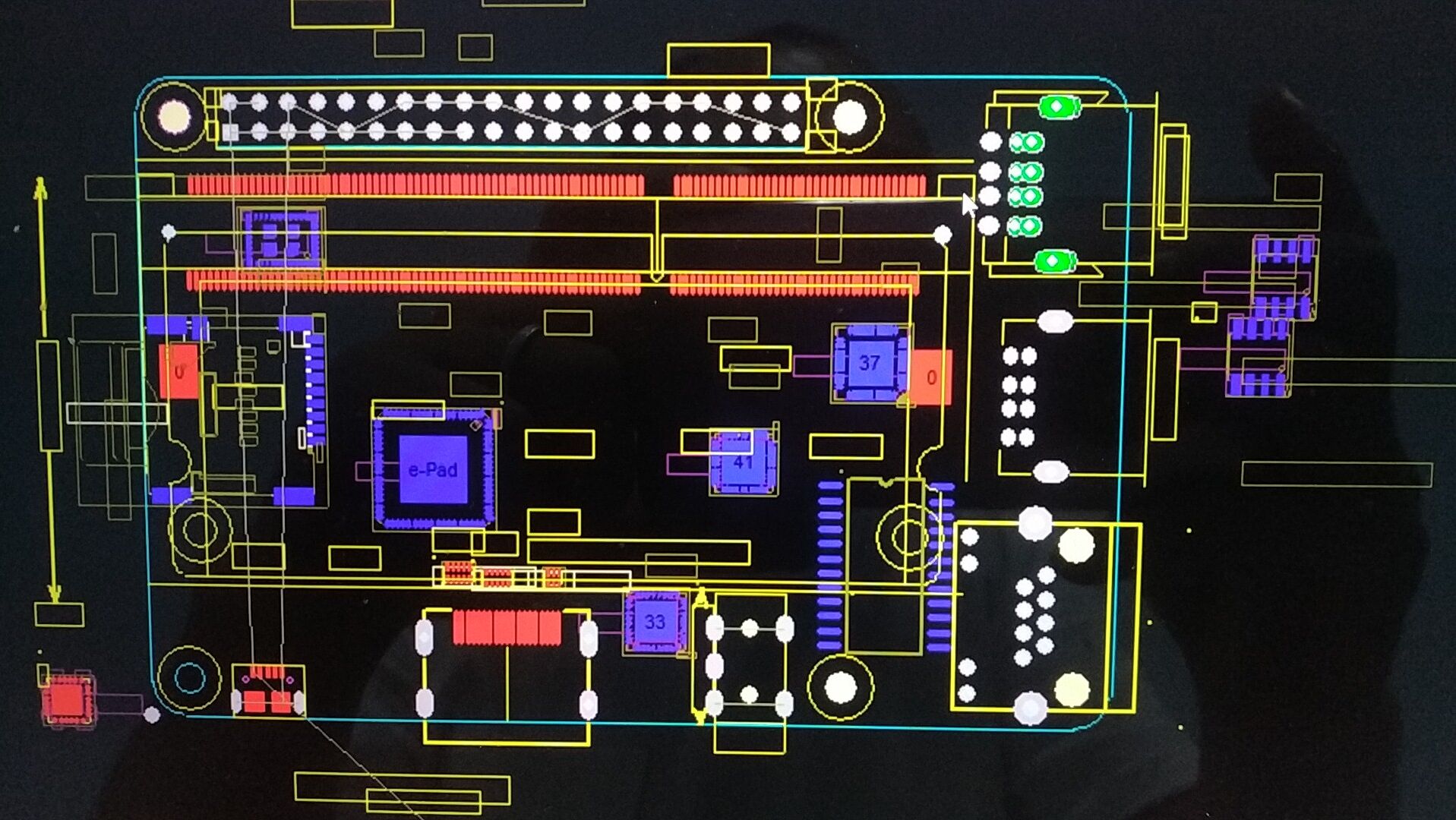

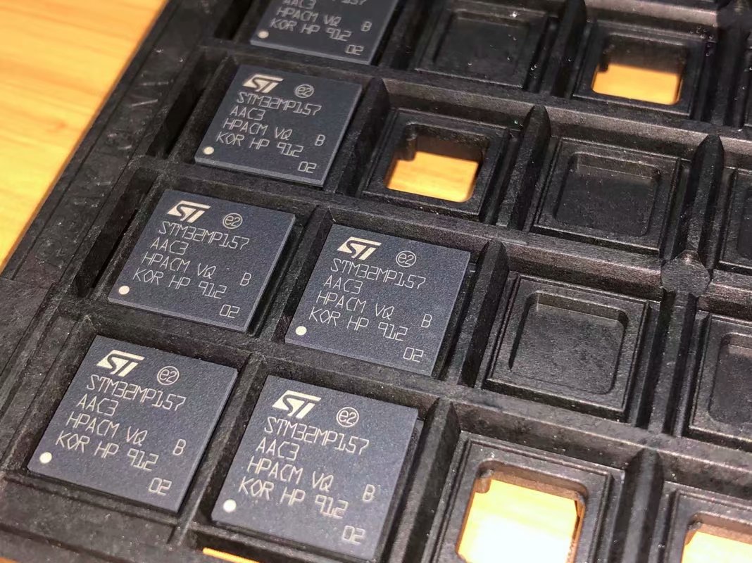

STM32MP157芯片到手,板子走起
别问价格了,暂时没大量铺货,贵的要死。
针对工控设计了款金手指核心板+底板。
硬件由另一个硬件大牛设计,我主要负责软件。

树莓派尺寸,这个好,如果做成一体的就更好了。
之前在stmcu.org.cn上看到有人展示过stm32mp15x的m.2接口的板,两片内存。
最近编辑记录 Gentlepig (2019-07-02 14:24:39)
楼主 #4 2019-07-02 18:34:54
Re: STM32MP157芯片到手,板子走起
还能找到图片吗?好奇m.2只有67pin怎么做到的

这是内存条接口,和树莓CM模组类似做法,这种连接器非常便宜。

这封装的生产成本不低吧:TFBGA - 361 ball, 12x12 mm, 0.5/0.65 mm pitch,要打激光过孔,走3.5mil的线了吧。

SO DIMM接口?
