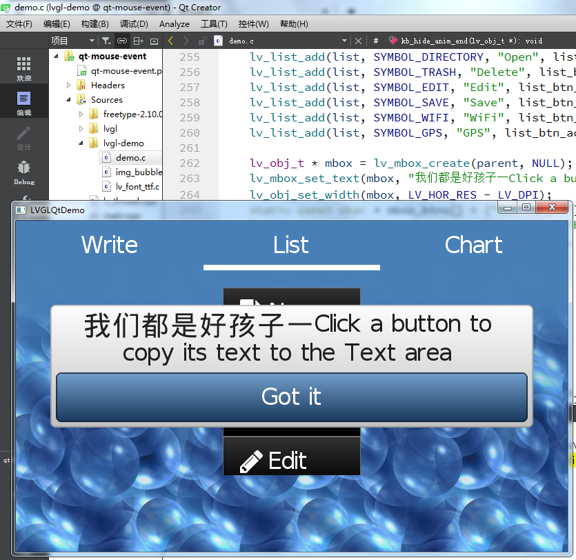

@熊掌 开源的 littlevgl 读取并显示TTF字体的程序,使用 freetype ttf字体库
楼主 #2 2019-05-21 11:47:12
已发帖子: 9,440
Re: @熊掌 开源的 littlevgl 读取并显示TTF字体的程序,使用 freetype ttf字体库
源码下载: LittleVGL_qt_ttf_20190521.7z
2019-05-22 更新:
作者添加 TTF cache功能: LittleVGL_qt_ttf_add_cache_20190522.7z
2019-05-26 更新:
静态链接的可执行文件: qt-mouse-event-release.7z
Qt5.6.3 编译, WinXP 32bit 应该可以运行: https://whycan.cn/t_2395.html

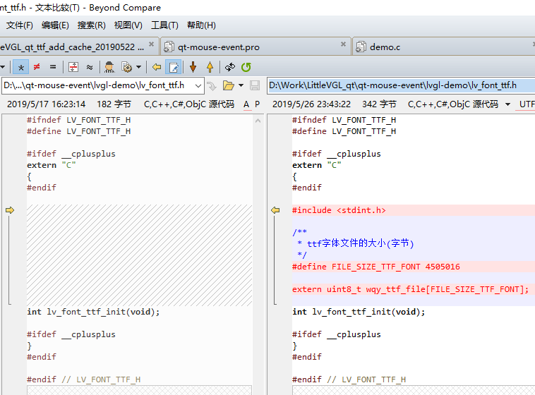

2019-05-27 更新 (10楼):
使用cache,不使用操作系统的文件读取功能(需要事先把ttf文件相办法加载到内存中)。
LittleVGL_qt_ttf_add_cache_no_OSFileIO.rar

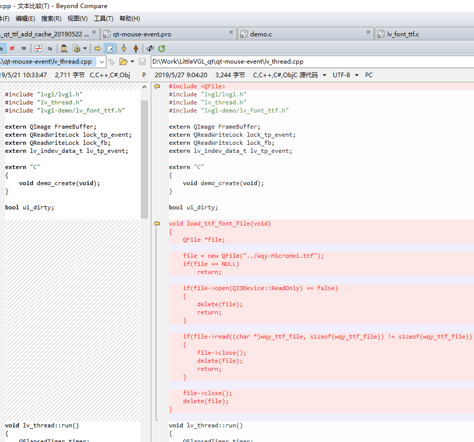

#10 2019-05-27 09:55:00

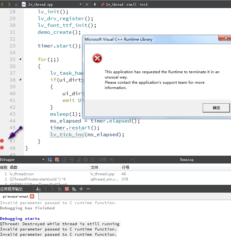

我试了一下, 模拟器有点bug, 退出窗口(进程)的时候没有先通知 线程退出,
导致出现错误提示:
QThread: Destroyed while thread is still running
Invalid parameter passed to C runtime function.
然后我改了一点点:
MainWindow::~MainWindow()
    gui_thread.exit(0);
    Sleep(50);
    delete ui;
然而还是一样的问题, 跟踪了一下
gui_thread.exit(0);
根本不能这样结束线程.
看来得想别的线程通讯方法才行。

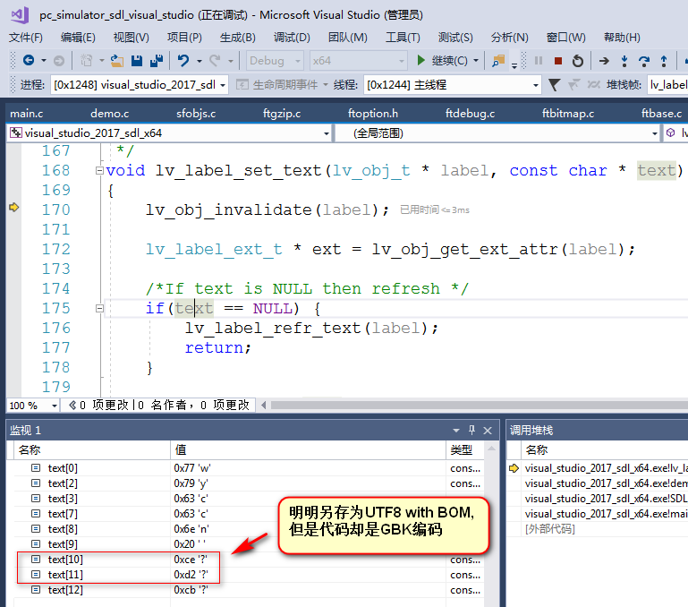

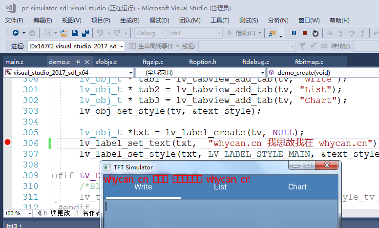

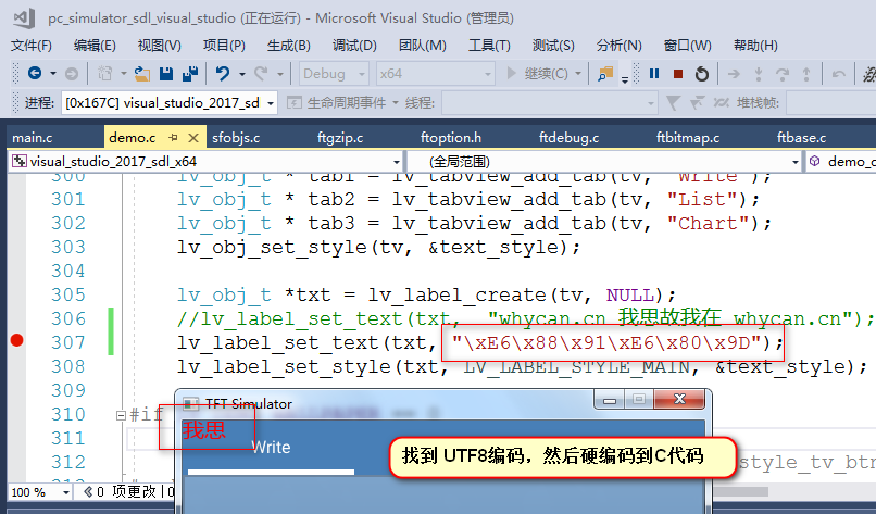

各位大佬,为什么我用官方 VC2017 的demo工程, 借用楼主的代码, 这里输入汉字, 模拟器显示都是框框框呢?
#18 2019-09-03 15:51:51
我思故我在
注册时间: 2019-09-03
已发帖子: 244
积分: 243.5
demo.c 文件明明另存为 UTF8 With BOM 了, 但是代码里面的字符串还是 GBK ???
我佛了 ...

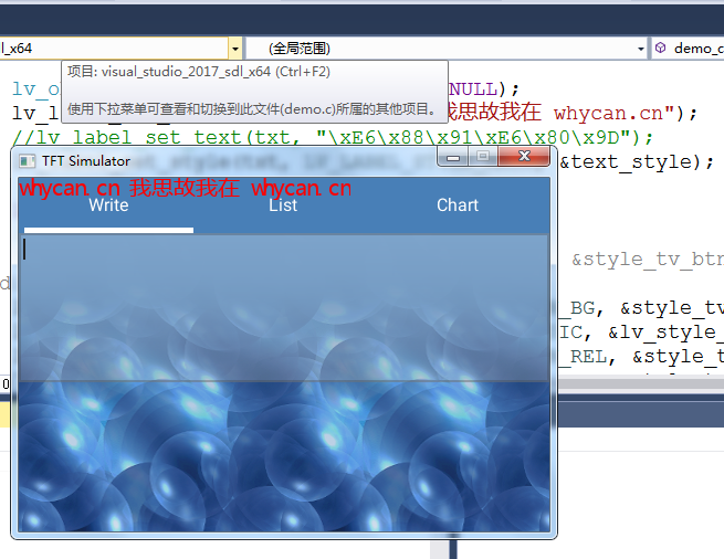

#19 2019-09-03 15:57:55
我思故我在
注册时间: 2019-09-03
已发帖子: 244
积分: 243.5
https://bianma.supfree.net/chaye.asp?id=6211
https://bianma.supfree.net/chaye.asp?id=601D
通过上面的链接,找到 UTF8 编码, 然后硬编码进去,就正常了。 出一身汗
#20 2019-09-03 16:02:04
firstman
注册时间: 2019-04-06
已发帖子: 279
积分: 279
https://stackoverflow.com/questions/688760/how-to-create-a-utf-8-string-literal-in-visual-c-2008
#pragma execution_character_set("utf-8")
#21 2019-09-03 16:04:26
我思故我在
注册时间: 2019-09-03
已发帖子: 244
积分: 243.5
谢谢楼上大神, 果然可以了 ^_^
好帖,顶一顶。
15:56:29: 程序异常结束。
这个线程释放问题, 哪位大佬有没有搞定?

我改了一下, 基本没问题了:
lv_thread.h 添加:
public:
    bool isrun;
lv_thread.cpp :
void lv_thread::run()
    isrun = true;
    QElapsedTimer timer;
    qint64 ms_elapsed;
    ui_dirty = false;
    lv_init();
    lv_drv_register();
    lv_font_ttf_init();
    demo_create();
    timer.start();
    while(isrun)
        lv_task_handler();
        if(ui_dirty)
            ui_dirty = false;
            emit UiUpdate();
        msleep(1);
        ms_elapsed = timer.elapsed();
        timer.restart();
        lv_tick_inc(ms_elapsed);
mainwindow.cpp :
    gui_thread.isrun = false;
    gui_thread.wait(1000000);
    delete ui;
这样就不会出错了, 窗口退出前, 先退出线程,可能还有别的问题,反正这个问题可以解决了。
