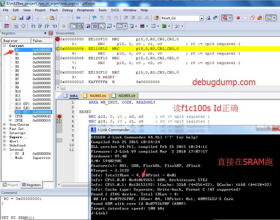

感觉 boot0 应该更容易调试才是,
IAR/MDK直接把代码下载到 SRAM 就开始调试,
有空我也试一试,
看是什么情况.
#11 2018-08-18 09:59:57
已发帖子: 9,511
