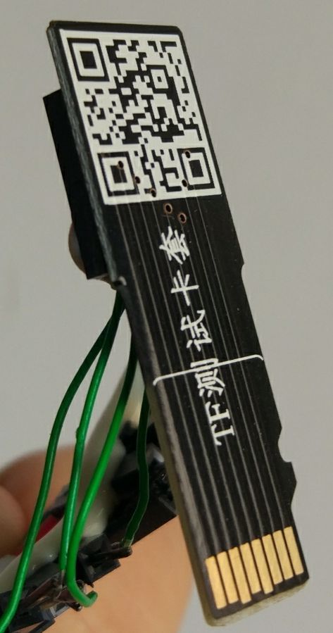

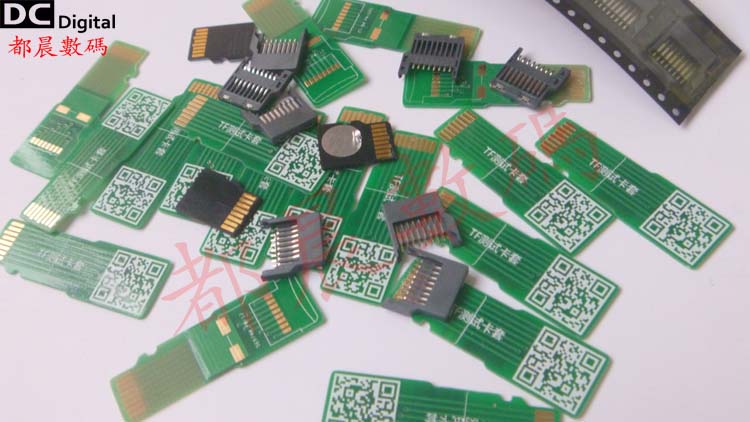

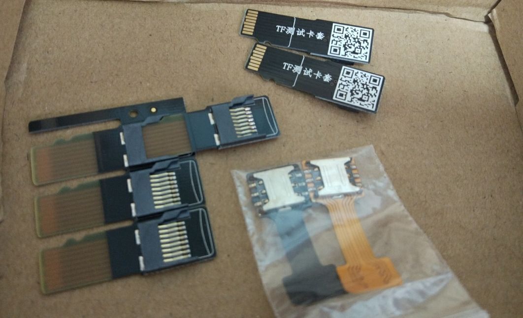

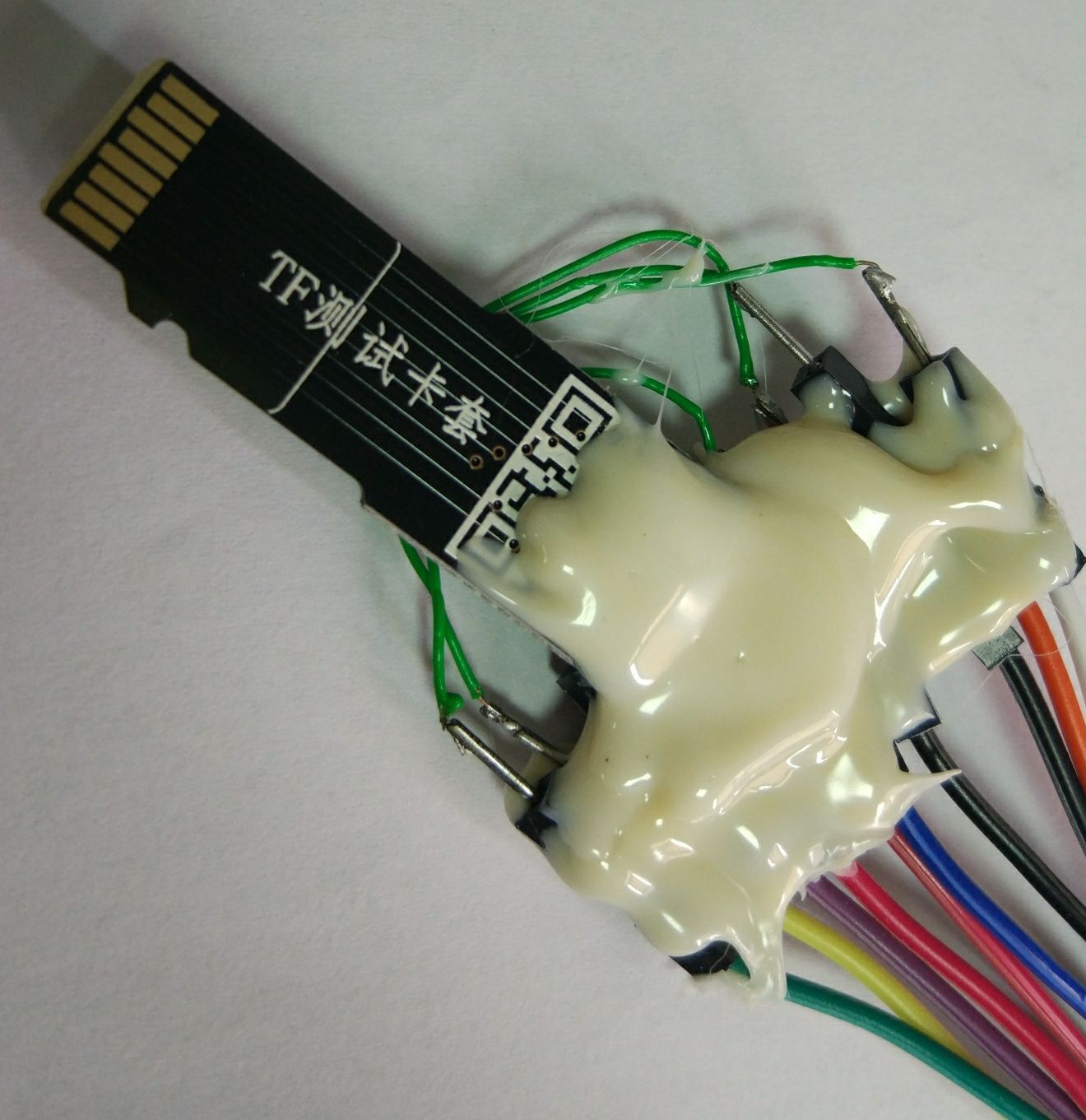

可用于全志系列芯片的 TF扩展板,可以插入TF卡座,引出JTAG和UART
TF测试卡套 TF卡延长板 TF TO TF MicroSD卡测试PCB: https://item.taobao.com/item.htm?id=573757554044
可用于全志系列芯片的 TF扩展板,
可以插入TF卡座,引出JTAG和UART.

Re: 可用于全志系列芯片的 TF扩展板,可以插入TF卡座,引出JTAG和UART
不错,如果附上引脚接线图就更棒了

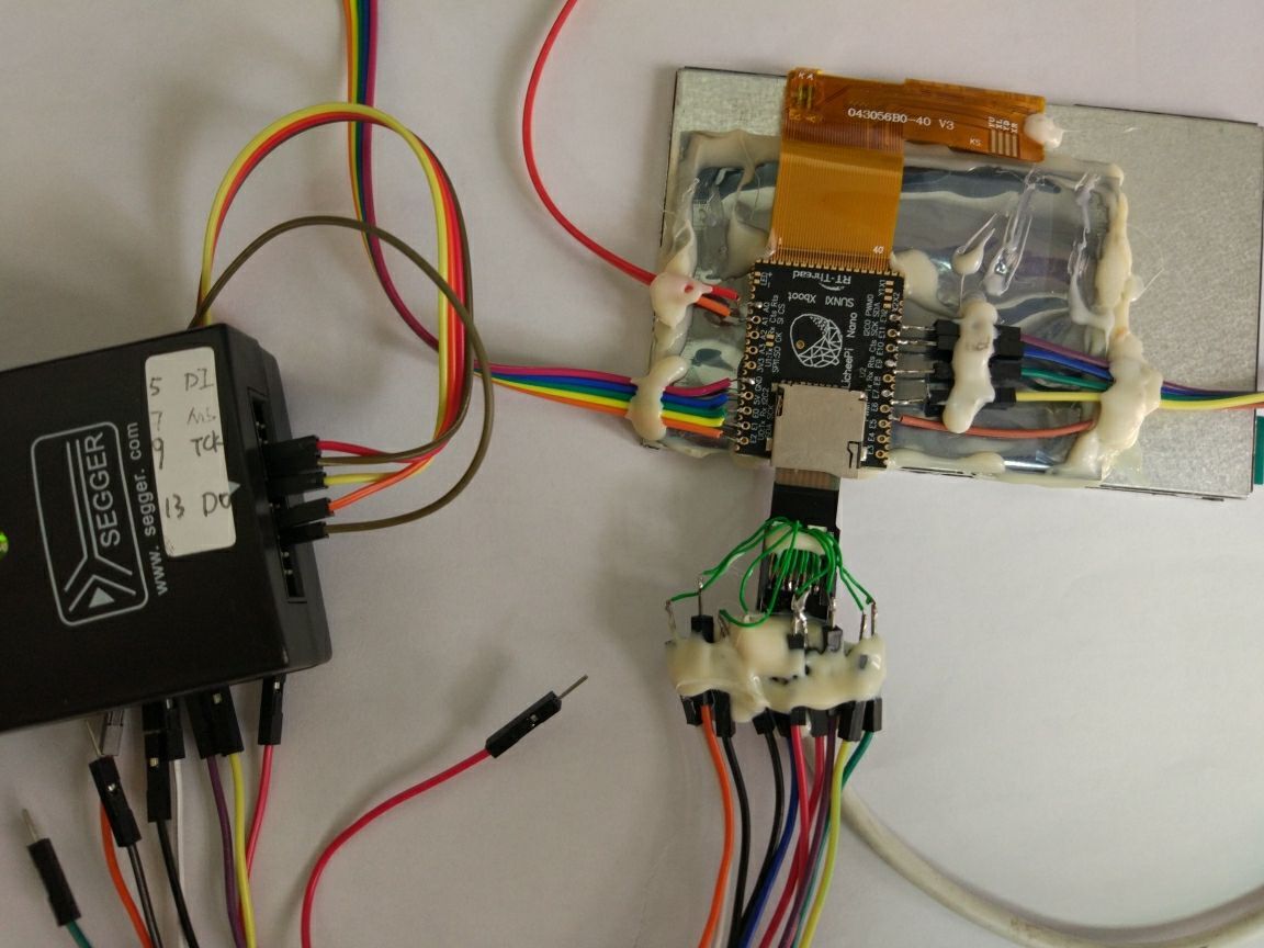

楼主 #4 2018-09-08 09:28:40
已发帖子: 9,415
达克罗德 说:
要是直接连jtag mini就好了,我的jtag是mini接口
那是什么型号的 JLINK ? 我用的是通用的V9,好大块占地方.
#5 2018-09-08 10:23:03
达克罗德 说:
我买的阿里巴巴的应该是正版的jtag mini edu,才99元,只有jtag ob那么大。

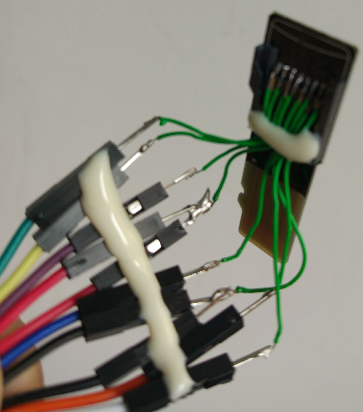

楼主 #9 2018-10-10 15:53:00
已发帖子: 9,415
一切正常!

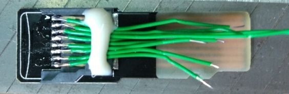

楼主 #10 2018-10-10 16:19:32
已发帖子: 9,415
楼主 #11 2018-10-10 17:46:15
已发帖子: 9,415
飞线到 TF延长卡,插入TF卡 USB读卡器,插入电脑,新建文件夹正常。
终于派上用场了。

楼主 #14 2018-10-11 10:31:23
已发帖子: 9,415
是丑了一点, 但是应该挺实用,看看能不能用起来吧.
楼主 #15 2018-10-12 09:08:03
已发帖子: 9,415

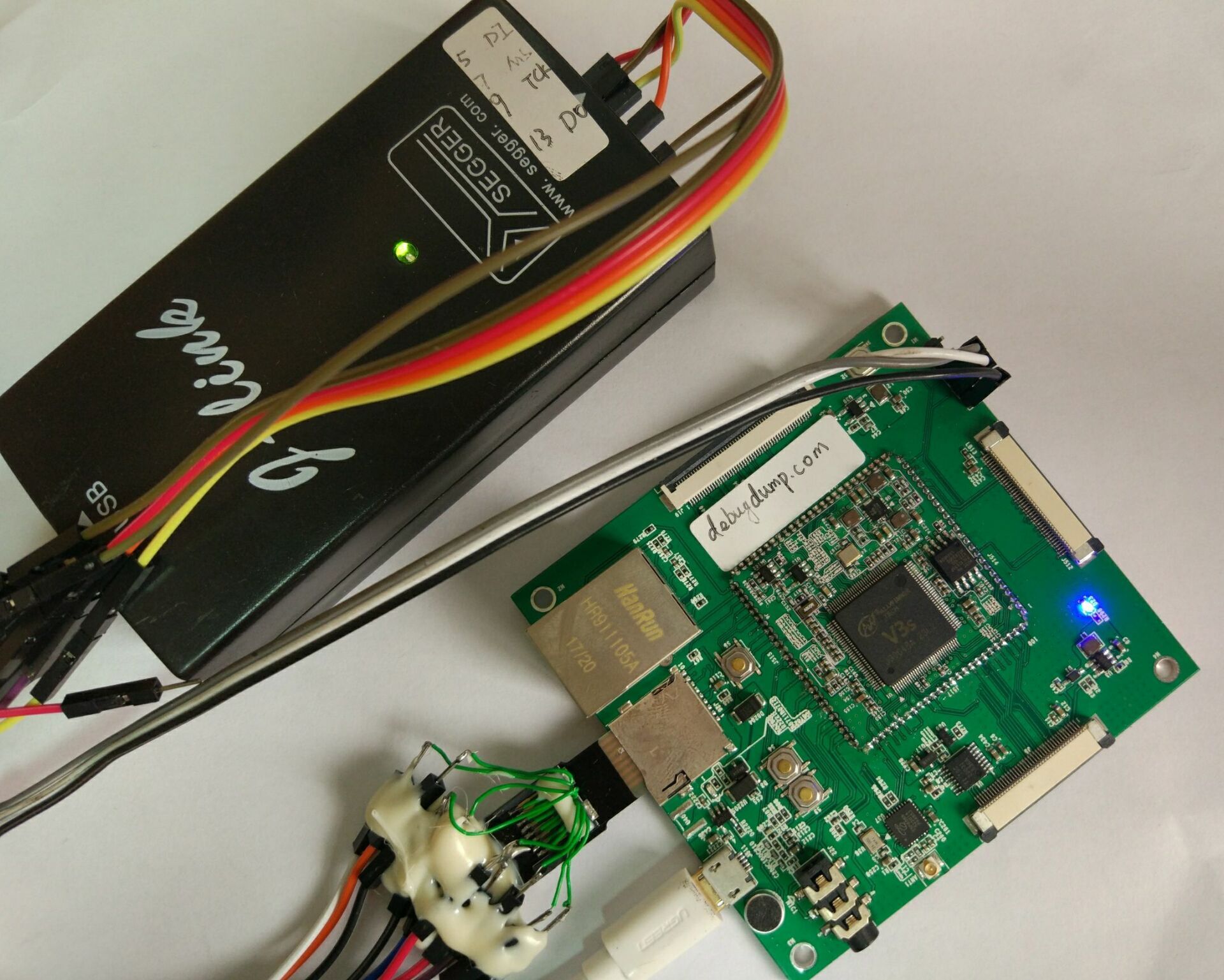

SEGGER J-Link Commander V4.96l ('?' for help)
Compiled Feb 25 2015 10:24:24
DLL version V4.96l, compiled Feb 25 2015 10:24:11
Firmware: J-Link V9 compiled Aug 23 2018 09:45:44
Hardware: V9.20
S/N: -1
VTarget = 3.327V
Info: TotalIRLen = 4, IRPrint = 0x01
Info: CP15.0.0: 0x41069265: ARM, Architecure 5TEJ
Info: CP15.0.1: 0x1D152192: ICache: 32kB (4*256*32), DCache: 16kB (4*128*32)
Info: Cache type: Separate, Write-back, Format C (WT supported)
Found 1 JTAG device, Total IRLen = 4:
#0 Id: 0x07926F0F, IRLen: 04, IRPrint: 0x1, ARM926EJ-S Core
Found ARM with core Id 0x07926F0F (ARM9)
Target interface speed: 100 kHz
J-Link>

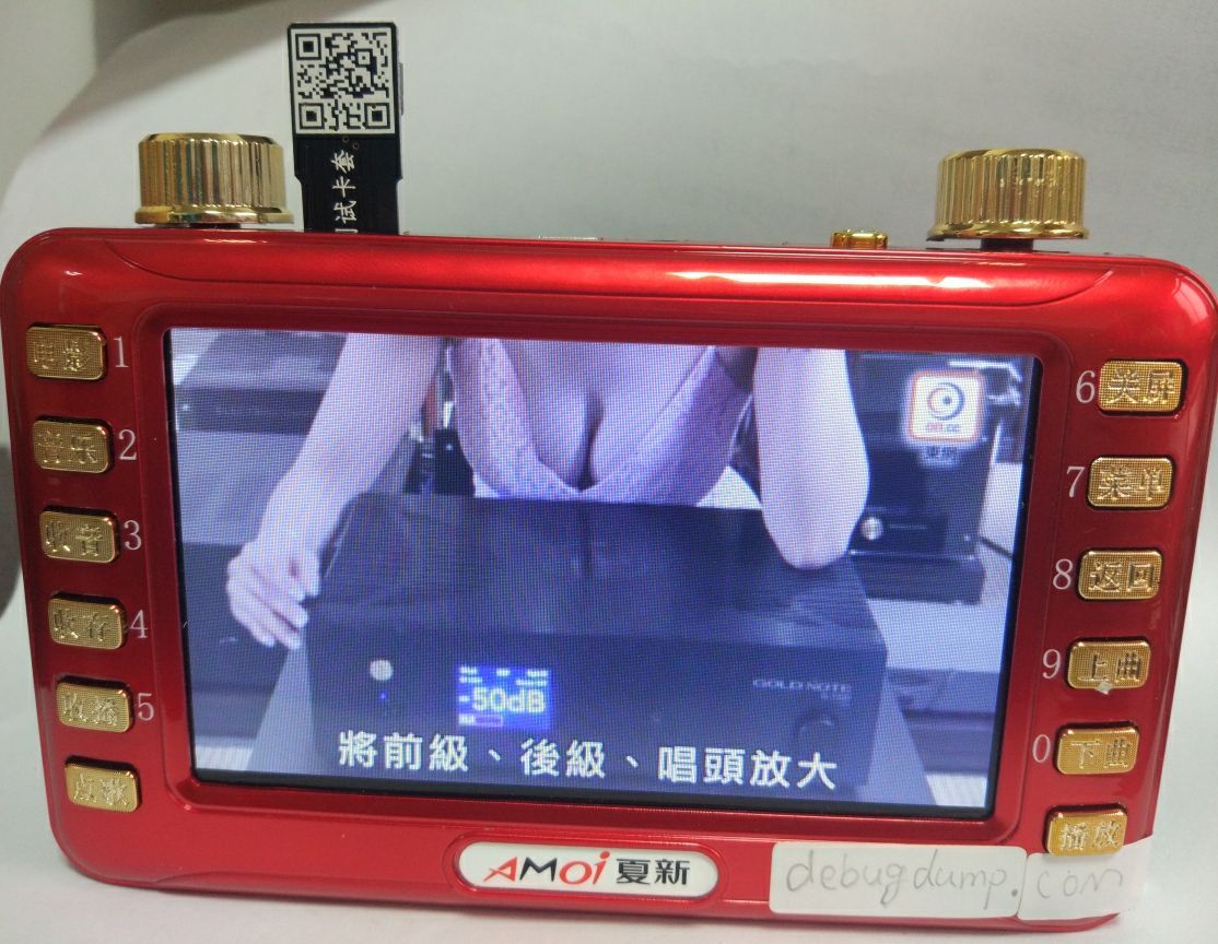

是丑了一点, 但是插上去 JLINK 能用了。
昨天插唱戏机上面一点反应都没有, 以为我焊的这个板子有问题。

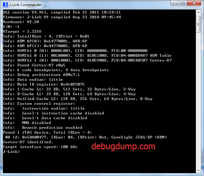

楼主 #16 2018-10-15 11:23:40
已发帖子: 9,415
Hardware: V9.20
S/N: -1
VTarget = 3.325V
Info: ARM AP[0]: 0x64770001, AHB-AP
Info: ARM AP[1]: 0x44770002, APB-AP
Info: ROMTbl 0 [0]: 00001003, CID: 00000000, PID:00-00000000
Info: ROMTbl 0 [1]: 00100003, CID: B105100D, PID:04-000BB4A7 ROM Table
Info: ROMTbl 1 [0]: 00010003, CID: B105900D, PID:04-005BBC07 Cortex-A7
Info: Found Cortex-A7 r0p5
Info: 6 code breakpoints, 4 data breakpoints
Info: Debug architecture ARMv7.1
Info: Data endian: little
Info: Main ID register: 0x410FC075
Info: I-Cache L1: 32 KB, 512 Sets, 32 Bytes/Line, 2-Way
Info: D-Cache L1: 32 KB, 128 Sets, 64 Bytes/Line, 4-Way
Info: Unified-Cache L2: 128 KB, 256 Sets, 64 Bytes/Line, 8-Way
Info: System control register:
Info:   Instruction endian: little
Info:   Level-1 instruction cache disabled
Info:   Level-1 data cache disabled
Info:   MMU disabled
Info:   Branch prediction enabled
#0 Id: 0x5BA00477, IRLen: 04, IRPrint: 0x1, CoreSight JTAG-DP (ARM)
Cortex-A7 identified.
J-Link>
插入海豚派第二版里面,接JLINK, 很正常.
#17 2018-12-04 10:24:01
vigour1000
注册时间: 2018-11-19
已发帖子: 101
https://whycan.cn/files/members/3/QQ20181015112153.jpg
https://whycan.cn/files/members/3/QQ20181015112214.png
能否提供这个uboot.bin 用JLINK调试
楼主 #18 2018-12-04 10:38:55
已发帖子: 9,415
vigour1000 说:
https://whycan.cn/t_970.html

#20 2020-05-10 12:57:15
qianhao
注册时间: 2017-12-14
已发帖子: 138
积分: 122
头皮发麻 的焊接!!!!
