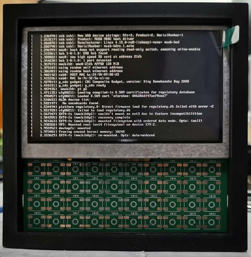

f1c100s调起4.3寸800x480液晶屏
案子需要,搞起f1c100s来,这货稳定性如何还没底,开始尝试一把吧

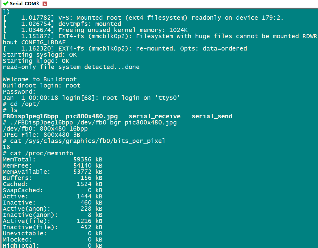

翻出以前做的板子,折腾了一下,点起屏来了,查看色数是32bit,想弄成RGB565,不知怎么下手
# cat /sys/class/graphics/fb0/bits_per_pixel
32
4.3寸屏是定的800x480的,比较细腻,放在120的工控盒子里
核心板上放了颗AGM1280,有空了折腾一下,买了熊猫老司机的agm1280板,有空了上上手

嗯,改成16bit之后是BGR的,
将framebuffer改成16bit
drivers/gpu/drm/sun4i/sun4i_framebuffer.c
sun4i_framebuffer_init->drm_fbdev_cma_init(drm, 16, drm->mode_config.num_connector);

f1c100s的Framebuffer真是BGR的,在uboot里面显示bmp图片也是个反的,怎么办呢,

现在已经是16bit了, RGB565了,发现uboot里面也是用的ARGB8888的,浪费啊,==都试下改成16bit

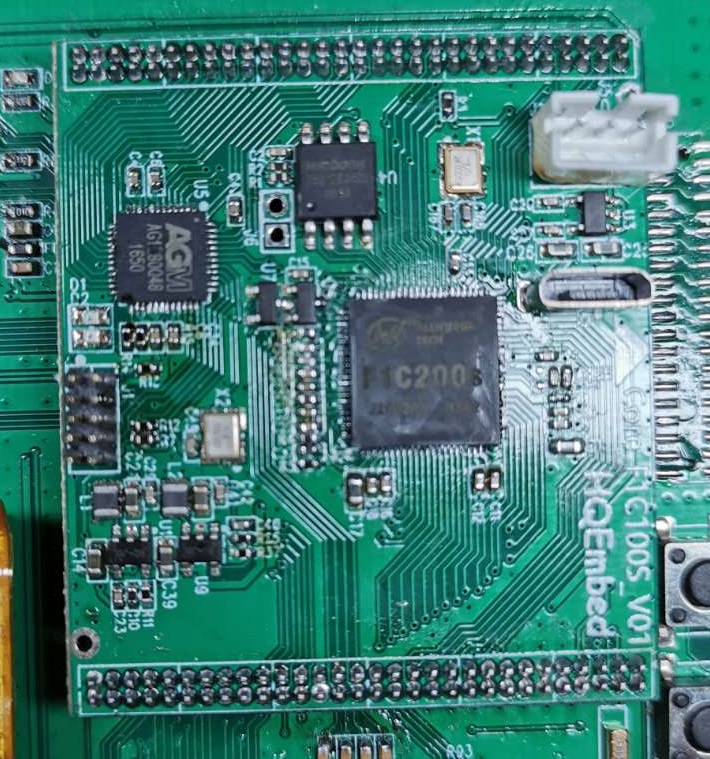

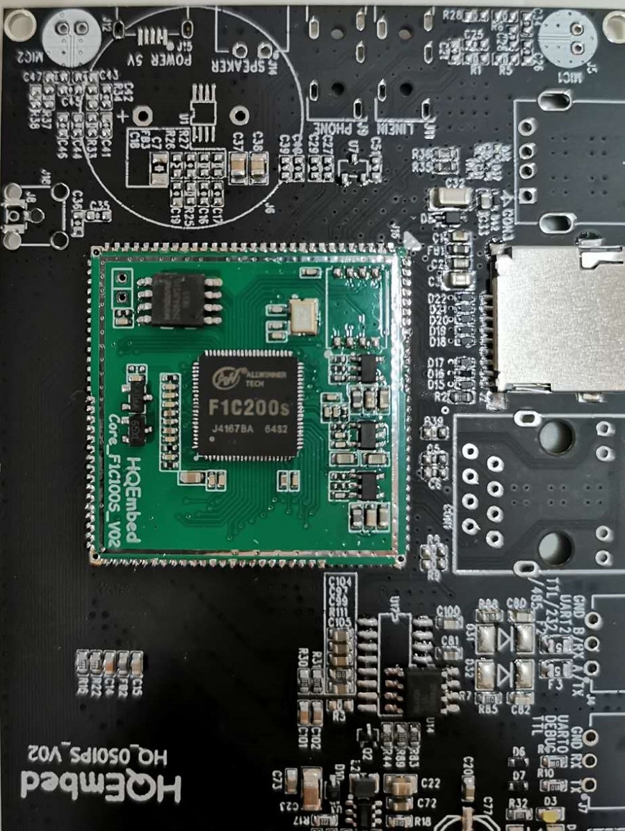

今天和mokemars聊天到他有个f1c200s的屏,别人给的,说是f1c100s的源码完全不用改,于是乎,换起片子来,一片不行,存储初始化不通过,再三确认,再换一片,于是乎,启动了,64M,供应商说,掌机出货的客户超频到800M跑的,下次仔细看下论坛也超一个,
换片后的老板
uboot启动显示64M,
linux中内存大小
最近编辑记录 zhenfanhei (2019-05-16 21:15:39)

@smartcar 是的,不用改,超到900M,启动时间加快了0.1s而已, uboot 中 menuconfig  从408M 配成900M就行,温度没怎么变化,内核不用动

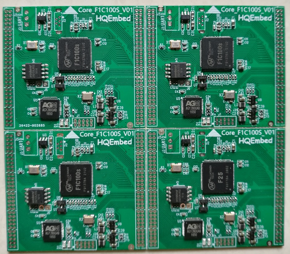

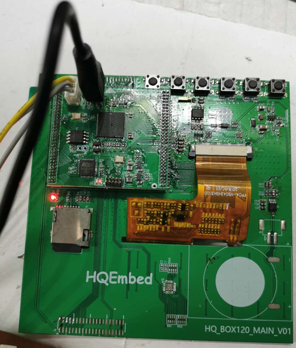

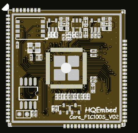

f1c200s贴出来了,有案子上用,内存大的确爽一些,RSB还不行,后面还是接上AGM  AG1280来做点应用电路,弄了个核心板方式,兼容S3的,可放底板上,5" IPS屏和电容触摸能用了
本来要在嘉立创做黑色的,结果他们不能做4边的邮票孔,只要好华强做了绿色的

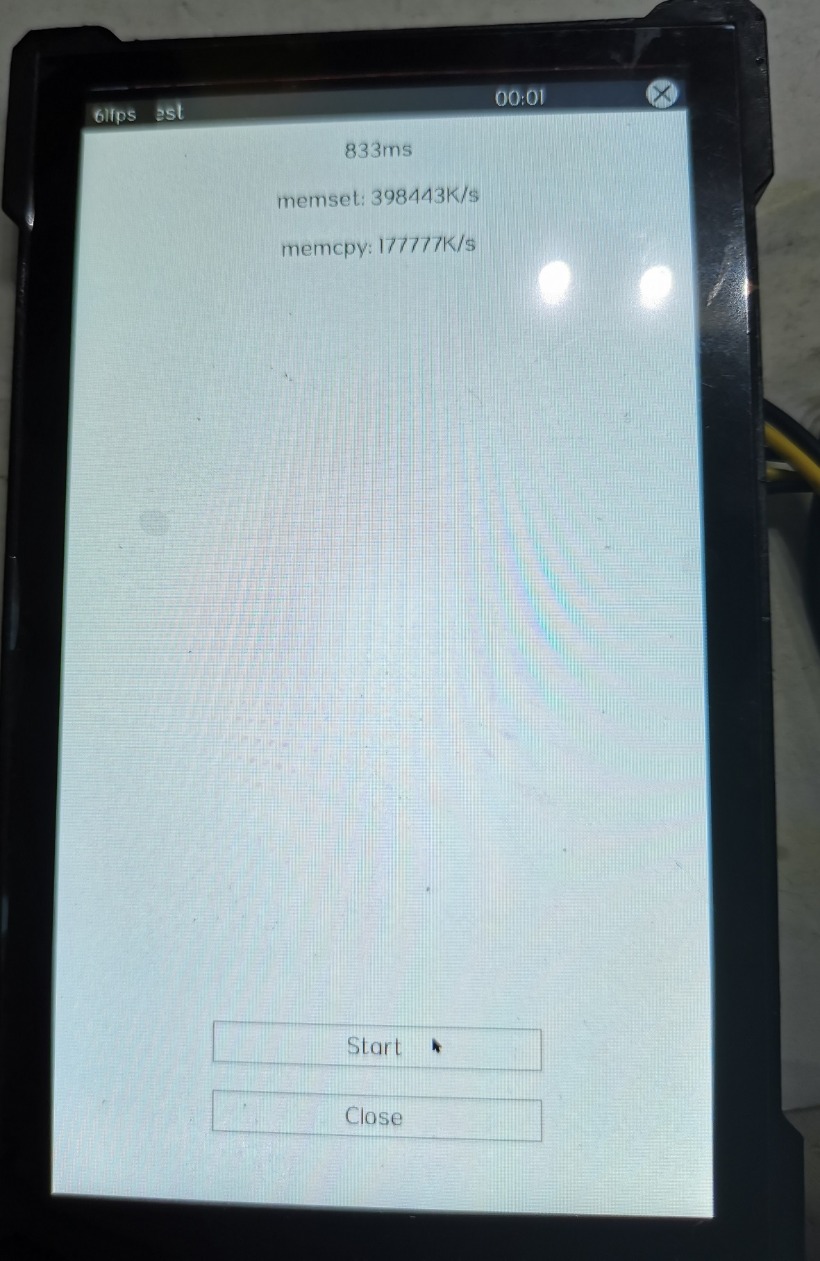

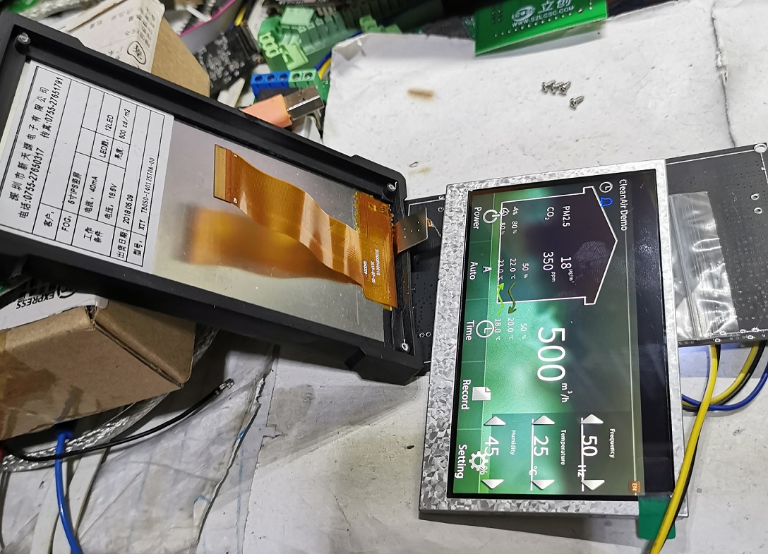

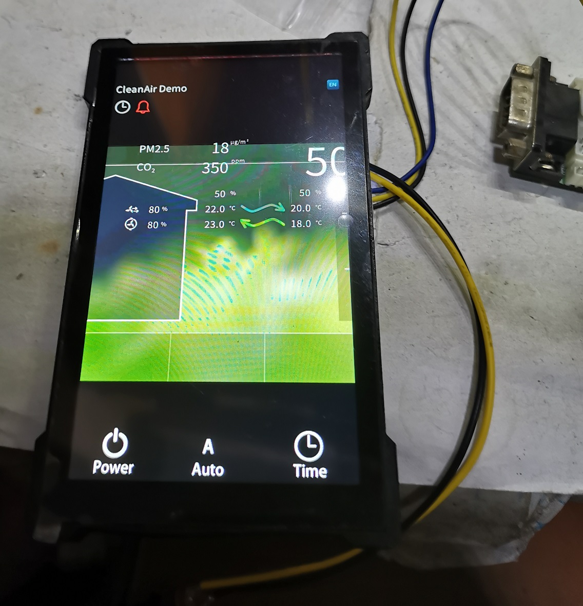

跑起来awtk,新风系统那个demo,都是800x480的界面,所以用4.3寸800x480的屏来带,只是电容触摸分辨率不对,等2天液晶转接板好了用7寸屏+电容屏跑一下

awtk支持旋转,在5寸IPS上没横着显,看来要摸索下

显示了下FPS,竟然是61fps,这速度比较快啊

Re: f1c100s调起4.3寸800x480液晶屏
内存测试大家看下,如何
