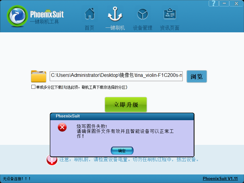

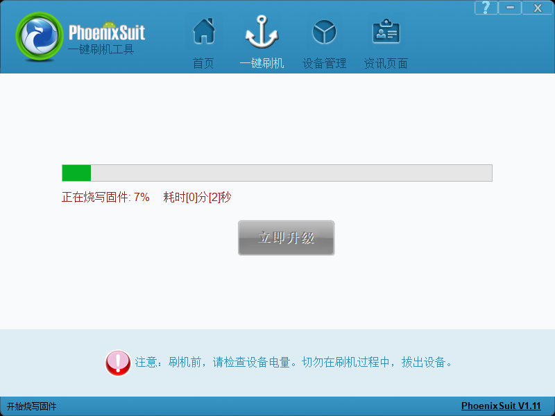

F1C200s用nandflash
把F1C200s的spinor换成了spinand,烧录镜像时第一次烧录成功,第二次进度条到7%就停下了,过了一会就提示烧录失败,换了一个新的nand依然这样

接串口, 可以看到 log, 会有详细的提示.

这个问题我遇到过,是那个phoenixtools的问题,你换个版本,勾选强制格式化就行了,之前也是莫名其妙的

好吧,我又回朔了一下历史,我们工具版本根本没什么关系,出错镲一边nand才能恢复正常,估计SDK又有什么坑

一种办法取下来,一种嘛把主线的uboot移植一哈直接擦除就行了,你用的那家的片子阿

1. 把spi nand 挂载成u盘, 然后电脑删除,
2. 或者更简单的, 做一张特殊的 TF 卡, 启动脚本就是格式化 spi nand
