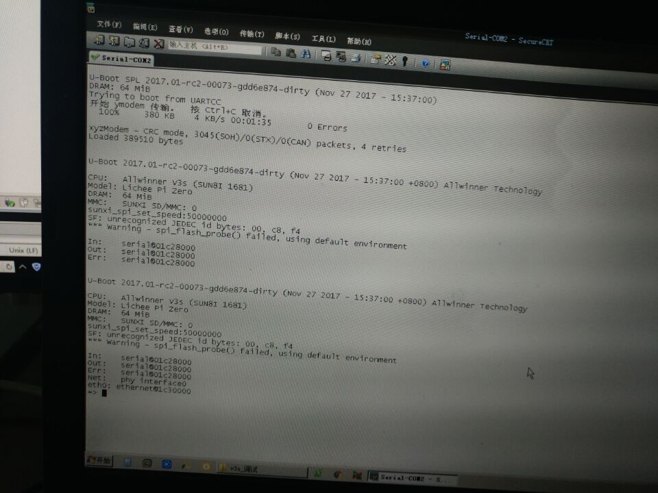

有没有在全志 V3s下用过Spi nand flash的朋友?

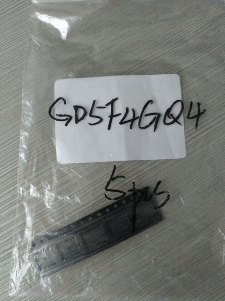

一个朋友焦急调试spi nand的聊天记录:
我准备换spi nand flash了,目前我的这个型号有可能v3s不支持,我先换成它支持的,先测一下,你先别焊上去了,免得到时候还要拆
我买另外一种先验证一下
目前的这个芯片的oob比正常的大一倍
这个是v3s的支持的芯片
我换了一个MX35LF1GE4AB
我先试试,验证一下
但是我测试了一下,分析了一下uboot的代码,前面的那段汇编以及一小段C代码是和flash无关的,
只要芯片读到了就能运行的,但是我现在它检测不到我的文件,我就很费解
我看了一下,官方的那个是Q4UAY
我的是Q4UBY
oob空间两个不一样
现在问题是不知道有没有用校验算法, 用什么校验算法
我这版代码里面直接写的,没有对oob做什么处理,我也怕是这个原因在里面

我验证了半天,好像GD的芯片不能启动,下午去搞一片MX的试试

这是2017年11月荔枝派群大神 Cadence 发的图片。

我试过W25N01GVZEIG,linux下可以读写。把uboot的写到0x00000000开始的1MB,spl没有打印信息。

据我所知主线的uboot spl 串口本来就没输出吧?

首先要搞定v3s内置的启动代码如何识别nand,如何读取数据和使用oob,能运行到spl阶段,一切都好办

首先要整明白v3s内置rom的启动spi的nand的运行机制,然后才是你说的问题,就说要先启动到spl阶段才能又我们修改代码的机会,否则都是v3s的内部rom的代码,没机会接管芯片的
