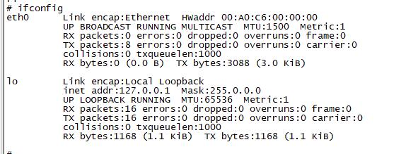

求问:linux下无法在搭载USB-hub的情况下使用4g网卡?
在正常情况下可以使用4G网卡正常连接网络,但是使用的USB-hub扩展了接口之后,有正常的网络接口,也支持ifconfig 指令(up或者是down),但是无法使用udhcpc分配ip地址,求问是哪里的问题。
指令为
udhcpc -i eth0 -s /usr/share/udhcpc/default.script
ifconfig下显示为
FluxBB bbcode 接口

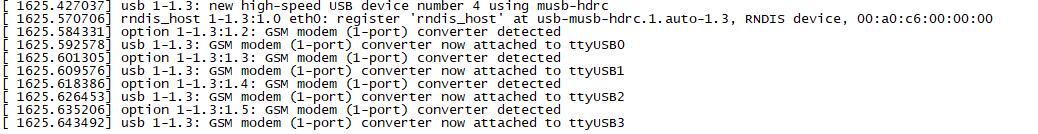

网卡接口如图所示

干扰指的是 什么的干扰,也排除了网卡本身的问题了,hub直接接windows PC的话 ,4G网卡接hub也能正常使用,但是在licheePI nano上接hub ,网卡接在hub上就不得行

你也排除了供电问题了哈,怀疑就是软件配置问题,数据可以发出,串口模式下工作也没有问题,但是网卡模式下,RX packet 始终为0,接收不到数据。

此问题已解决,使用PPP拨号方式上网,在HUB下能正常连接网络,继续测试在HUB下同时连接多个设备的兼容性问题(如同时连接多个U盘、4G网卡等)

我这边是用PPP拨号的方式解决的,移植了PPP、libusb这些的,过程也算不上太复杂,你可以尝试一下。

原因没排查到,udhcpc 在hub下 正常给网卡发送的数据包,接收不到网卡的数据包,排除了供电、硬件问题,还是软件这里问题,设置静态IP依然不能解决问题。
