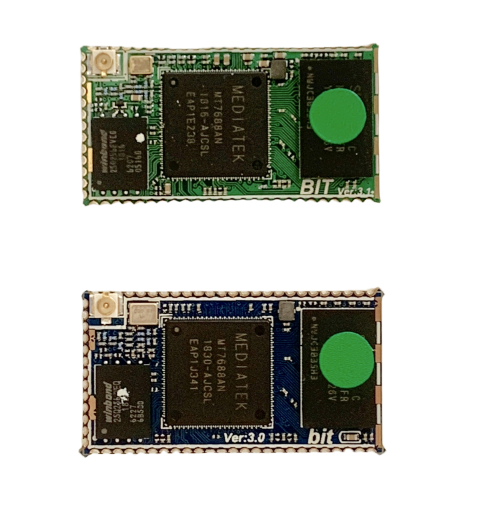

这些天 BIT3.1 正在焊接厂焊接,出来后我会要照片贴到这里

BIT3.1针对BIT3的改动:
ipex调了方向,防止手工焊接导致天线短路
rxd0增加上拉电阻,防止悬空有干扰命令
cs1根据16和32核心板自带上拉下拉
原背面的电容都放到正面,以后的底板不用打孔
CPURST_N的RC复位电路已经涉及到核心板上
WPS引脚的上拉电阻移至核心板
VDD_FLASH供电二极管移至核心板
相对比BIT3价格没有变化
完全兼容
