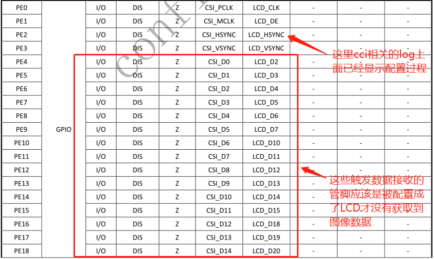

据说 bsp linux 摄像头驱动程序的 i2c 那组口没有初始化。
DVP和LCD公用了引脚,BSP内的引脚默认配置成LCD,要使用DVP得自己进行引脚初始化,fex配了没有相关代码进行初始化,不信在linux下直接读相关寄存器就知道了,然后ov2640的寄存器得自己调下,不然拍出来的效果是很暗的
只要把 ov2640.c 里面把 引脚的 lcd 复用改为 dvp 就可以了吗?
nothing 说:DVP和LCD公用了引脚,BSP内的引脚默认配置成LCD,要使用DVP得自己进行引脚初始化,fex配了没有相关代码进行初始化,不信在linux下直接读相关寄存器就知道了,然后ov2640的寄存器得自己调下,不然拍出来的效果是很暗的
具体查看寄存器手册对应的几个寄存器,对比下值,之前我们做V3S的方案有遇到这个问题
@nothing 谢谢, 晚点我试一试
@nothing 谢谢, 晚点我试一试
请问你尝试成功了吗
“要使用DVP得自己进行引脚初始化,fex配了没有相关代码进行初始化”,这句话,我能理解为 1. 自己要在fex分配dvp引脚。 2. 请问第二句“fex配了没有相关代码进行初始化”怎么在理解,麻烦解释下。
我思故我在 说:@nothing 谢谢, 晚点我试一试
请问你尝试成功了吗
这段时间太忙, 没来得及试呢
fex本质上就是一个config文件,驱动在初始化的时候会去读这个文件,解析对应的管脚进行寄存器配置,具体见fetch_config函数,里面只配置了fex里面的部分引脚,对着fex配置内容进行代码阅读就知道了
全志fex guide: http://linux-sunxi.org/Fex_Guide#.5Bcsi0_para.5D
全志fex guide:http://linux-sunxi.org/Fex_Guide#.5Bcsi0_para.5D
可以详细说说怎么进行引脚初始化吗大佬

# 但是从fswebcam的时候,提示 [VFE_WARN]v4l2 sub device queryctrl (null) unsuccess!。 但是我能通过逻辑分析仪和示波器,能抓取到大量的iic初始化数据,mclk,pclk,hs,vs信号。应该说fex配置和时初始化是成功的。麻烦指点下,感谢感谢。

我看了逻辑分析仪抓的图, I2C 有信号, GC0312也有输出, 可能存在的问题:
1. V3s soc里面dvp接受的信号格式与GC0312输出不一致, 比如 HSYNC/VSYNC 电平/沿 触发不一致
2. V3s dvp 引脚复用状态不对, 是不是强行设置一波?或者用 devmem 输出对应寄存器值,对照datasheet看下复用状态?
3. 还没想到
nothing 说:全志fex guide: http://linux-sunxi.org/Fex_Guide#.5Bcsi0_para.5D
麻烦帮我看看楼上的log信息和提示信息,指点下,多谢多谢
cci对应的引脚log上面有初始化,但是dvp对应的引脚csi没有log输出,上面有说,直接查看对应的几个寄存器,看下是不是被配置成LCD去了,寄存器PIN复用说明如下图

# devmem 0x01c20890
0x77777717
# devmem 0x01c20898
0x12237770
# 查询手册,230页。
真的是数据口io没初始化好。
非常感谢nothing,晕哥。 nothing邮件回复下我哈,一定要请吃大餐的。一顿不够,二顿.,三顿..... O(∩_∩)O哈哈~
直接可以用 devmem 设置寄存器
感谢晕哥
# devmem 0x01c20898
0x02277777
# devmem 0x01c20894
0x22222222
# devmem 0x01c20890
0x77772212
这样设置之后自己编译的ov2640可用
