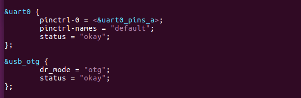

楼主 #1 2018-11-06 09:38:54
无情一刀
注册时间: 2018-09-04
已发帖子: 723
积分: 690
荔枝zero我通过usb去读取SD就是识别不了
荔枝zero我通过usb去读取SD识别不了  不知道还有哪里没有配置

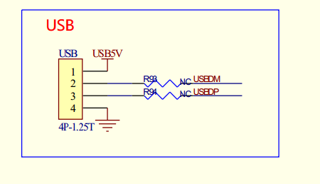

楼主 #5 2018-11-06 10:25:11
无情一刀
注册时间: 2018-09-04
已发帖子: 723
积分: 690
Re: 荔枝zero我通过usb去读取SD就是识别不了
这里因为我们是只接了4根线
我这里是想V3S芯片去读取SD  相当于是主  所以我将那个PF6 也就是ID脚用条线拉高了
#6 2018-11-06 10:34:18
已发帖子: 9,420
无情一刀 说:
这里因为我们是只接了4根线
https://whycan.cn/files/members/1116/QQ20181106102304.png
接10k电阻到地,强制拉低试一试。

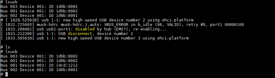

楼主 #7 2018-11-06 10:36:46
无情一刀
注册时间: 2018-09-04
已发帖子: 723
积分: 690
我这里只接就是将脚拉低了 在终端会出现这样
多了一个device ID 出来了
楼主 #8 2018-11-06 10:48:46
无情一刀
注册时间: 2018-09-04
已发帖子: 723
积分: 690
无情一刀 说:
这里因为我们是只接了4根线
接10k电阻到地,强制拉低试一试。
我这边接了一个4.7K的电阻了 拉低了 在media 和mnt里面就是也看不到SD卡里面的文件
#9 2018-11-06 10:57:25
已发帖子: 9,420
无情一刀 说:
无情一刀 说:
这里因为我们是只接了4根线
接10k电阻到地,强制拉低试一试。
检测到USB设备了,但是 menuconfig 要勾上其他选项才会出现 /dev/sdX 设备, 还要 mount 设备才能读写U盘
我以前有写过, 得翻一番帖子

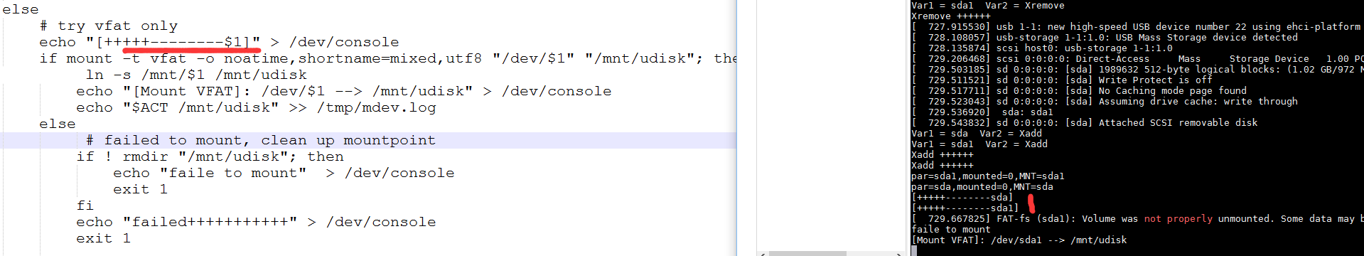

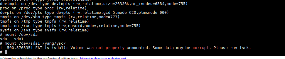

对这两个我勾选了 我发现我就挂载成功过一次  后面再去mount的时候总是报下面的错误

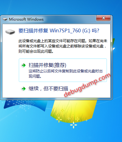

#17 2018-11-06 15:27:33
已发帖子: 9,420
无情一刀 说:
<*>   EHCI HCD (USB 2.0) support
<*>   OHCI HCD (USB 1.1) support
这两个你应该勾了.
这个不是错误, 只是一个警告,实际上已经挂载成功了.
实际上windows插入U盘也会经常提示这个警告.

我现在想按着你的那个文档自动实现加载的
每次热插拔再media里面都找不到SD里面的文件

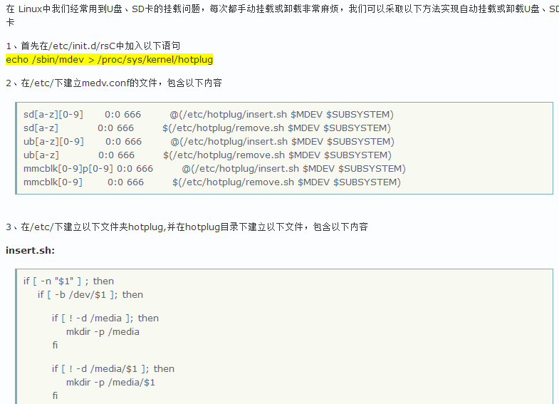

#23 2018-11-06 17:36:41
已发帖子: 9,420
参考: https://git.busybox.net/busybox/plain/docs/mdev.txt
Here's a typical code snippet from the init script:
[0] mount -t proc proc /proc
[1] mount -t sysfs sysfs /sys
[2] echo /sbin/mdev > /proc/sys/kernel/hotplug
[3] mdev -s
还需要一个 /etc/mdev.conf 文件:
# block devices
([hs]d[a-z])        root:disk    660    >disk/%1/0
([hs]d[a-z])([0-9]+)    root:disk    660    >disk/%1/%2
mmcblk([0-9]+)        root:disk    660    >disk/mmc/%1/0
mmcblk([0-9]+)p([0-9]+)    root:disk    660    >disk/mmc/%1/%2
# network devices
(tun|tap)        root:network    660    >net/%1
上面的mdev.conf不一定能用,网上找一个能用的吧。
楼主 #24 2018-11-06 18:13:57
无情一刀
注册时间: 2018-09-04
已发帖子: 723
积分: 690
[3] mdev -s
# block devices
# network devices
echo /sbin/mdev > /proc/sys/kernel/hotplug这个我已经加了 在rcS中 然后其中的#blockdevice这些也要加是吧
试了之后也是一样

    if [ $mounted -ge 1 ]; then
        #echo "device $1 is already mounted" > /dev/console
        exit 0
    fi
    if ! mkdir -p "/mnt/udisk"; then
        exit 1
    fi
    if [ $(echo $1 | grep mtd) ]; then
        if mount -t jffs2 "/dev/$1" "/mnt/udisk"; then
            echo "[Mount JFFS2]: /dev/$1 --> /mnt/udisk" > /dev/console
            echo "$ACT /mnt/udisk" >> /tmp/mdev.log
        elif mount -t yaffs2 -o"inband-tags" "/dev/$1" "/mnt/$1"; then
            echo "[Mount YAFFS2]: /dev/$1 --> /mnt/udisk" > /dev/console
            echo "$ACT /mnt/$1" >> /tmp/mdev.log
        elif mount -t ubifs "/dev/$1" "/mnt/udisk"; then
            echo "[Mount UBIFS]: /dev/$1 --> /mnt/udisk" > /dev/console
        else
            # failed to mount, clean up mountpoint
            if ! rmdir "/mnt/udisk"; then
                exit 1
            fi
        fi
    else
        # try vfat only
        if mount -t vfat -o noatime,shortname=mixed,utf8 "/dev/$1" "/mnt/udisk"; then
#            ln -s /mnt/$1 /mnt/udisk
            echo "[Mount VFAT]: /dev/$1 --> /mnt/udisk" > /dev/console
        else
                exit 1
            fi
            exit 1
        fi
    fi
fi
/etc/mdev.conf:
mmcblk([0-9]+)p([0-9]+) 0:0 660 */sbin/automount.sh $MDEV X${ACTION}
mmcblk([0-9]+)          0:0 660 */sbin/automount.sh $MDEV X${ACTION}
sd([a-z]+)([0-9]+)      0:0 660 */sbin/automount.sh $MDEV X${ACTION}
sd([a-z]+)              0:0 660 */sbin/automount.sh $MDEV X${ACTION}
上面两个文件是新唐SDK里面的, 用起来还不错, 你试一试, /sbin/automount.sh 这个要加可执行属性。
这个我直接放到/etc/mdev.comf  没有自己创建文件  里面有这个文件
但是我热插拔的时候还是没有挂载上去就好像这个automount脚本根本就没有执行样

楼主 #27 2018-11-06 19:53:21
无情一刀
注册时间: 2018-09-04
已发帖子: 723
积分: 690
无情一刀 说:
/sbin/automount.sh:
#! /bin/sh

不支持热插拔 就必须要重启上电后  中途热插拔还是有点是问题
#28 2018-11-06 20:03:01
已发帖子: 9,420
上面脚本是我用在V3s产品的,如果不行检查一下别的问题
楼主 #29 2018-11-06 20:23:11
无情一刀
注册时间: 2018-09-04
已发帖子: 723
积分: 690
我刚才测试了下了 就要间隔一下 就是下一次不能挂载 在插拔下就可以了 挂载了 很有规律
这个我是只接放在/etc/mdev.conf这里文件中
#30 2018-11-06 21:23:34
已发帖子: 9,420
无情一刀 说:
到 autosound.sh 加一些调试语句跟踪一下。
楼主 #31 2018-11-07 11:40:20
无情一刀
注册时间: 2018-09-04
已发帖子: 723
积分: 690
echo "[+++++--------$1]" > /dev/console 这里打印如果是进来顺序是sda sda1然后就可以挂载成功
如果是相反了就挂载不成功
#32 2018-11-07 13:39:02
已发帖子: 9,420
那个脚本可能是有点bug, 你试着改一下.
