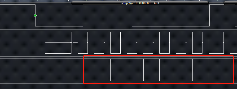

驱动记载波形:https://whycan.cn/files/members/1808/none_20190809-2134.zip
发现rst出现类似毛刺的波形:

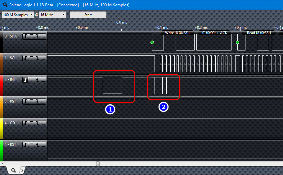

我发现那个毛刺就是触摸中断,可是用ts-test 出现 tslib: Selected device is not a touchscreen (must support ABS and KEY event types)
难道是edt-ft5x06 和 ft6336 不兼容?
楼主 #5 2019-08-10 08:07:09
danile
注册时间: 2019-07-08
已发帖子: 76
积分: 54.5
Re: ft6336电容触摸 ts_test 出现tslib: Selected device is not a touchscreen
贴一下驱动检测硬件的 log, 有没有 probe 到 ft6336 ?
看波形①是正常的中断信号,②可能是I2C时钟引起的,可能中断脚上加一颗100pF的电容比较好点!但是这个应该不是照成的原因
