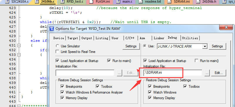

哪位知道IAR如何像MDK一样设置调试前的初始化CPU寄存器脚本?
