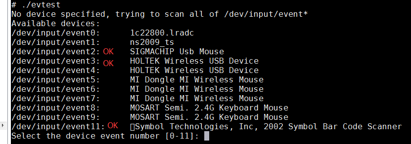

# ./evtest
No device specified, trying to scan all of /dev/input/event*
Available devices:
/dev/input/event0:      1c22800.lradc
/dev/input/event1:      ns2009_ts
/dev/input/event2:      SIGMACHIP Usb Mouse
/dev/input/event3:      HOLTEK Wireless USB Device
/dev/input/event4:      HOLTEK Wireless USB Device
/dev/input/event5:      MI Dongle MI Wireless Mouse
/dev/input/event6:      MI Dongle MI Wireless Mouse
/dev/input/event7:      MI Dongle MI Wireless Mouse
/dev/input/event8:      MOSART Semi. 2.4G Keyboard Mouse
/dev/input/event9:      MOSART Semi. 2.4G Keyboard Mouse
/dev/input/event11:     ᄅSymbol Technologies, Inc, 2002 Symbol Bar Code Scanner
Select the device event number [0-11]:

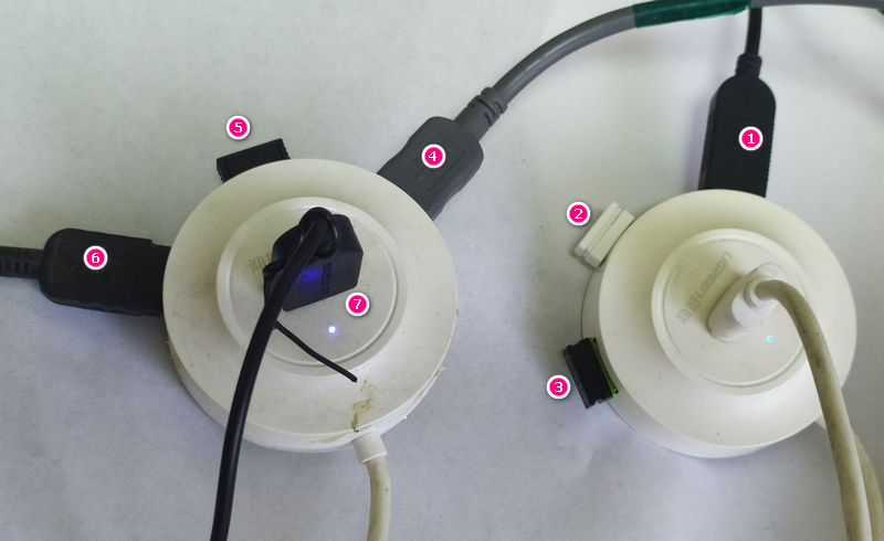

以上是 V3s Linux4.13 接 USB HUB 挂载 HID 设备,
七个全部都能识别,
一个是条码扫描器, 六个鼠标.
测试其中三个都可以用.
其他几个鼠标没有电池 ;(
好不容易从垃圾堆凑了七个葫芦娃

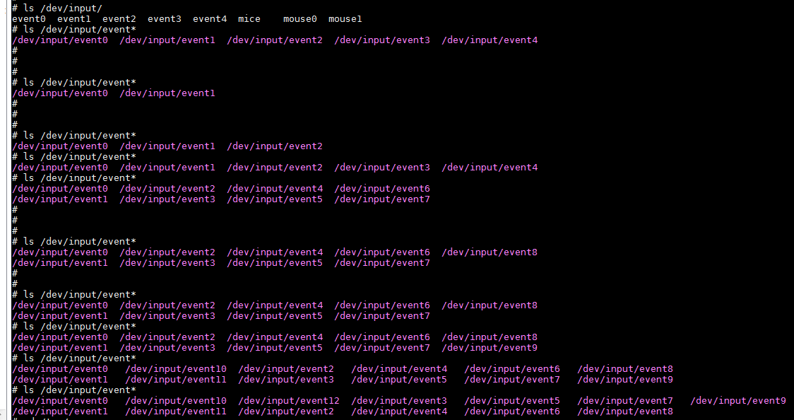

#16 2019-08-28 18:03:40
已发帖子: 9,417
Re: 官方bsp f1c100s插上hub,连接键盘鼠标之后只有一个设备能用,有人遇到过这问题吗?
刚刚找到几对电池, 再次测试, 插上六个USB HID设备, evtest 都可以工作。

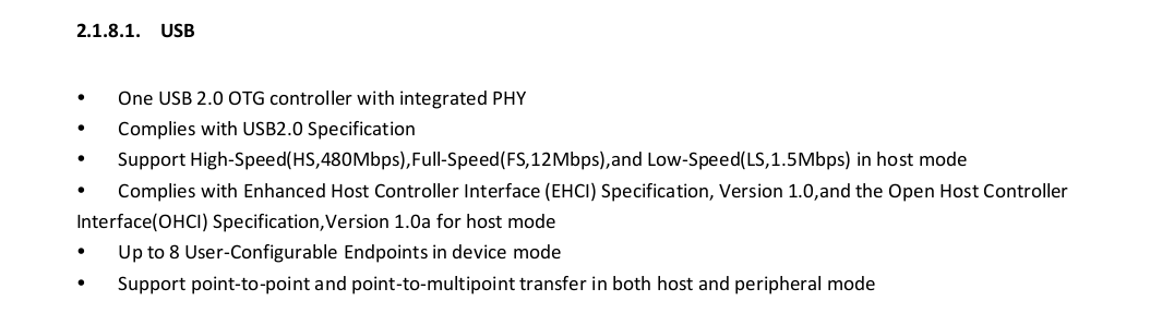

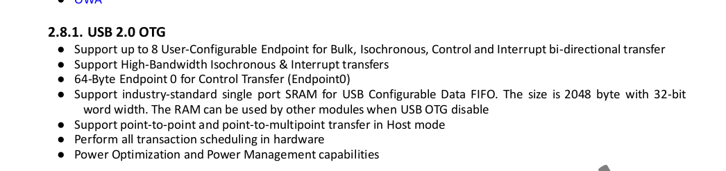

V3S有8个端点,
F1C200S也有8个端点,
V3S用hub没问题,
F1C200S用hub有问题

f1c100s也是8个端点,
你说的3个端点是哪里来的?是不是软件限制的

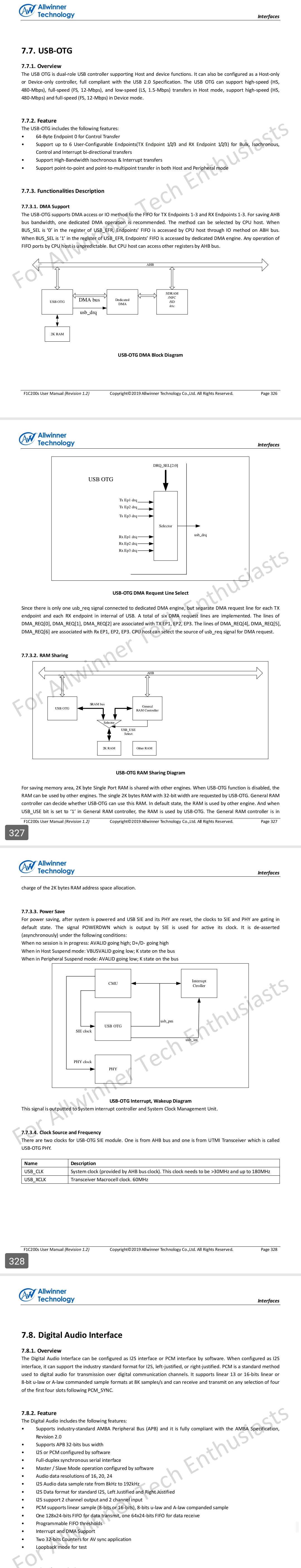

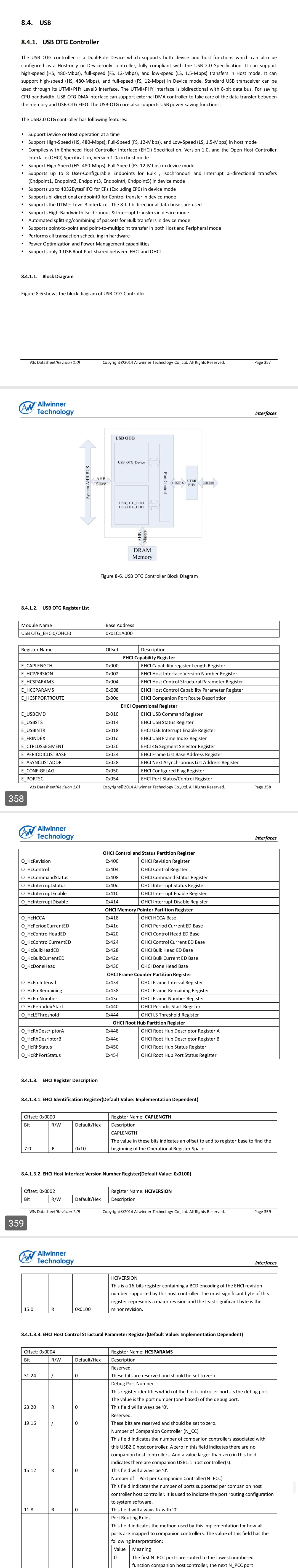

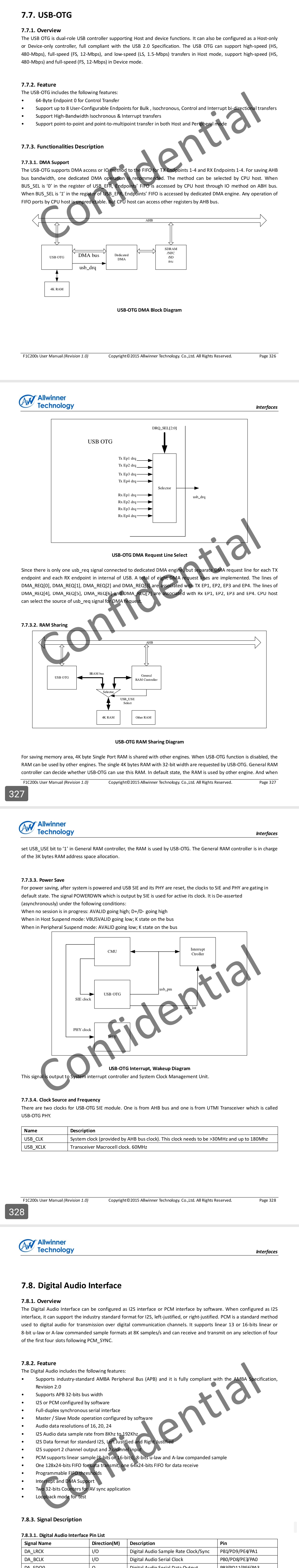

Screenshot_2020-05-27-15-43-44.pngScreenshot_2020-05-27-15-40-58.pngScreenshot_2020-05-27-15-42-28.jpgScreenshot_2020-05-27-15-45-02.jpg
这是V3S和F1C200S的手册关于USB的介绍,
都是8个端点
#28 2020-06-26 10:53:43
checkout
注册时间: 2018-11-09
已发帖子: 173
积分: 168
f1c是musb,musb的ep资源分配方式决定了,它能连多少个设备受ep数量限制。V3s是ehci/ohci,没有这个问题。
#29 2020-06-26 11:17:30
刚看了F1C200S的最新V1.2版本手册
改了端点数量,
端点数量是6个,
3个TX  3个RX
