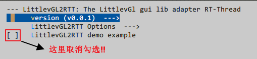

荔枝上Nano跑LittlevGL2RTT 失败
参考这个帖子:玩转RT-Thread之荔枝派Nano(全志F1C100S) 新手上路
https://whycan.cn/t_943.html
按照帖子里面说的,使用了rttbootloader_f1c100s_v1.0.0.bin这个bootloader。
现在可以亮屏,也可以串口输出,GPIO,PWM,定时器也都是好的。驱动来自于这个帖子:https://whycan.cn/t_1457.html
但是在env里面使能littlevgl2rtt后,生成一个500多K的bin文件时。烧到flash运行时,就不正常了。只是使能了lvgl,没有包含它们的头文件,没有调用。

没有LCD驱动,所以崩溃了,(dev != RT_NULL) assertion failed at function:rt_device_open, line number:244

楼主 #12 2019-01-18 18:04:20
duckduckgo
已发帖子: 58
积分: 43
Re: 荔枝上Nano跑LittlevGL2RTT 失败
https://whycan.cn/files/members/3/YA831img.png
那是什么原因, 超过预设加载的大小?
应该不是。我用的是RT-Thread的OTA工具,下面是分区表:
勾选demo-example以后,生成的bin文件560K(这里很奇怪,明明都没有调用lvgl的任何函数,bin文件怎么会变大?)确实是超出了448K。
但是我后面取消勾选demo-example以后生成了200K的bin文件,后面用00填充,做了两个bin,一个400K,一个597K,同样的方法烧进去,都可以用。说明不是大小的问题。
原因应该在LittlevGL2RTT那里。后面找到原因了在这个帖子下面补充一下。
rttbootloader_f1c100s_v1.0.0.bin启动的时候还要等待按键,严重拖慢速度,我发邮件问过了,这个东西不会开源(可能涉及到usb部分,与全志签了NDA?)。用IDA分析了一下,也没找到要修改的位置。后面还是参考Xboot的代码自己写一个bootloader比较好。
