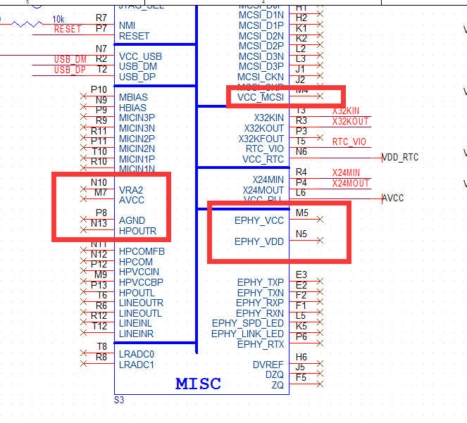

自己画了个S3小板无法启动,大佬们帮我分析下问题啊啊啊
几个电源都正常,试了FLASH和SD卡都启动不起来,USB插上电脑一点反应没有。。。
怀疑是自己画板子的时候为了省电少连接了介个感觉不需要的外设电源导致的无法启动。
图示红框的电源都没连接,芯片上电以后一点反应没有,一点热度也没有。。。是不是因为那几个电源没连接的问题啊?

VCC_MCSI(摄像头接口电源):非必须
EPHY_VCC(以太网接口电源):非必须
HPVCCIN(音频相关电源):非必须
AVCC(芯片内部模拟电源):必须
我记得AVCC不连接的话,USB是识别不到的,除非FLASH和SD卡已经下载好了程序,才可运行。
以上 仅供参考

FLASH和SD卡都放上可运行的程序试过,可是还跑不起来,,,

Vcc_RTC 引脚有没有接3V3 ?

VCC_RTC接了3V3

有办法的话,飞线的方式供电给AVCC
