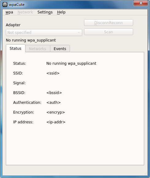

Ubuntu 18.04 下试一试 wpa_cli 的 GUI 版本 wpa_cute
  1. sudo apt-get install qt5-default
  2. sudo apt-get install libqt5svg5-dev
  3. git clone https://github.com/loh-tar/wpa-cute.git
  4. 执行命令
cd src
qmake       # 或 qmake-qt5
make        # To enable debug messages run: make -f Makefile.Debug

试一试编译成嵌入式版本并拷贝到rootfs:
cd src
/opt/buildroot-2019.08-hf/output/host/bin/qmake wpa_gui.pro
cp wpa-cute /opt/buildroot-2019.08-hf/output/target/usr/bin/
