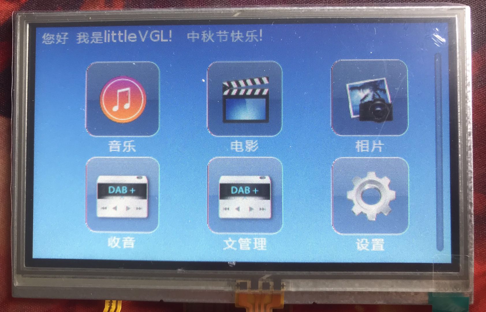

F1C100S实现 melis+lvgl 播放音视频图片
都说melis老人机的界面丑爆了,melis自带的orangeGUI弱爆了,来,换个lvgl的GUI,把老人机的界面画一个。持续优化。。。

楼主 #4 2019-09-13 15:07:27
九霄云外
注册时间: 2019-01-09
已发帖子: 100
积分: 100
Re: F1C100S实现 melis+lvgl 播放音视频图片
达克罗德 wrote:
还是有点老人机的感觉,哈哈。隔壁帖那位UI很漂亮,风格更现代
不要着急,melis播放音视频avin csi拍照录像功能齐全,驱动稳定,把lvgl搞上,完美!

楼主 #11 2019-09-15 13:52:49
九霄云外
注册时间: 2019-01-09
已发帖子: 100
积分: 100
九霄云外 wrote:
楼主干得漂亮!
晚点把晕哥昨天放的搞过来跑跑?
嗯嗯, 这个好 https://whycan.cn/t_2881.html
把代码丢到了melis上跑起来喽

楼主 #17 2019-10-23 13:44:49
九霄云外
注册时间: 2019-01-09
已发帖子: 100
积分: 100

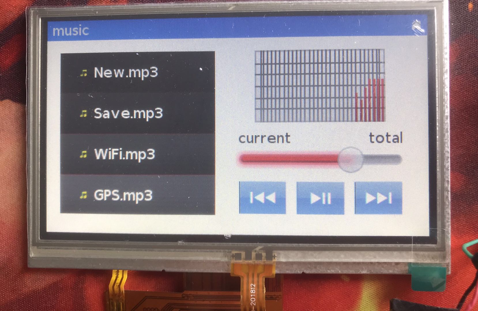

跑了仪表DEMO试了下,600M的频率只能10帧每秒,还是要优化哈
楼主 #18 2019-10-27 13:23:31
九霄云外
注册时间: 2019-01-09
已发帖子: 100
积分: 100
搞定

优化后的仪表DEMO跑得好流畅啊,是不断贴图吗? 我从SD卡读1张800*480图片显示,都花了140ms
#20 2019-11-14 12:47:20
局部刷新就快了
楼主 #21 2019-11-15 16:12:45
九霄云外
注册时间: 2019-01-09
已发帖子: 100
积分: 100
不是贴图,LVGL自带的多边形gauge
