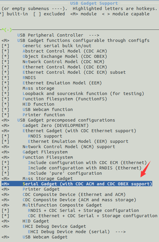

LicheePi Nano Usb复合设备RNDIS功能问题
在做USB复合设备的时候,参考了晕哥之前的文章
   https://www.lotlab.org/2018/07/29/record-of-using-licheepi-part-2-using-linux-gadget
   目前,usb的串口功能可以正常与板子进行交互,但是RNDIS的功能却没有成功

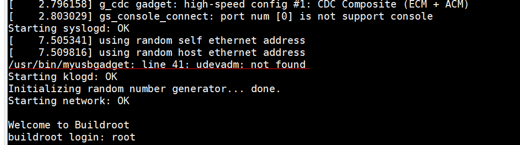

   开机启动的时候,在加载脚本的时候出现 /usr/bin/myusbgadget: line 41: udevadm: not found
   如图片所示
   失败图片
   我查了系统,确实没有udevadm这个程序。
   请问一下,要如何解决这个错误,让系统支持RNDIS功能
   请大家赐教,谢谢

#2 2019-09-15 22:06:49
已发帖子: 9,437
Re: LicheePi Nano Usb复合设备RNDIS功能问题
udevadm 这个命令没有找到,这个是干嘛用的?
#3 2019-09-15 22:10:56
已发帖子: 9,437
我去看下 buildroot有没有
#4 2019-09-15 22:20:24
已发帖子: 9,437
https://github.com/gentoo/eudev/blob/master/src/udev/udevadm.c
https://github.com/systemd/systemd/blob/master/src/udev/udevadm.c
找到了这两个, 在 buildroot里面开启 eudev 或 systemd, 应该都可以生成 udevadm 命令,重新打包文件系统即可.

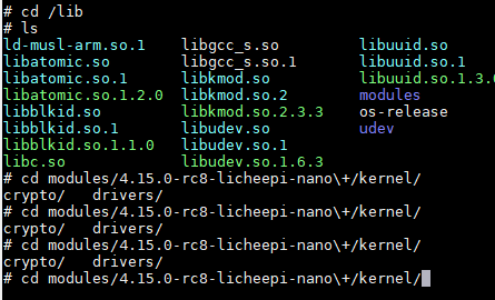

楼主 #5 2019-09-17 23:27:10
lanjackg2003
注册时间: 2019-06-12
积分: 42
按照你的方法,在buildroot开启了eudev方式,可以支持udevadm了
但是在 /etc/inittab 文件中添加
ttyGS0::respawn:/bin/getty -L ttyGS0 57600 vt100
重新开机后,此时一直提示
can't open /dev/ttyGS0: No such file or directory

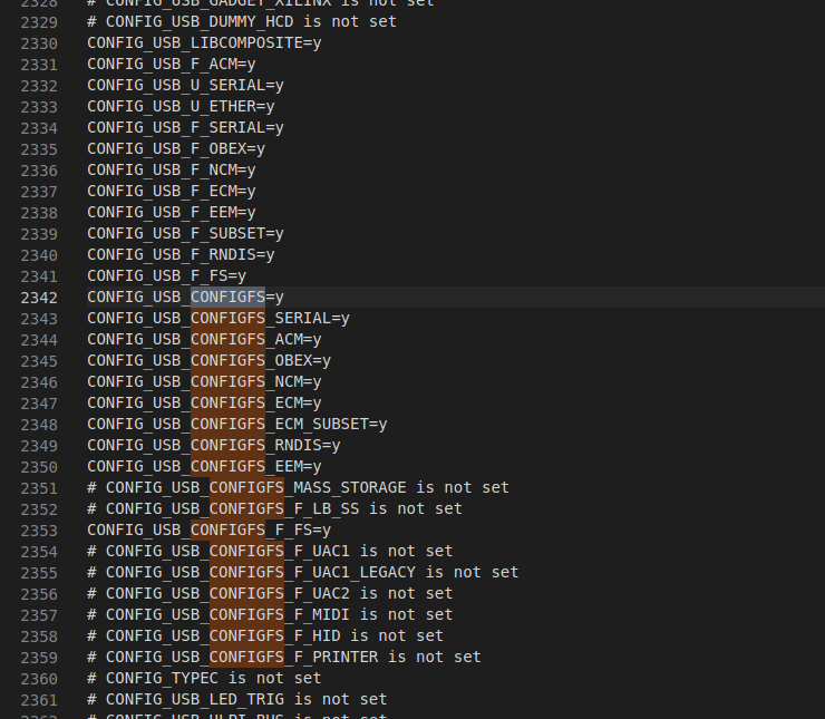

你装的是g_cdc驱动,但是脚本用的configfs。 内核选项里关掉legacy usb gadget, 启用configfs usb gadget再试试。
#7 2019-09-18 10:09:41
xm1994
注册时间: 2019-07-03
已发帖子: 65
积分: 64.5
Device Drivers  ---> USB support  --->    USB Gadget Support  --->
enable  USB Gadget functions configurable through configfs
disable  USB Gadget precomposed configurations
楼主 #8 2019-09-18 11:21:57
lanjackg2003
注册时间: 2019-06-12
积分: 42
xm1994 说:
是的,目前这个log的打印信息,就是已在linux的内核里面配置了
楼主 #9 2019-09-18 20:12:04
lanjackg2003
注册时间: 2019-06-12
积分: 42
xm1994 说:
https://whycan.cn/files/members/1741/2019-09-18_20-09-37.png
查看 .config 文件,如图片所示,相关的配置也是对的

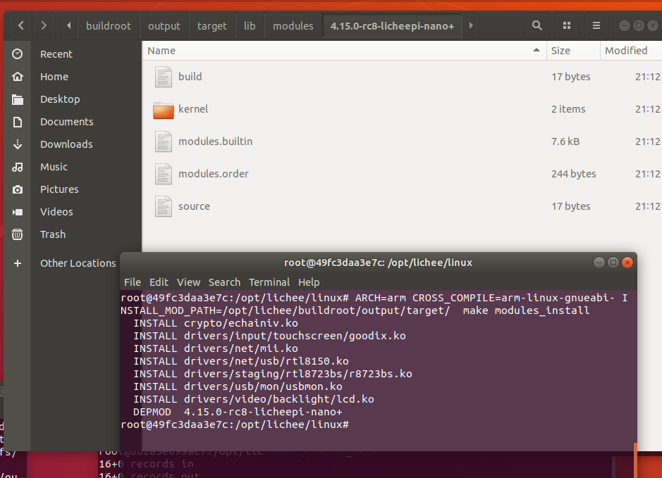

是的,我按照这样子弄
在 /lib/modules/4.15.0-rc8-licheepi-nano+/ 会产生这个些文件
https://whycan.cn/files/members/1741/2019-09-18_20-42-56.png
但是没有问题还是那样子
#12 2019-09-18 20:56:49
已发帖子: 9,437

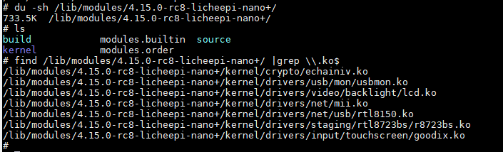

/lib/modules/4.15.0-rc8-licheepi-nano+/ 这下面有问题吗?
du -sh /lib/modules/4.15.0-rc8-licheepi-nano+/
find /lib/modules/4.15.0-rc8-licheepi-nano+/ |grep \\.ko$
楼主 #13 2019-09-18 20:57:45
lanjackg2003
注册时间: 2019-06-12
积分: 42
图片是我看到的信息
https://whycan.cn/files/members/1741/2019-09-18_20-55-25.png
楼主 #14 2019-09-18 21:01:52
lanjackg2003
注册时间: 2019-06-12
积分: 42
https://whycan.cn/files/members/1741/2019-09-18_21-01-01_20190918-2102.png
这个是执行之后的打印信息
最近编辑记录 lanjackg2003 (2019-09-18 21:02:51)
#15 2019-09-18 21:04:33
已发帖子: 9,437
不完整, 缺 modules.dep.bin, modules.dep
删除 lib/modules/4.15.0-rc8-licheepi-nano+/ 目录:
rm lib/modules/4.15.0-rc8-licheepi-nano+/ -rf
重新执行前面的 modules_install

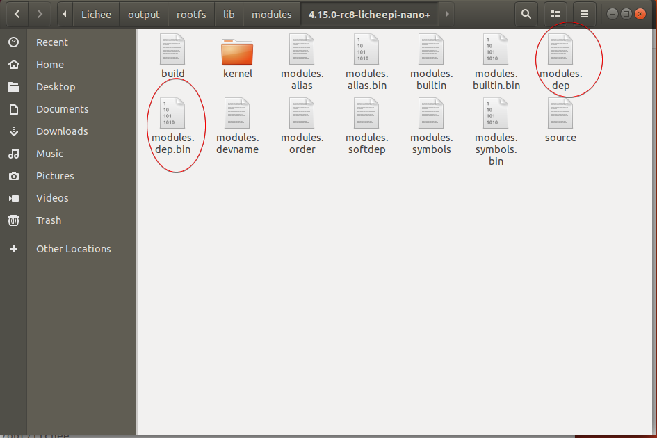

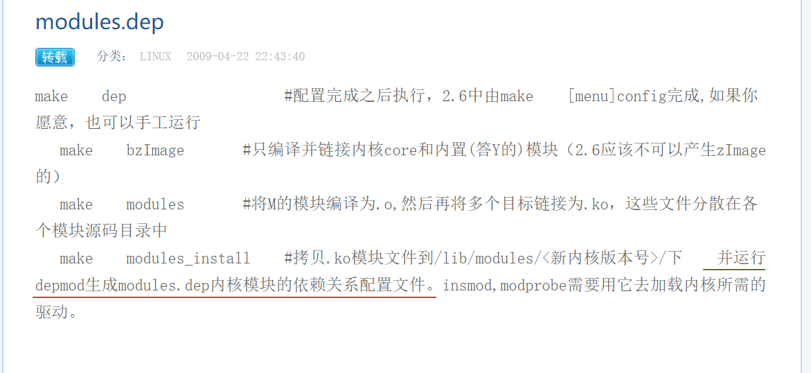

参考链接
http://blog.chinaunix.net/uid-10386087-id-2959091.html
https://whycan.cn/files/members/1741/QQ20190918222909.png
如文章说的那样情况,查看了我的编译环境,发现确实没有 depmod 这个命令
通过如下命令安装
sudo apt-get install module-init-tools
然后再重新执行
ARCH=arm CROSS_COMPILE=arm-linux-gnueabi- INSTALL_MOD_PATH=/opt/lichee/buildroot/output/target/  make modules_install
可以看到现在能够正常生成 modules.dep.bin, modules.dep 文件了
https://whycan.cn/files/members/1741/2019-09-18_22-33-24.png

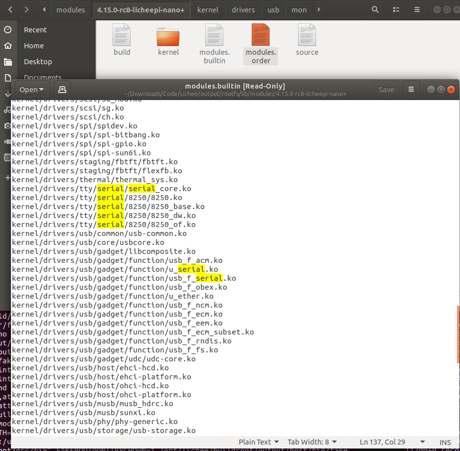

现在modules.dep.bin, modules.dep 可以正常生成了,但是没有办法加载起来
# modprobe u_serial
modprobe: module u_serial not found in modules.dep
# modprobe g_serial
modprobe: module g_serial not found in modules.dep
# ttyGS0::respawn:/bin/getty -L ttyGS0 57600 vt100
-sh: ttyGS0::respawn:/bin/getty: not found
#20 2019-09-18 22:55:50
已发帖子: 9,437
勾选 usb gadget 相关选项,确认生成了 g_serial.ko
我可以顺利得到g_serial.ko  g_ehter.ko  g_multi.ko 和 modules.dep  modeles.dep.bin 这几个文件
下一步不知道该怎么弄了
我现在用的荔枝派ZERO采用的是TF卡烧录boot,拷贝zImage  .dts 文件,解压roofts.tar的方式工作的
