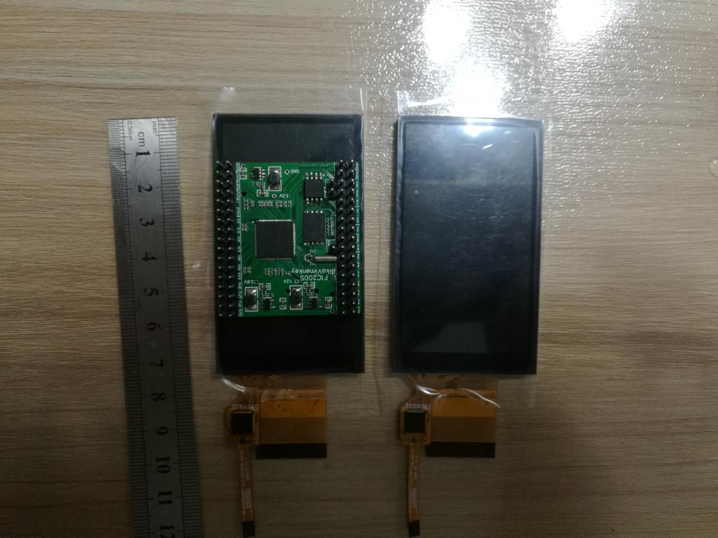

楼主 #30 2019-09-24 17:23:28
Re: 使用F1C200S做一个视网膜电容屏,并带有AV摄像头的小MP4
屏幕到了,和核心板很配。
是在核心板的基础上画个底板呢?还是直接做个MP4板
#31 2019-09-25 08:37:29
Jmhh247
注册时间: 2018-12-21
已发帖子: 262
积分: 262
可以先做个底板,都调试OK,再整合也不迟
迪卡 说:
屏幕到了,和核心板很配。
https://whycan.cn/files/members/1228/_20190924172212.jpeg

楼主 #35 2019-09-25 11:46:33
Jmhh247 说:
迪卡 说:
屏幕到了,和核心板很配。
那就先做底板,做个DEMO,用来调试。
程序通了再下一步。
