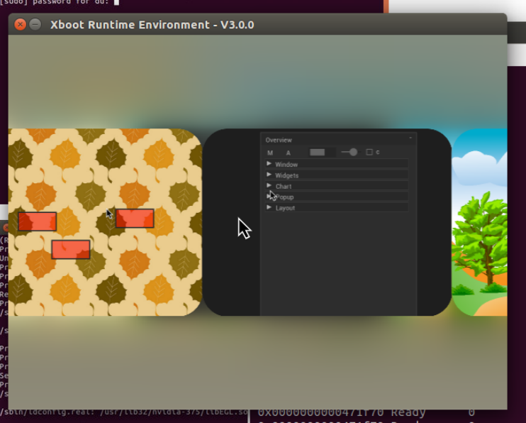

XBOOT聊天记录:
实现c版APP,与lua版APP一起运行
通过launcher来管理
左边是lua,右边是c
这个技巧太高级
不喜欢lua的可以直接用c干了
一个小视频,运行起来大概是这个样子
这里面其实是两套gui框架,lua app用lua版gui,c版 app现在测试用的nuklear这个gui
一个app就是一个window,这个window你可以lua来创建,也可以c来创建
launcher是管理所有window
当然launcher本身也是一个app
占用一个window
