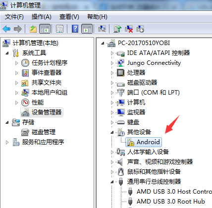

【海豚派】海豚派V3s开发板运行camdroid后, usb接入电脑,但是电脑无法正常驱动,所以adb也没有办法工作。

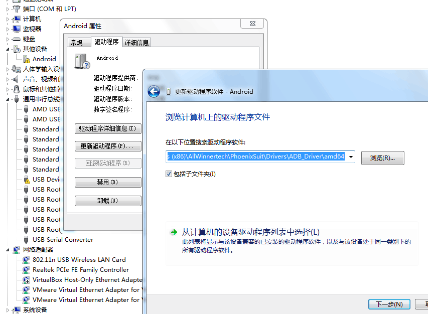

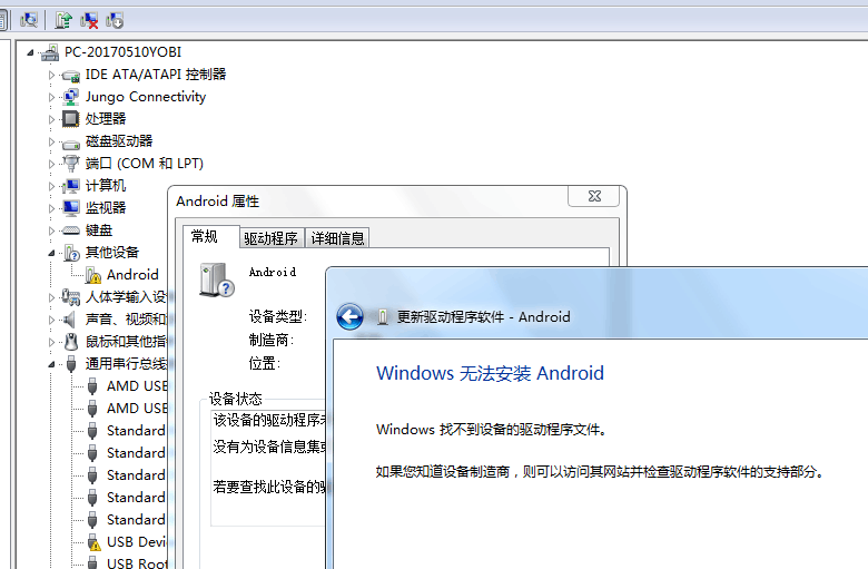

安装 C:\Program Files (x86)\AllWinnertech\PhoenixSuit\Drivers\ADB_Driver\amd64 这个驱动程序,根本装不上。

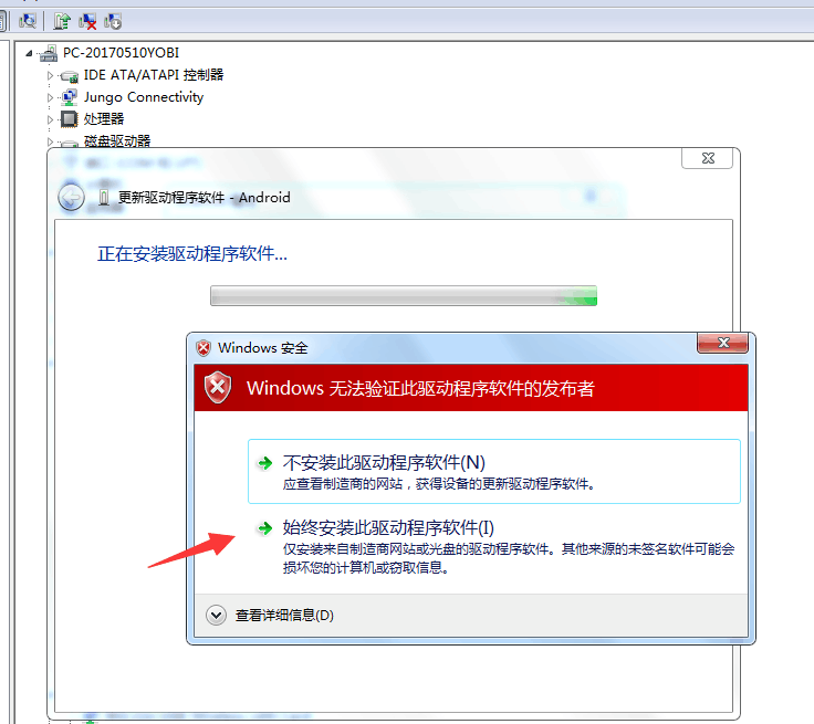

在文件
android_winusb.inf 插入两处
[Google.NTx86]
%SingleAdbInterface%        = USB_Install, USB\VID_1F3A&PID_1002&Rev_0233
%CompositeAdbInterface%     = USB_Install, USB\VID_1F3A&PID_1002
[Google.NTamd64]

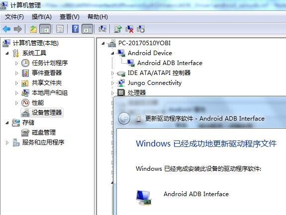

楼主 #4 2018-03-30 14:50:21
已发帖子: 9,442
Re: 【海豚派】海豚派V3s开发板运行camdroid后, usb接入电脑,但是电脑无法正常驱动,所以adb也没有办法工作。
终于成功了!

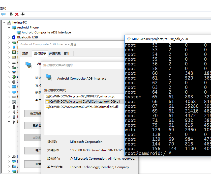

楼主 #6 2018-04-03 18:27:29
已发帖子: 9,442
奇怪了,奇怪了,换了一台电脑, 什么都没干,驱动自动识别,adb shell非常正常。
配合腾讯的tadb.exe, shell/push/pull 都正常.
