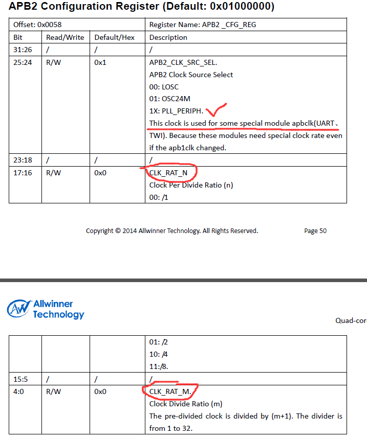

現在我把A33 UART2 波特率設定為921600, 但是出來波特率是761904.
同時我找到sunxi-uart.c file 裡要改apb2div. 請問那裡設定?

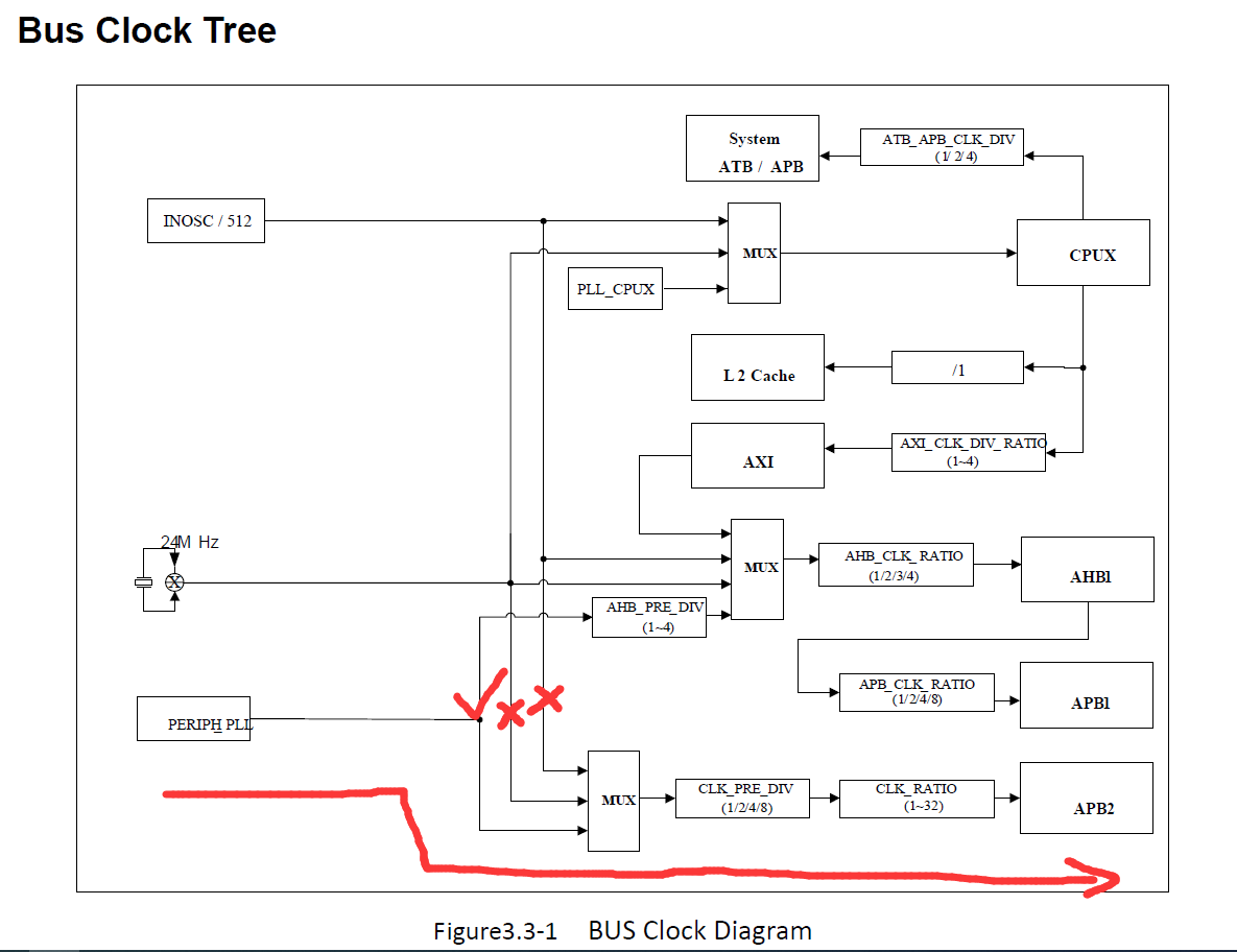

checkout
注册时间: 2018-11-09
已发帖子: 173
积分: 168
Re: 全志A33 UART baudrate 921600 問題!!
apb2时钟默认是OSC24M,时钟源应该使用PLL6,修改uboot时钟初始化的代码就行
24000000/16/921600=1.6276,向上取整,实际波特率24000000/16/2=750000,应该是这样

修改uboot的clock_sun6i.c文件:
void clock_init_uart(void)
#if CONFIG_CONS_INDEX < 5
        struct sunxi_ccm_reg *const ccm =
                (struct sunxi_ccm_reg *)SUNXI_CCM_BASE;
        /* uart clock source is apb2 */
        writel(APB2_CLK_SRC_OSC24M|      //这里改为APB2_CLK_SRC_PLL6,从内部pll6时钟分频
            APB2_CLK_RATE_N_1|
            APB2_CLK_RATE_M(1),
            &ccm->apb2_div);

APB2默认时钟源是24MHz.你要改成PLL_PERIPH
u-boot-2011.09/arch/arm/cpu/armv7/sun8iw5/clock.c中,函数sunxi_clock_set_corepll(xxx)进行了时钟初始化...
在这里修改:

    //修改apb2时钟源,自己添加。。
    return  0;
下面这个顺便也要改一下,改成600
*                                             function
*    函数名称:
*    参数列表:
*    返回值  :
*    说明    :
int sunxi_clock_get_apb2(void)
        //return 24;
	return 600;//改成600

Linus-SDK/dragonboard/brandy/u-boot-2011.09/arch/arm/cpu/armv7/sun8iw5/clock.c
int sunxi_clock_set_corepll(xxx) 加 :
    reg_val = readl(CCM_APB2_CLK_CTRL);
    reg_val &= ~((0x03 << 24) | (0x.03 << 16) | (0x1f << 0);
    reg_val |= (0x02 << 24) | (0x07 << 0);
    writel(reg_val, CCM_APB2_CLK_CTRL);
int sunxi_clock_get_apb2(void) 改:
   //return 24;
   return 600;
之後起 brandy/ 行 ./build.sh -p sun8iw5p1
