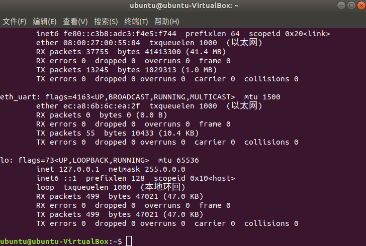

按照博客正确模拟出来了网卡,编译时有点小坑,就是
sg_dev = alloc_netdev(0, "eth_uart", ether_setup);
改为:
sg_dev = alloc_netdev(0, "eth_uart",1, ether_setup);
楼主 #21 2019-10-16 15:51:36
已发帖子: 857
积分: 688
Re: 如何把esp32作为WiFi设备挂在到linux内核上
博客的虚拟网卡驱动做的很好,模拟出来网卡后,直接对文件/proc/eth_uart/uio的读写即可实现网络读写,从串口接收的数据写入文件实现网络数据的收,从文件读到的数据通过串口发送实现网络数据的发。到此本主题已基本实现,下一步可以移植到f1c100s了,这样f1c100s就可以通过esp32上网了。
