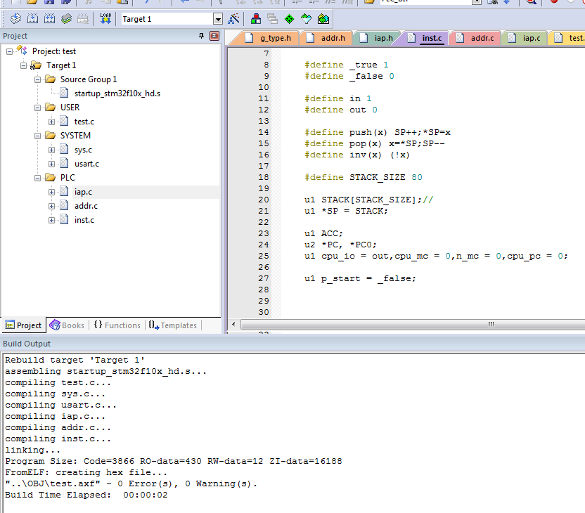

自制三菱PLC-(暂支持27条基本指令,平台:cortex-m3)
业余花了一段时间破解三菱PLC,暂支持27条基本指令,后续继续完善。如有想玩的朋友,可以搭个硬件试试。

Re: 自制三菱PLC-(暂支持27条基本指令,平台:cortex-m3)
挺好,不是网上常见的那种。
有几个.c文件行首都有很长的缩进。
不是这个意思,从网上下载的其它PLC程序好像都是源自叶工的那套程序。你这个明显不一样。
从通信协议到地址分布,再到指令解析都是从原理入手,虽代码很少,知识点不少。从别人的代码入手这比较困难
是的。尝试看过网上下载的源码,理解比较困难。你这个就简单明了些。

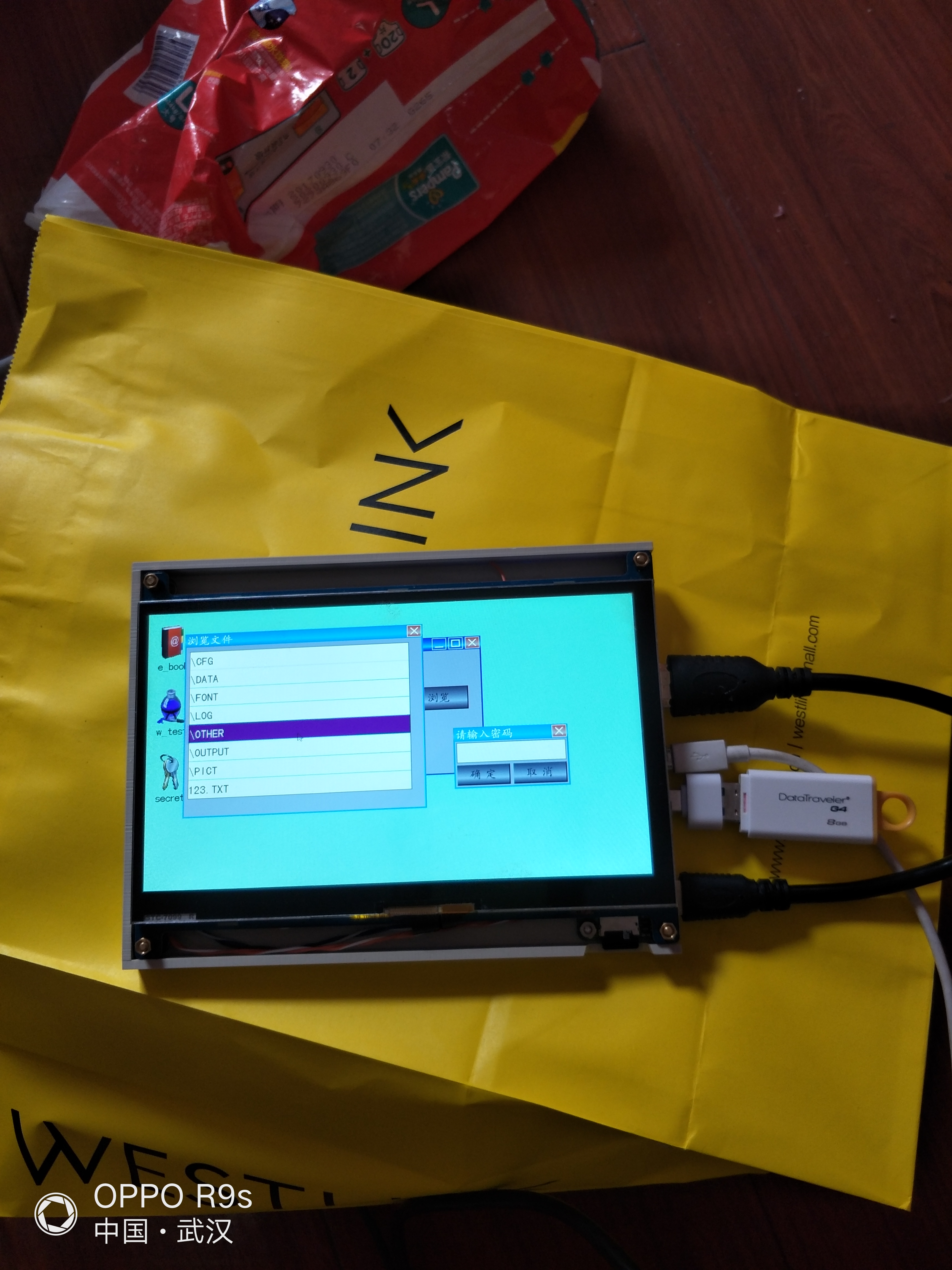

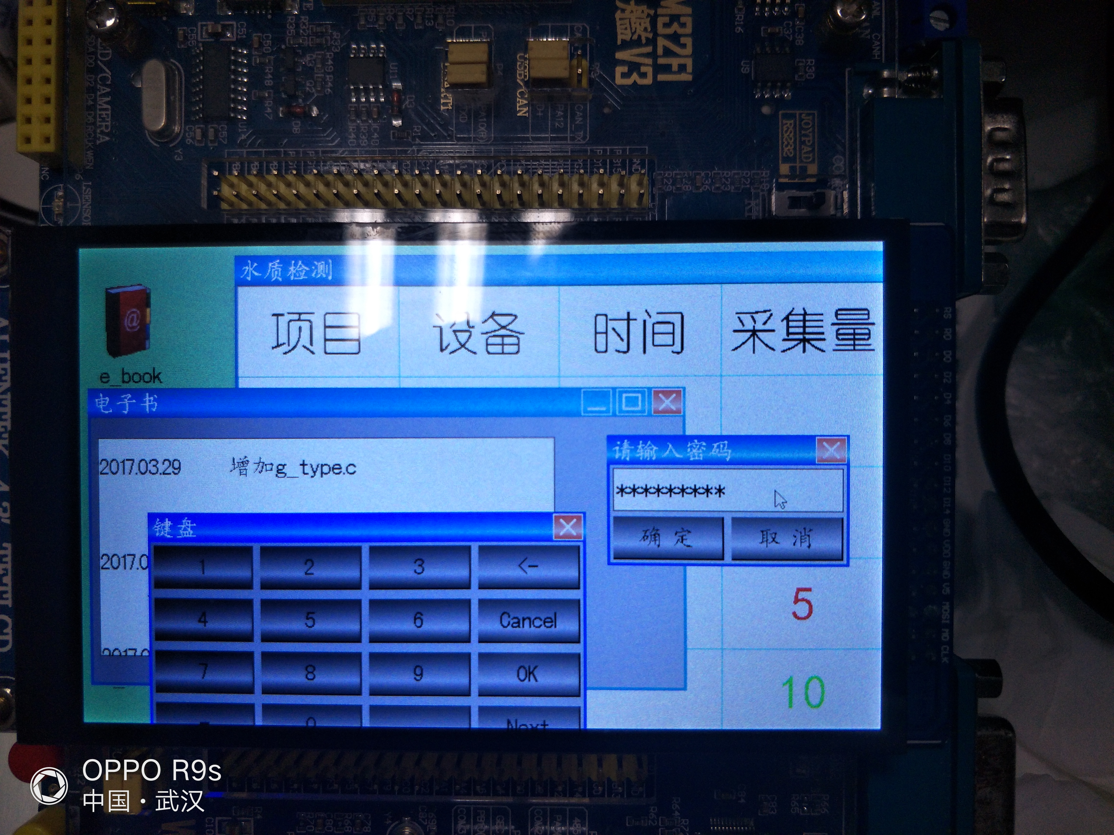

还在改进和完善中,后面会配合我的emGE(嵌入式图形引擎)做一些工业控制产品。
emGE早期版本运行画面:
