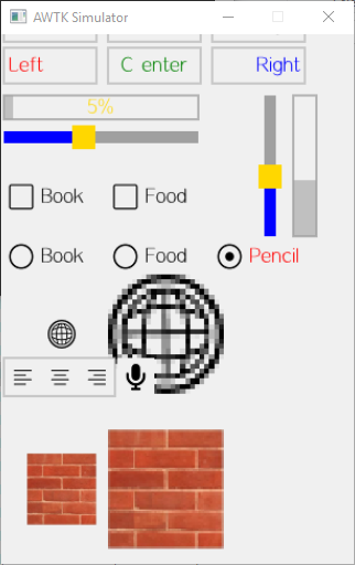

awtk用VS2017编译成功
python 安装scons
 pip install scons
然后编译
 scons
但是遇到错误 cannot find stdlib.h
在GitHub提问也没人知道
自己搜索得知scons的一个问题
https://github.com/nvaccess/nvda/issues/6356
然后把我的SDK C:\Program Files (x86)\Windows Kits\10\Include
10.0.17763.0 改成 bak.10.0.17763.0
编译通过
字体有点发虚不知道怎么回事

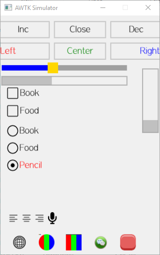

楼主 #2 2019-01-28 16:08:51
Re: awtk用VS2017编译成功
更多截图,似乎DPI有问题

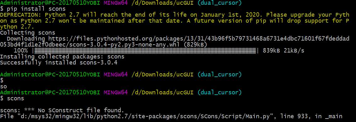

#3 2019-01-28 16:12:18
Re: awtk用VS2017编译成功
感谢分享, 我已经把 python 和 pip & scons 装起来了, 就缺 VC2017 了, 家里电脑有, 回去试一试.
安装 scons 步奏: https://stackoverflow.com/questions/4750806/how-do-i-install-pip-on-windows
wget https://bootstrap.pypa.io/get-pip.py
python get-pip.py
pip install scons
https://github.com/zlgopen/awtk
(请先安装python2.7,scons和Visual Studio C++(版本>=2017)

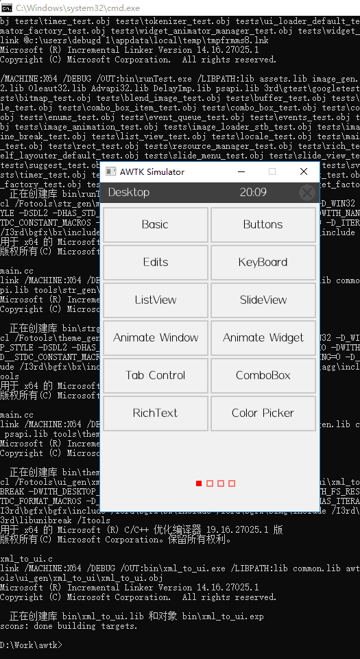

#7 2019-01-29 20:11:04
Re: awtk用VS2017编译成功
终于编译成功, 体验还挺不错!
用的也是 SDL2 模拟器
#8 2019-01-29 20:17:50
Re: awtk用VS2017编译成功
总结一下:
  1. 下载 64bit windows 安装:
    https://www.python.org/ftp/python/2.7.15/python-2.7.15.amd64.msi
  2. 修改环境变量 (假设安装再D盘)
    把 D:\Python27\Scripts;D:\Python27\ 添加到 PATH
  3. 下载 https://bootstrap.pypa.io/get-pip.py 并命令行执行 python get-pip.py
  4. 安装 scons: pip install scons
  5. 克隆awtk项目: git clone https://github.com/zlgopen/awtk.git
  6. 编译: cd awtk;scons
楼主 #9 2019-01-30 09:38:10
Re: awtk用VS2017编译成功
你这个似乎没有模糊和控件位置异常的问题。看来是我系统环境有不兼容的问题
