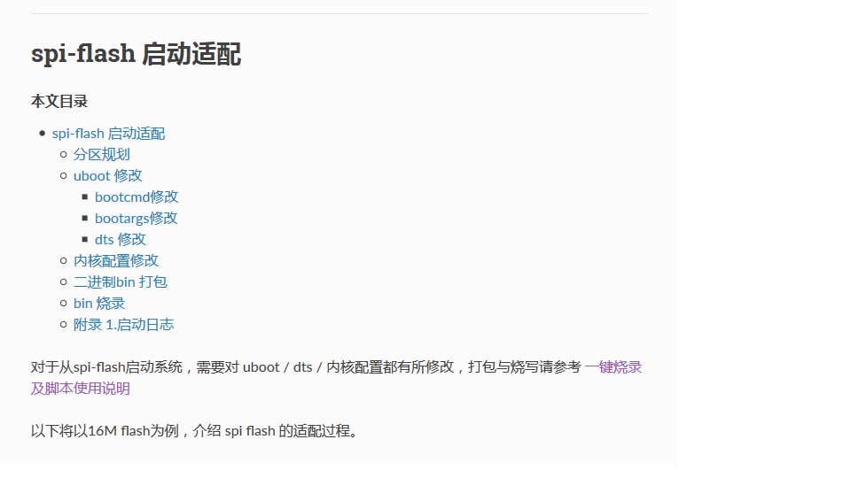

Re: f1c100 启动问题
是这里写的这个吗?
最近编辑记录 zenghaibo (2019-09-26 09:23:28)
