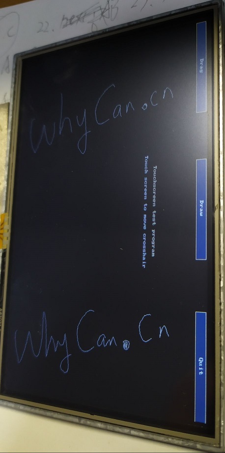

F1C100s上, ts_calibrate/ts_test 均正常, 但是ZLG AWTK不能触摸, 请问这是为什么?
TSLIB_TSDEVICE=/dev/input/event1 ts_calibrate
TSLIB_TSDEVICE=/dev/input/event1 ts_test
# TSLIB_TSDEVICE=/dev/input/event1 /awtk/bin/demoui

这里是按压触摸屏的输出:
Print tslib: : Success
keyboard pointer up:1148 641
keyboard pointer down:1439 531
keyboard pointer up:1441 530
keyboard pointer down:1488 468
keyboard pointer up:1488 477
keyboard pointer down:1452 523
但是实际上触摸是没有反应的.
请问这是为什么呢?
楼主 #2 2019-10-22 20:57:24
Re: F1C100s上, ts_calibrate/ts_test 均正常, 但是ZLG AWTK不能触摸, 请问这是为什么?
找到问题了,  awtk 默认使用 /dev/input/event0 作为电阻触摸输入设备, 但是我的 event0 是键盘输入设备,
所以我先删除 event0, 然后把 event1 链接到 event0:
rm /dev/input/event0
ln /dev/input/event1 /dev/input/event0 -s
暂时性解决这个问题
现在问题来了, 能不能通过环境设置tslib 触摸的设备是 /dev/input/event1 ?
或者让程序自动去找合适的 abs 输入设备?
楼主 #3 2019-10-22 21:03:37
还有, 请问我应该如何隐藏界面的光标(cursor)呢?
楼主 #4 2019-10-22 21:14:45
电阻屏用 ts_test 测试一切正常, 但是 AWTK 运行的时候, 触摸笔按下不动, 整个界面都抖个不停.
楼主 #5 2019-10-22 22:30:52
1. 看到这位兄弟 https://whycan.cn/t_2386.html#p25634 修改 c 文件,才想起要改 awtk-port/main_loop_linux.c
#define FB_DEVICE_FILENAME "/dev/fb0"
#define TS_DEVICE_FILENAME "/dev/input/event1"
#define KB_DEVICE_FILENAME "/dev/input/event0"
2. 改完后界面也不抖了.
3. 现在最后一个问题: 如何隐藏界面的光标(cursor)呢?
