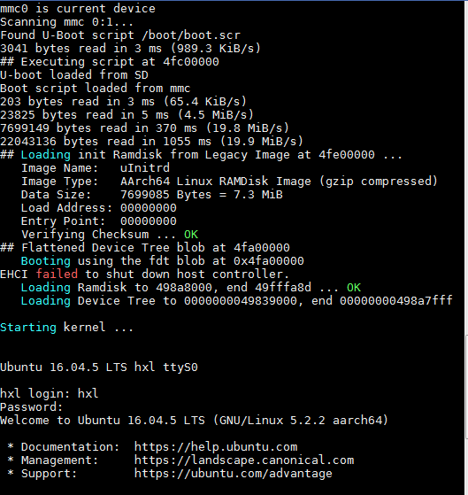

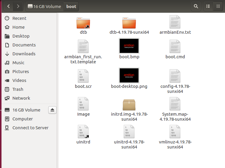

最近在尝试系统移植,自己编译了uboot kernel 和跟文件。根文件boot分区里的配置内容采用的是armbian编译产生的文件
现用dd将uboot烧入sd卡 根文件烧入sd卡第一分区,内核镜像Image 放入根文件的boot文件夹内(整个boot文件夹拷贝都armbian那套,只替换了Image)整个流程下来 在oprangepi win 上是可以跑起来的。但是另有一块同样为A64cpu的开发板却启动不起来,uboot可以加载输出信息,界面卡在start kernel就不动了。将内核Image换成armbian编译生成的Image是可以启动内核并登陆,但是过几分钟机子就卡死了?请问这是什么原因呢?(多次提到armbian系统,因为最开始orangepi跑的是armbian系统,所以很多都是在这基础上剔除修改的。dtb也用的是armbian编译生成的。)

这是跑在orangepi 上的 另一个A64的开发板 就卡在start kernel 。

对,但是用armbian打包产生的image 内核可以起起来,就是启动一段时间就卡死了,用我自己编译的镜像就只停在start kernel 。另外我用的是Image 不是zImage 有区别吗

这个目录都是拷贝的armbian编译生成的文件,因为刚入手,很多都不太会所以想把能用的拿来用,再慢慢换。
现在dtb有三种选择,armbian编译生成的,自己编译生成的,这两种都是orangepiwin的dtb,还有一个是开发板资料自带的文件里的。但开发板的是linux3.10内核,所以想改成主线的内核和uboot。
情况是ambian编译生成的打包镜像烧录sd卡,这个镜像能启动,内核能起来并登录系统,但数秒(十几秒)后死机。
换成自己编译的内核image 就停在startkernel,保留armbian镜像换成自己编译的dtb,依旧是开启后十几秒死机(我在想是不是内核配置有关?)
换成3.10的内核启动不起来,并且启动信息## Loading init Ramdisk from Legacy Image at 4fe00000 ...上面会出现
Image lacks image_size field, assuming 16MiB
换成3.10的自带的dtb出现下图情况。
[img]/files/members/2201/W0T3]LJ8YP{[L(FWY7}[D{E.png[/img]
另外还有一个情况,我编译uboot时,若在orangepi跑就得配置SDRAM为 ddr3 若在开发板跑需配置LPDDR3 uboot才能起来(跟这个有关吗)

内核启动信息到这就没了
[ 0.794211][ T1] sun50i-de2-bus 1000000.bus: Error couldn't map SRAM to device
[ 0.794908][ T1] sun4i-usb-phy 1c19400.phy: Couldn't request ID GPIO
[ 0.982833][ T34] sun4i-usb-phy 1c19400.phy: Couldn't request ID GPIO
[ 1.059732][ T34] m25p80 spi0.0: unrecognized JEDEC id bytes: 00 00 00 00 00 00

这是完整的输出信息
用户登进去后几秒就卡主了
U-Boot SPL 2019.07 (Oct 17 2019 - 11:04:53 +0800)
DRAM: 2048 MiB
Trying to boot from MMC1
NOTICE: BL3-1: Running on A64/H64 (1689) in SRAM A2 (@0x44000)
NOTICE: Configuring SPC Controller
NOTICE: BL3-1: v1.0(debug):c9f55c0
NOTICE: BL3-1: Built : 16:22:32, Sep 28 2019
NOTICE: DT: sun50i-a64-orangepi-win
INFO: Configuring AXP PMIC
INFO: PMIC: DRAM voltage: 1.24V
INFO: PMIC: setup successful
NOTICE: SCPI: dummy stub handler, implementation level: 000000
INFO: BL3-1: Initializing runtime services
INFO: BL3-1: Preparing for EL3 exit to normal world
INFO: BL3-1: Next image address: 0x4a000000, SPSR: 0x3c9
U-Boot 2019.07 (Oct 17 2019 - 11:04:53 +0800) Allwinner Technology
CPU: Allwinner A64 (SUN50I)
Model: OrangePi Win/Win Plus
DRAM: 2 GiB
MMC: mmc@1c0f000: 0, mmc@1c10000: 1
Loading Environment from FAT... Unable to use mmc 0:1... In: serial
Out: serial
Err: serial
Net: phy interface7
eth0: ethernet@1c30000
starting USB...
Bus usb@1c1a000: USB EHCI 1.00
Bus usb@1c1a400: USB OHCI 1.0
Bus usb@1c1b000: USB EHCI 1.00
Bus usb@1c1b400: USB OHCI 1.0
scanning bus usb@1c1a000 for devices... 1 USB Device(s) found
scanning bus usb@1c1a400 for devices... 1 USB Device(s) found
scanning bus usb@1c1b000 for devices... 4 USB Device(s) found
scanning bus usb@1c1b400 for devices... 1 USB Device(s) found
scanning usb for storage devices... 0 Storage Device(s) found
switch to partitions #0, OK
mmc0 is current device
Scanning mmc 0:1...
Found U-Boot script /boot/boot.scr
3080 bytes read in 2 ms (1.5 MiB/s)
Executing script at 4fc00000
U-boot loaded from SD
Boot script loaded from mmc
203 bytes read in 2 ms (98.6 KiB/s)
34662 bytes read in 5 ms (6.6 MiB/s)
7699149 bytes read in 369 ms (19.9 MiB/s)
14311432 bytes read in 684 ms (20 MiB/s)
Image Name: uInitrd
Image Type: AArch64 Linux RAMDisk Image (gzip compressed)
Data Size: 7699085 Bytes = 7.3 MiB
Load Address: 00000000
Entry Point: 00000000
Verifying Checksum ... OK
Flattened Device Tree blob at 4fa00000
Booting using the fdt blob at 0x4fa00000
EHCI failed to shut down host controller.
Loading Ramdisk to 498a8000, end 49fffa8d ... OK
Loading Device Tree to 0000000049837000, end 00000000498a7fff ... OK
[ 1.763539] sun50i-de2-bus 1000000.de2: Error couldn't map SRAM to device
[ 1.764067] sun4i-usb-phy 1c19400.phy: Couldn't request ID GPIO
[ 1.924148] sun8i-dw-hdmi 1ee0000.hdmi: Couldn't get regulator
[ 1.924185] sun4i-drm display-engine: failed to bind 1ee0000.hdmi (ops 0xffff000008b17d28): -517
[ 1.924462] sun4i-drm display-engine: Couldn't bind all pipelines components
[ 1.934720] sun4i-usb-phy 1c19400.phy: Couldn't request ID GPIO
[ 2.850625] dwmac-sun8i 1c30000.ethernet: EMAC reset timeout
Ubuntu 16.04.5 LTS orangepiwin ttyS0
orangepiwin login: hxl
Password:
Welcome to Ubuntu 16.04.5 LTS (GNU/Linux 4.19.78-sunxi64 aarch64)
The programs included with the Ubuntu system are free software;
the exact distribution terms for each program are described in the
individual files in /usr/share/doc/*/copyright.
Ubuntu comes with ABSOLUTELY NO WARRANTY, to the extent permitted by
applicable law.
applicable law.
No directory, logging in with HOME=/
groups: cannot find name for group ID 1000
hxl@orangepiwin:/$ ddd
-bash: ddd: command not found
hxl@orangepiwin:/$
Password:
