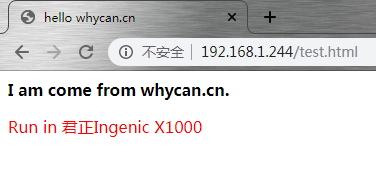

<html>
        <head>
                <meta charset="utf-8">
                <title> hello whycan.cn</title>
        </head>
        <body>
                <b>I am come from whycan.cn.  </b>
                <p />
                <font color="red">Run in 君正Ingenic X1000</font>
        </body>
</html>

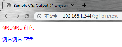

6. 新建 output/target/www/cgi-bin/ 文件夹
    再建文件: output/target/www/cgi-bin/test 脚本文件:
#!/bin/sh
echo "Content-type: text/html"
echo ""
echo ""
echo "<html><head><meta charset=\"utf-8\"><title>Sample CGI Output @ whycan.cn</title></head><body>"
echo "<font color=\"red\">测试测试 红色</font>"
echo "<p />"
echo "<font color=\"blue\">测试测试 蓝色</font>"
echo "<p />"
echo "</body></html>"

上图是test.html的显示页面
上图是test cgi脚本的显示页面

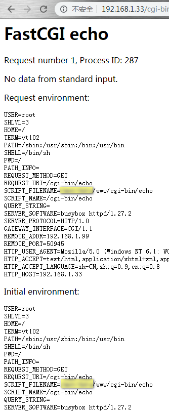

楼主 #6 2019-09-24 16:15:13
歌以咏志
注册时间: 2019-09-21
已发帖子: 219
积分: 210
Re: 潜水很久了, 今天注册发个帖子说说 buildroot busybox 里面 添加 http 网页服务器
发现用上面的比较麻烦, 找到 libfcgi 库, 在 buildroot 可以直接开启: BR2_PACKAGE_LIBFCGI=y
先进入目录 buildroot-2017.08.1/, 执行 make
再进入目录 buildroot-2017.08.1/output/build/libfcgi-2.4.0/examples, 执行 make
会生成好几个 cgi 程序, 拷贝到 rootfs 的 /www/cgi-bin/ 目录.
浏览器打开: http://192.168.1.33/cgi-bin/echo
一切 OK, 一个基本的 cgi 程序就跑起来了!!!
