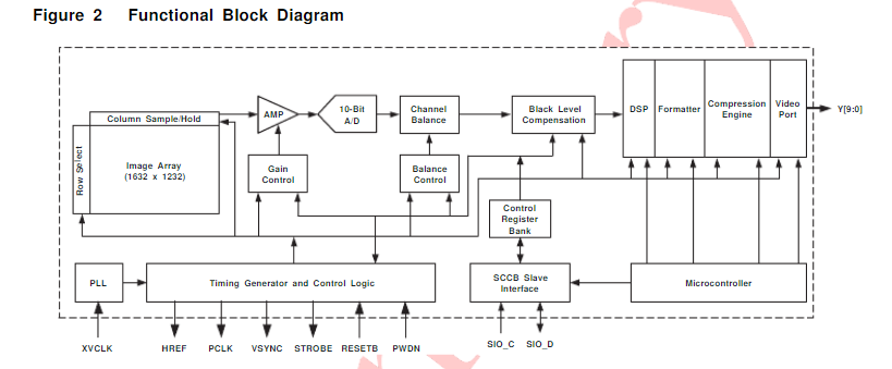

感觉还是应该fswebcam命令方面的问题,ov5647的输出格式是 raw RGB,ov2640 •YUV(422/420)/YCbCr422•RGB565/555
•8-bit compressed data•8-/10-bit Raw RGB data

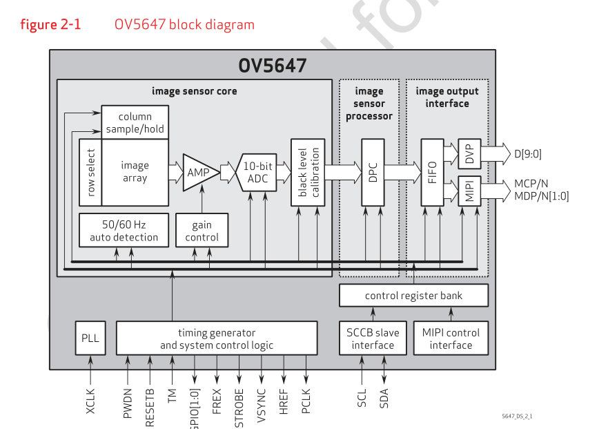

楼主 #11 2019-11-01 13:40:47
单眼皮小哥哥
注册时间: 2018-12-28
已发帖子: 57
积分: 57
Re: 利用fswebcam抓取图像
对于ov5647我利用bayer模式抓图得到的图片为黑白图片。如图,ov5647的结构图的图像传感器处理器里只有一个dpc而没有isp或者dsp,是不是就只能输出raw rgb的原始数据,无法转换为yuv或者rgb,fswebcam抓取raw rgb是不是只能输出黑白图?
