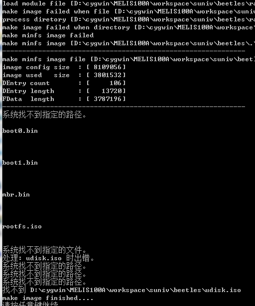

打包melis出错

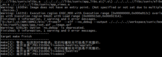

Q群里下载了melis相关包,参考帖子用MDK编译,编译没有报错,然后make image出错。
难道是因为没有用RVDS2.2编译导致打包出错吗?

是各种PC端工具没有

看下这个帖子, 里面有打包工具, 是二楼的朋友发的。
https://whycan.cn/t_2182.html
