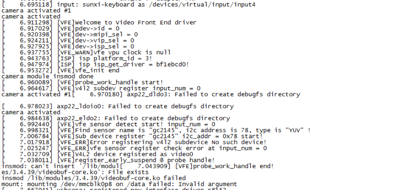

請問大家!!全志A33 切換其他摄像头問題.
本人想切換 gc2145 摄像头,同時做以下步驟.但是不成!!

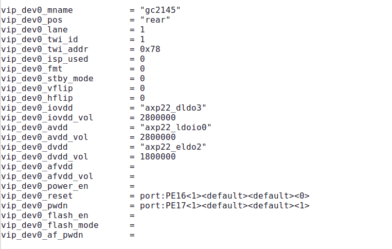

  2. 改 sys_config.fex 檔案
    FluxBB bbcode

__camera_list_t camera_list[MAX_CAMERA_LIST_ITEM] = {
CAMERA_LIST_ITEM_INIT(gc2145, 1, 1, 0x78, 1, 0, 0, 1, 1, 0),
  1. 改了 linux-3.4\drivers\media\video\sunxi-vfe\ camera_detector\camera_list.h
    #define MAX_CAMERA_LIST_ITEM 26 //在原来的基础上加一
出現以下問題.
VFE_ERR Error registering v4l2 subdevice No such device
VFE_ERR vfe sensor register check error at input_num = 0
FluxBB bbcode
最近编辑记录 augyy (2019-10-30 17:08:28)
#2 2019-10-30 17:18:26
Re: 請問大家!!全志A33 切換其他摄像头問題.
以前有没有用摄像头? 以前的摄像头可以用吗?
