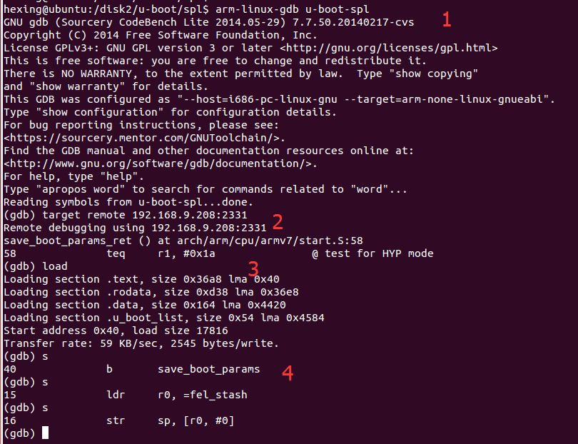

使用JLink + GDBServer + gdb 调试 全志Allwinner V3s 的 u-boot-spl程序
把uboot代码移植到 IAR难度太大,
但是我们使用gdb调试 elf格式文件问题倒是不大:

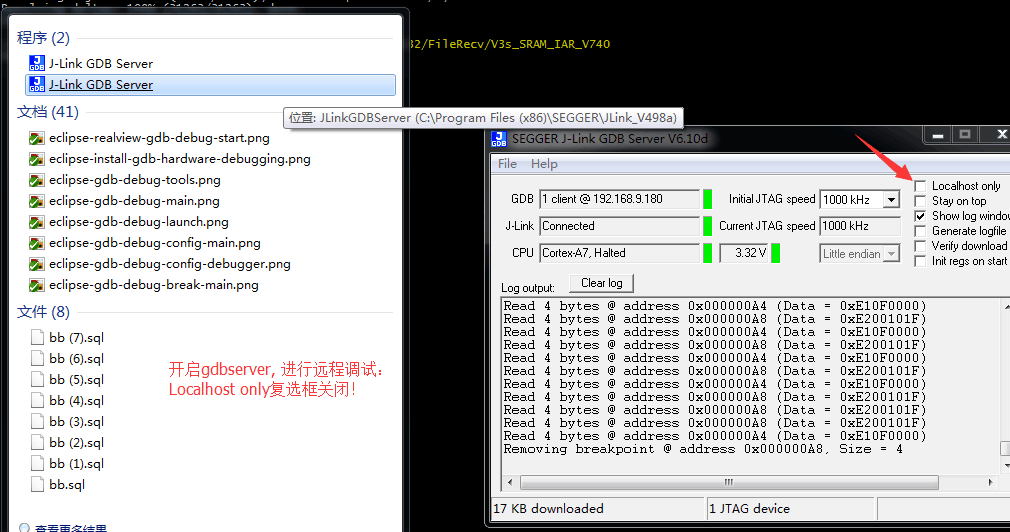

JLink连接V3s:
点开jlink自带的 gdbserver, 去掉Localonly, 记住IP和端口:
调试四部曲, 连接IP:端口
